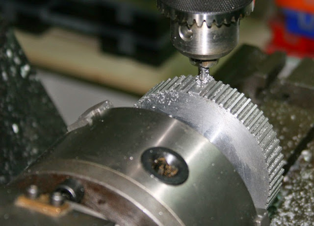

Con este equipamiento "high-tech", me dispuse a mecanizar la primera polea. Aprovechando que tenía un redondo de 100mm y para evitar los problemas que aparecen con el perfil de los dientes en las poleas de menor diámetro, me lié con nada menos que una polea de 62 dientes, cuyo diámetro exterior es de 97,85mm.
Os juro que el calibre pasó de 97,85mm a 97,87mm cuando moví ligeramente la mano para hacer la fotografía  ;D ;D
Aquí tenéis el cilindro de aluminio ya colocado en el plato divisor y posicionando la fresadora con el infalible método de la hoja de papel.  No tengo portaherramientas de 6,35mm, por lo que he tenido que emplear el portabrocas; como los esfuerzos de corte no han sido muy elevados, no ha habido ningún problema.
Tallado del primer diente, con tres pasadas a 0,6 - 1 - 1,27mm de profundidad:
Unas cuantas vueltas de manivela después, compruebo con alivio que el último diente va en su sitio.
Antes de retirar la polea del plato divisor, compruebo el ajuste de la correa, por si hubiera que hacer algún retoque ¡Perfecto!

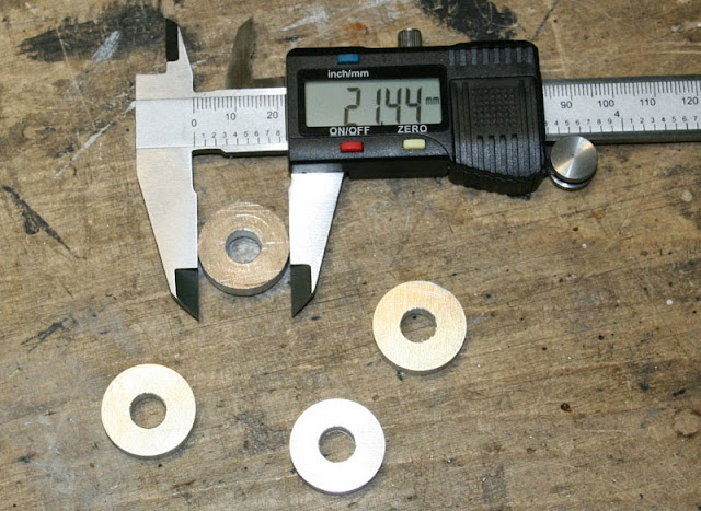

Animado por los buenos resultados, intenté una polea pequeña, de 14 dientes (diámetro 21,45mm); siguiendo los mismos pasos:
En la imagen se observa que, aunque plenamente funcional, el ajuste no es perfecto.

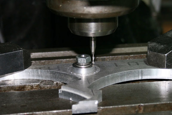

Lo ideal sería, como en el tallado de engranajes, disponer de un juego de cuchillas con los perfiles adecuados para un pequeño rango de diámetros de poleas.  Lo que hice fue emplear otra estrategia: mecanizar la polea frontalmente, perfilándola con una fresa.  El problema es que las dimensiones y los ángulos implicados son pequeños por lo que, aun empleando una fresa de 2mm, se aprecia un excesivo redondeo; no obstante, los resultados han sido bastante aceptables.
La anchura de la polea también está limitada por la longitud del filo de corte de la fresa; si deseamos una polea ancha, hay que unir varias más estrechas.  He empleado 4 redondos recortados de una placa de 5mm de aluminio.
Aquí podéis ver el montaje en la fresadora con la fresa de 2mm
Y el resultado final
