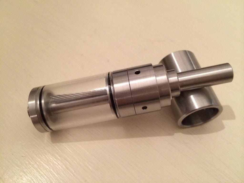

Este fue el prototipo que pagué en un centro de mecanizado para que me lo hicieran:
Al mostrarlo en el foro, los compañeros quisieron tener uno entonces cada uno puso la parte que le tocaba para poder hacer una tirada en el centro de mecanizado llegando a hacer mas de 200 unidades y lo hice en 2 tamaños:

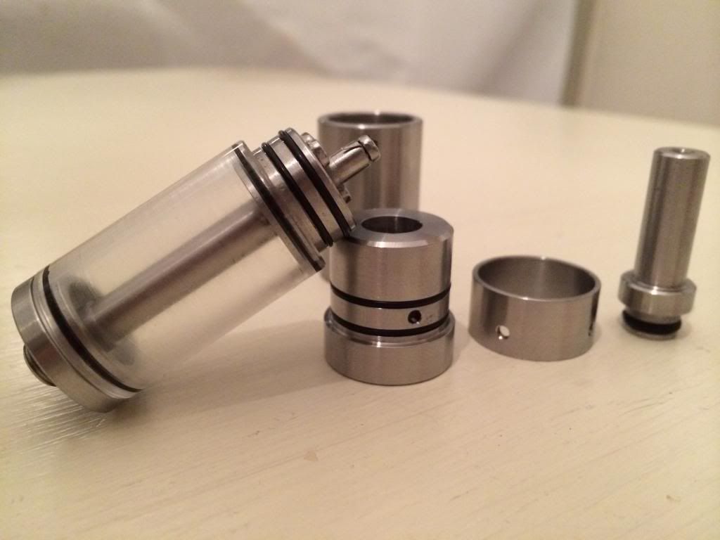

Aquí el mecanizado de alguna de las piezas del atomizador, en el centro de mecanizado:
