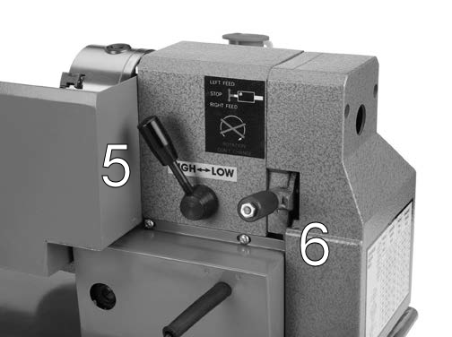

Hola a todos.. se me ha presentado una duda con una palanquita que esta situada en la parte trasera del tornito que acabo de comprar.
Por un lado vemos a la izquierda y señalada con el numero 5 la palanca que segun me coentaron conmuta dos engranajes planos para cambio de velocidades  de 0 a 1100 RPM y de 1100 RPM a 2500 .. pero porque en el Potenciometro del tablero dice de 0 a 2500 ? no deberia tener alguna marca o doble indicacion? Y la otra palanquita que vemos señalada con el Numero 6 ... tiene tres puntos.. parece que el del medio es Neutral ..el manualcito del torno no dice nada .. y en un manual de maquina similar  que gentilmente me han pasado dice algo asi como cambio de direccion?
5. HIGH/LOW Range Control: Shifts the spindle
speed range from HIGH range, 0-2500
RPM to LOW range, 0-1100 RPM.
6. LEADSCREW FORWARD/NEUTRAL/
REVERSE Lever: Changes leadscrew
rotating direction for power feed or threading
operations.
Que es exactamente este comando y cuando se debe usar y de que forma? .. Vaya .. cuantas dudas seguramente de algo muy simple !!!  .idea

La palanquita nº 6, sirve para lo movimiento del husillo patron, para roscar al reves: en una posicion, roscas a derechas, neutral no hace nada, lo husillo patrón se queda paradito, no hay transmission de movimiento a lira de piñones, en la outra posicion, hace que lo husillo gira al reves, para roscas a izquierdas... Como tengo alguna dificultad con lo Español, no te sé explicar muy bien, seguro que alguno compañero te lo explica mejor... .bien .brinda

Hola, si no me equivoco en el punto 5 deberia de ponerte en la pegatina del potenciometro de 0-1100 o 0-2500rpm. Da igual . al final debes saber que en high con erl potenciometro podras regular la velocidad de 0 a 2500rpm y en low  de 0 a 11000.
La palanca del punto 6 es para hacer roscas a izquierdas o derechas. En el neutro no hay transmision de movimiento al carro.

PERFECTO !!! Gracias Duallight y Sergio .. ya fui a probar lo que me comentaron y es exactamente asi.. la palanca 6 en el punto medio detiene el giro del tornillo que mueve el Carro.
Respecto de la palanca 5 .. la voy a dejar en Low ... evidentemente si no se cambia de posicion el potenciometro por si mismo no hace girar al torno por fuera de esos dos limitas ( 1100 rpm y 2500 rpm) ...
