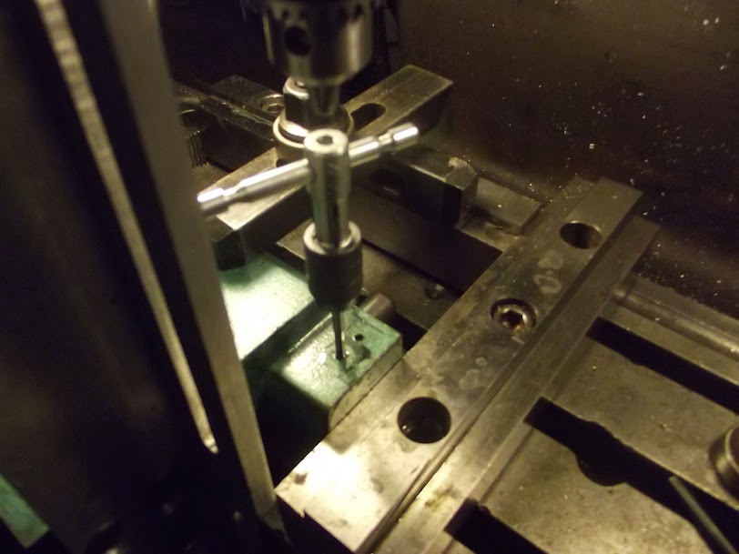

Comienzo con la regla corta del carro transversal le practico unos agujeros y los rosco.
Conseguí un perfil de aluminio en el que la regla entra justa, para protegerla de las virutas y líquidos, lo coloqué delante del carro donde iría la luneta móvil.
La verdad es que le busque varias posiciones pero molesta en todas y decidí usar esta si alguien tiene una idea mejor agradecería me la comente.
Usando unas galgas de calibrar válvulas centro la regla para que al desplazarse el lector en la regla no sufra esfuerzos laterales pues encima que es de baja calidad si no cuido todos los detalles su duración será menor.

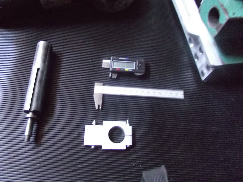

Bueno ahora las maldades que le hice al contrapunto y a un calibre digital.
Coloco un calibre digital en el contrapunto al cual lo he lesionado seriamente para poder adaptarlo a su nueva función.
Debo fabricar el soporte que irá ceñido en la caña del contrapunto para lo cual he conseguido un trozo de planchuela de aluminio al que le practico un orificio en el centro luego le rebajo las orejas y le hago un orificio pasante donde irá el tornillo que ajusta la pieza a la caña y por último efectúo una ranura para que pueda flexionar y ajustarse.
Agujereo el lateral del contrapunto y lo rosco para colocar la escuadra que sujetara el cabezal del calibre
Aquí el despiece el soporte de aluminio que irá abrazando el contrapunto y el calibre digital luego de tronzarle algunas partes y ranurarlo  para sujetarlo con tornillos.
Hubiera sido más prolijo perforarlo pero es muy duro y terminé por optar por hacerle unas ranuras con un disco de corte usando la Dremel
El contrapunto visto de costado, la escuadra de aluminio que va sujeta al cuerpo del contrapunto encargada de anclar el lector y el trozo de planchuela de aluminio que va amordazada a la caña del contrapunto que se encargará de arrastrar la regla hacia adelante y atrás.

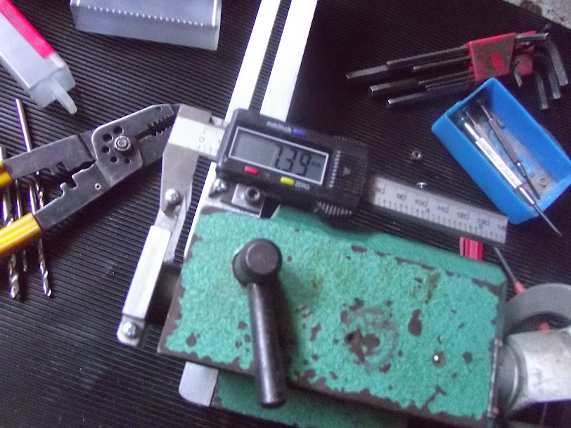

En posición cero
Se aprecia como es sostenido el calibre la “pata” superior está ranurada  y atornillada al cabezal colocado en la caña del contrapunto y la “pata” inferior está tronzada y ranurada prendida por un tornillo a la escuadra sujeta al cuerpo del contrapunto el plano del lector descansa sobre la escuadra .
He cortado la regla del calibre para que al estar cerrado no sobresalga por detrás del contrapunto.
Aquí nos marca 7,39 que es lo que avanzó en esa posición y se puede ver que le he agregado una mordaza con un tornillo cabeza allen para que ajuste mejor el cabezal.
y aquí en 40,77
