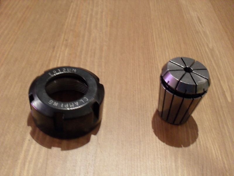

Hola a todos, continuo con mi cruzada de fabricarme el utillaje del torno que necesito para mis trabajillos, y llevaba tiempo queriendo tener un plato portapinzas, tanto para sujetar las fresas a la hora de hacer pequeños fresados en el torno, como para tornear pequeñas piezas de los instrumentos musicales en las que me viene bien un extra de precision. Sopese varios tamaños de pinza, pero la ER32 fue la que me convencio.
Antes de empezar el proyecto compre en ebay estos dos articulos, una tuerca Er32 y una pinza, tambien er32 en este caso de 6mm.
 El que sea de 6mm es solo por aprovechar las fresas de mango 6mm que tengo, pero podria haber sido cualquier otra. Para poder empezar el proyecto necesitaba tener ambas cosas de antemano y las pedi en ebay muy baratas, unos 8 euros cada una con gastos incluidos.

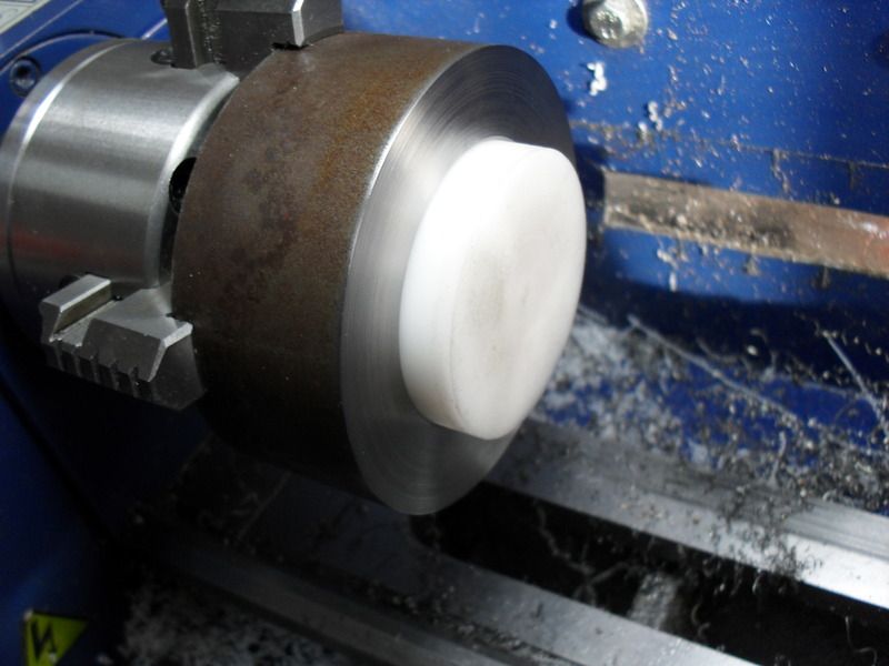

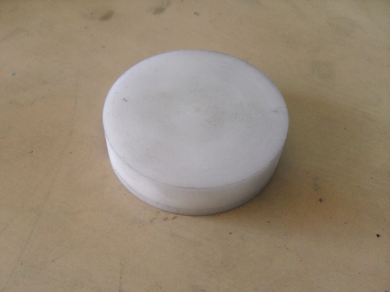

El proceso de construccion arranca con este disco de delrin de 55mm
Os explico para que sirve. El primer paso de mecanizado del tocho de acero es mandrinarle en hueco del registro del husillo. Para conseguir hacer el hueco perfecto para que encaje bien pero no tenga holguras no puedo ir probando, no puedo quitar el tocho, desmontar el plato de garras y probar, pues pierdo el centrado, asi que como hacerlo? Sencillo y ademas mato dos pajaros de un tiro. Mi nuevo plato de 4 garras indep encaja PERFECTO en el registro de mi torno, y ademas es de montaje frontal. Lo que he hecho es tornear (en el plato de 3 garras) este disco que encaja perfecto en el registro del plato de 4. Asi, con este disco de guia he podido mandrinar el registro en el tocho de acero hasta que el disco entraba perfecto, asi me aseguro que en registro encajara perfecto.

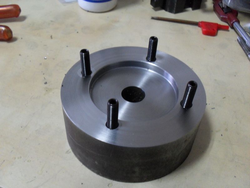

Por que he dicho que mataba dos pajaros de un tiro? Que pena no tener foto de esto. Como mi plato de 4 garras es de montaje frontal, lleva los agujeros de los tornillos pasantes. Enfrentando los registros del plato de 4 garras y del tocho ya mandrinado, usando entre medias el disco de delrin, se me quedan los agujeros centrados pasa marcarlos, taladrarlos y roscarlos. Asi queda pues la parte trasera del plato

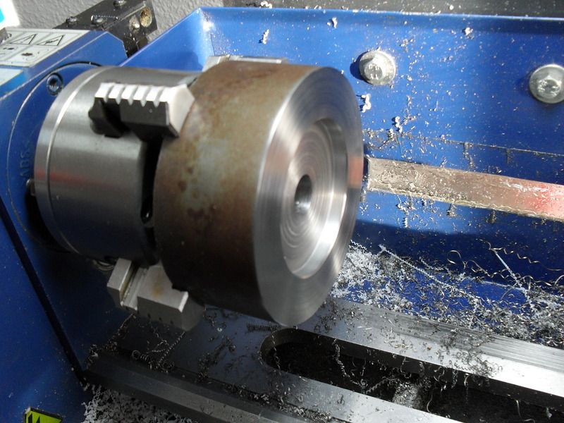

Ya esta listo para montarlo en el torno y mecanizarlo, pero aun no puedo hacerlo. Antes tengo que ajustar el carro inclinable con el angulo adecuado para mandrinar el alojamiento conico de la pinza, y aunque esa operacion es practicamente la ultima a realizar, tengo que poner el angulo antes pues el mecanizado se realizara sin quitar la pieza del torno, y para poner el angulo necesito el plato de garras. Con el sujeto una varilla de 6mm y en esta pongo la pinza. Con el relog comparador compruebo hasta que desplazando el carro, la lectura da 0.

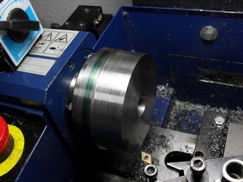

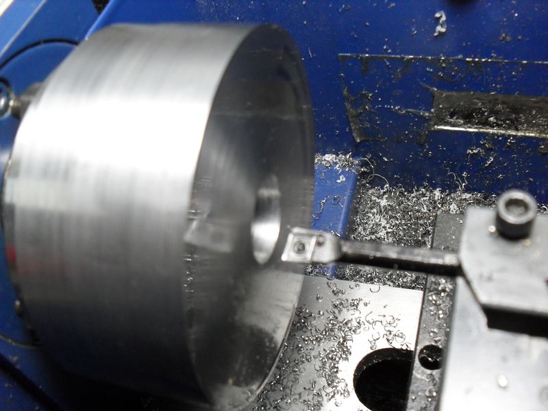

Ahora si puedo poner el tocho y mecanizar. Refrentar, taladrar, mandrinar y cilindrar...Cuanta viruta... Esta ha sido una ocasion perfecta para estrenar mi nueva barrita de mandrinar de 6mm de diametro con plaquita ccmt. El porta es chino, unos 13 euros, la plaquita Sandvik. Funciona genial
Esta es una de las operaciones de desbaste mas pesadas que he hecho.

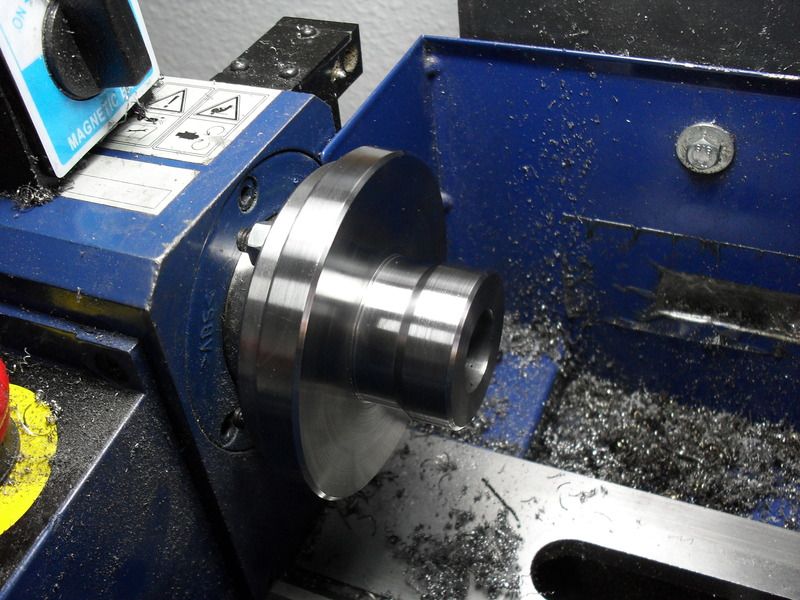

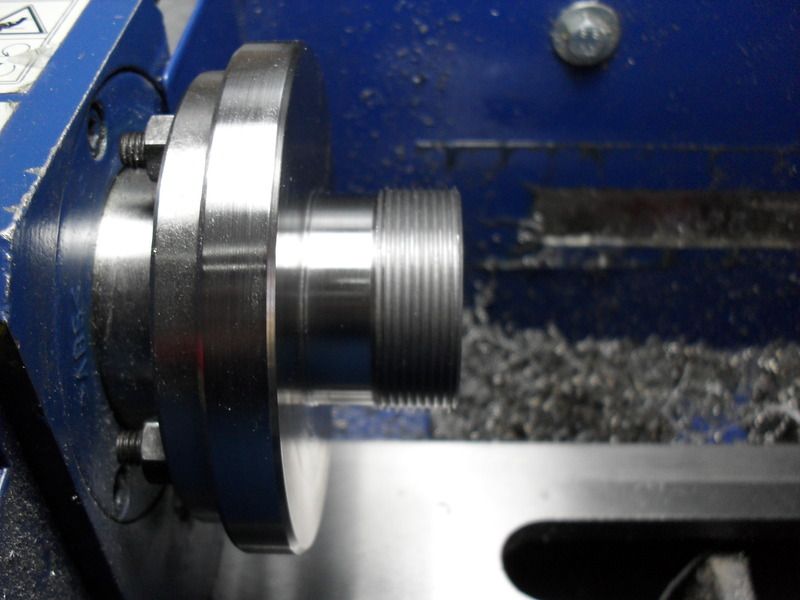

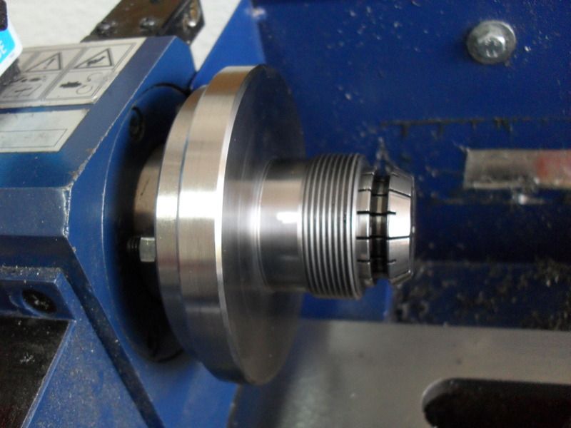

Asi queda preparada para roscar

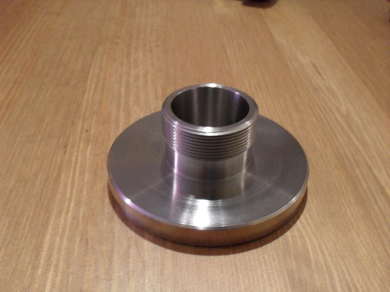

Y asi roscada, M40 x 1,5

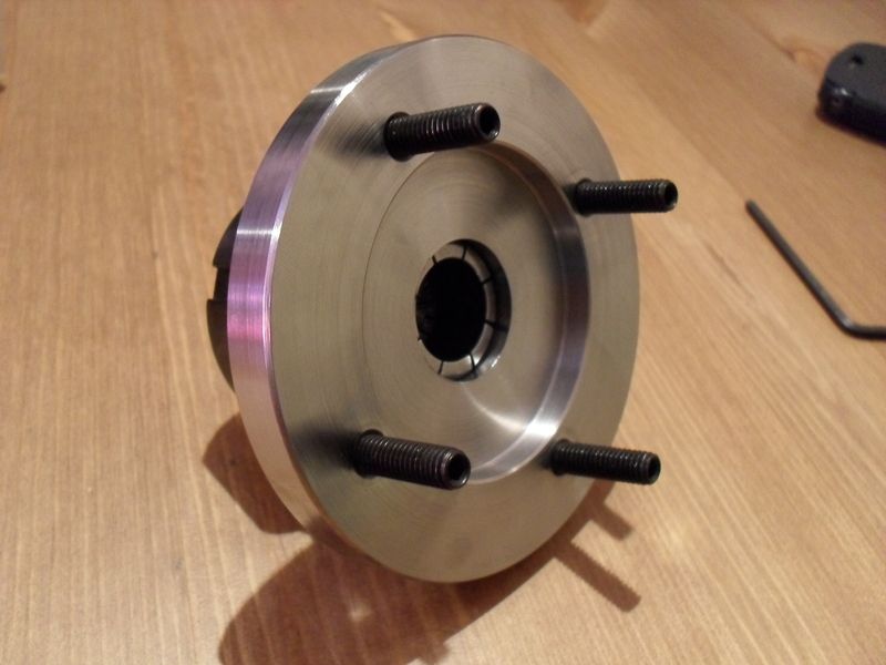

Ya casi solo queda mandrinar el cono donde va alojada la pinza, con el angulo fijado anteriormente, hasta que queda asi de metida

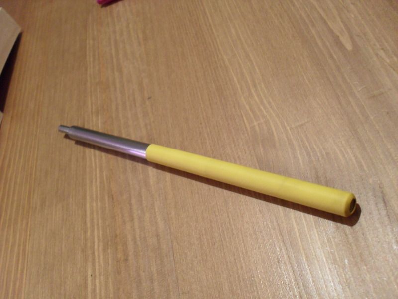

Ya quitado el plato del torno, he taladrado un orificio en en canto del cuerpo del plato, ( no tengo foto) para con una llave bloquearlo y poder aflojar y apretar la tuerca que sujeta la pinza. Podria usar la misma llave del plato de garras, pero me he hecho esta para no depender de la otra. El mango es plastico termoretractil de electricidad.

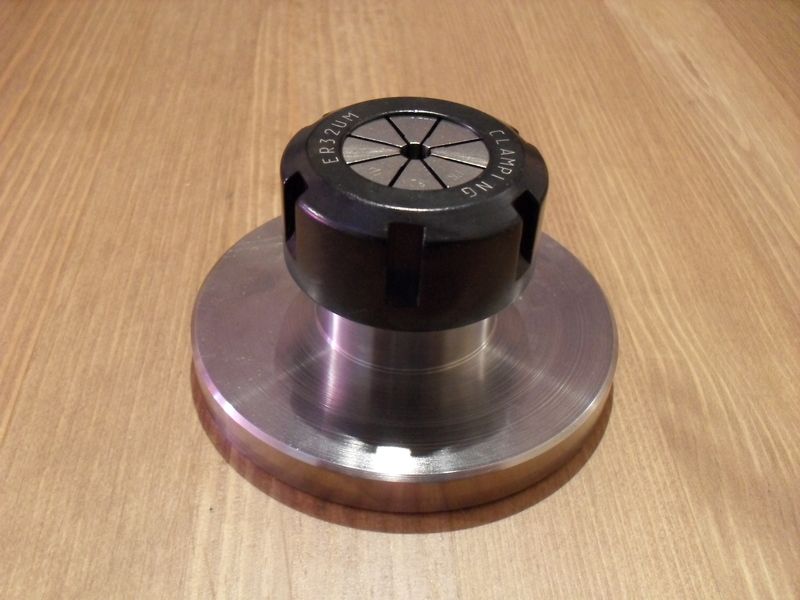

Y asi queda. El resultado es satisfactorio y las pruebas de centrado (despues de quitar y poner del torno) son excelentes. La aguja apenas se mueve, no puedo medir tanto pero calculo que es mas o menos media centesima (la unidad minima de mi relog), es decir, 0,005 aprox

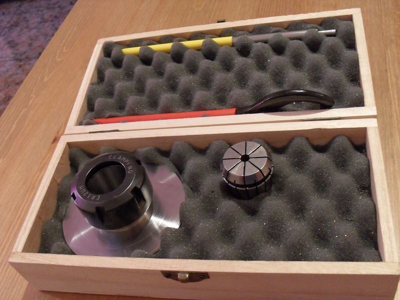

Y ya puestos pues me he currado una caja para guardar el plato y sus accesorios. De momento solo tengo una pinza, conforme vaya comprando ire agujereando y acomodandolas. Me caben 5...

y otra cosa, porque donde va a rosca tiene mayor daimetro que la parte de atrás? no podía ser cilíndrica y hacer la rosca y ya?

Me ha gustado mucho el trabajo, de verdad. Pero en cuanto a la colocación del reloj comparador, me parece poco rígido el montaje. También la excentricidad que has conseguido con el mecanizado, no sé en qué condiciones la has hecho, pues me parece escasa.
Saludos y no lo tomes a mal, simplemente son observaciones y seguro que yo no lo hago tan bien.

Luismachi. Un porta de cilindrar a izquierdas (o cualquier otro tipo de cuchilla, no tiene por que ser de plaquita) es una cuchilla que tiene la punta inclinada hacia la derecha, y esta pensado para cilindrar en direccion contraria a la cuchilla denominada a derechas. Si te fijas en la foto en la que aparece el tocho ya puesto en el torno para desbastar aparece por abajo la punta de una cuchilla con plaquita de color amarillo. Ese porta lleva la plaquita inclinada hacia la izquierda y es para cilindrar a derechas, es decir, partes desde una posicion a la derecha y torneas hacia a la izquierda. En un porta a izquierdas es al reves, la plaquita apunta a la derecha y torneas partiendo de izquierda a derecha.
Para cilindrar el canto del plato tenia un problema. Al estar el plato tan a la izquierda del torno, el carro no me dejaba acercar la cuchilla de plaquita amarilla de la foto a ese canto pues el carro se bloquea apenas unos centimetros antes. Por eso me hice un porta con la plaquita apuntando a la derecha, y lo ponia en posicion paralelo a la bancada y con el mango un poco mas largo, y asi llegaba bien a cilindrar ese canto. Espero que lo entiendas, si no mañana intentare poner una foto.
La zona de menor  diametro junto a la rosca sirve para facilitar el tallado de la rosca. Asi la cuchilla cuando llega al rebaje sencillamente  sale del diametro de corte y deja de cortar y el final de la rosca es limpio. Si fuera todo cilindrico, en el final de la rosca el hilo de esta cortaria en seco, y en cada pasada tendrias que tener mucho cuidado cuando llegaras con la cuchilla a ese punto pues tendrias un enganchon desagradable, ademas de que esteticamente no quedaria bien.
Forane, por supuesto  que no me lo tomo a mal. El montaje del relog pues es el que pude hacer. Para otro tipo de operacion, con el torno en marcha, vibraciones... pues huiera dado mas problemas, pero el torno en esa operacion estaba parado, y el carro lo movia con suavidad, asi que finalmente pude hacerlo sin demasiados problemas.
Lo de la excentricidad no termino de entenderte. Que quireres decir, que debia tener mas excentricidad? Yo tambien me sorprendi pero por otro lado es logico. El registro lo hice que entraba justo justo sin nada de holgura, y una vez puesto hice toda la pieza sin quitarla. El cono interior, que es una de las partes mas delicadas lo hice con una plaquita de calidad que cortaba con apenas rozar la pieza, y las ultimas pasadas fueron muy muy finas. Una excentricidad mucho mayor  me hubiera decepcionado, porque desde que rectifique las garras del plato de 3, con el ya puedo coger piezas en algunos diametros con un salto de 2 o 3 centesimas.
