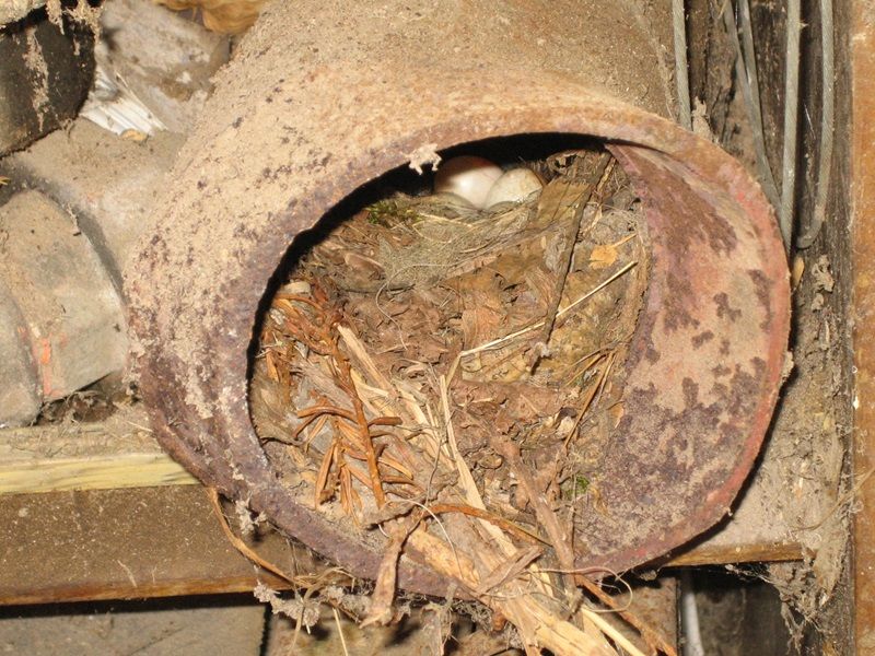

  y hasta un petirrojo, había puesto su futura prole, dentro de un tubo aparcado en una estantería.

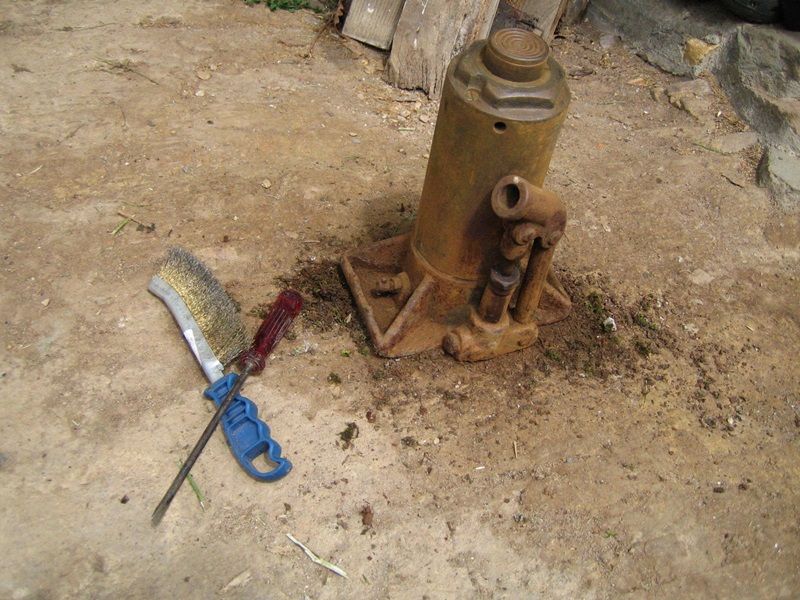

   Tales circunstancias, me llevaron a dar un paseo por el campo, y caminando, topé con algo insólito.
  Un hongo de la especie FUNGUS FERRUM . Precioso, y con muy buen aspecto. Pensé que el Gran Manithou, tenía que ver con el encuentro, pues de algo así estoy necesitado.

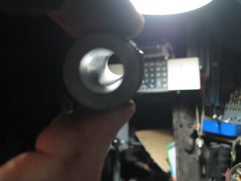

  Parecía resignado a volver a la naturaleza y se dejaba invadir por ella. No era un final que iba a permitir, así que con cuidado, lo arranqué y llevé hasta mi cueva de mecanizado.
 Después de eliminar lo que le unía con la naturaleza, lucía un hermoso gato.

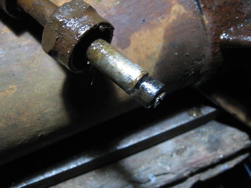

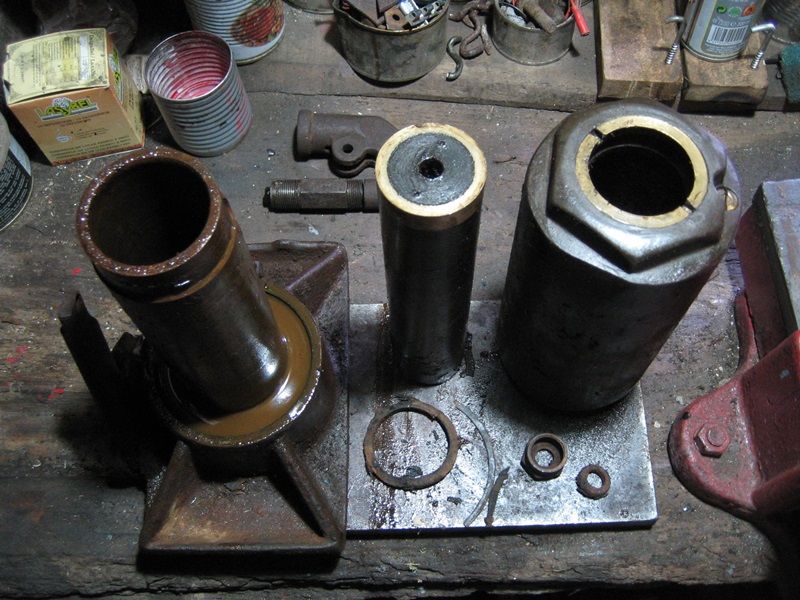

  Un examen completo era imprescindible, por lo que comencé a desmontarlo, sin que opusiera resistencia.

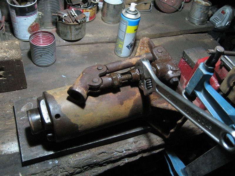

 Esta pieza importante, ha perdido toda su elasticidad. Tengo un recambio, y la cambiaremos.
 El cilindro del pistón de empuje, no está picado. ¡ Esto va bien !

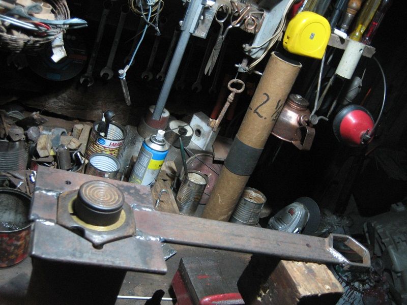

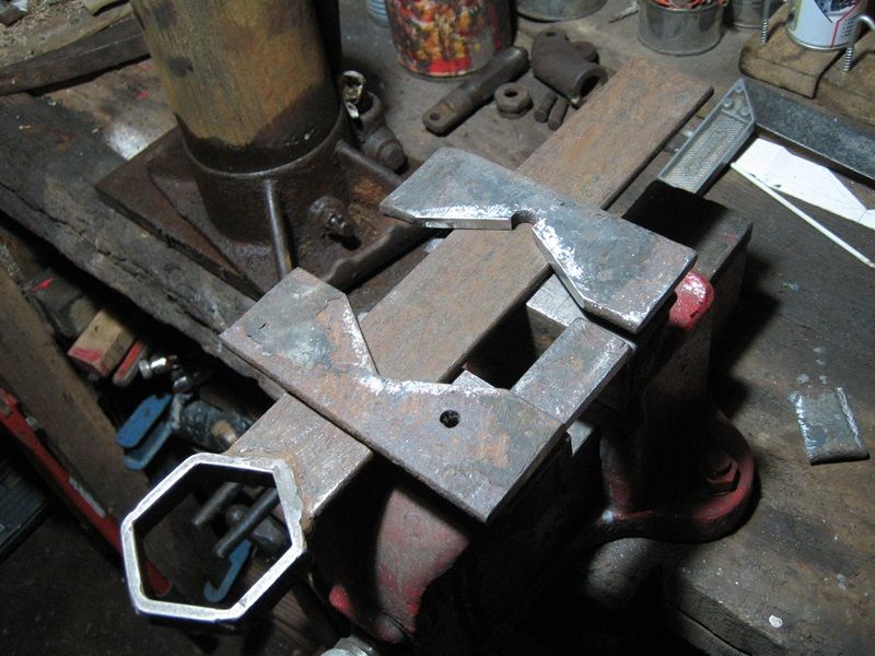

  Tengo que ver las "tripas" y hace falta una llave de 80 mm que no tengo. Aprovechando una llave que el ancho del mango es el lado del exágono, encuentro los restos para hacer la tuerca completa.

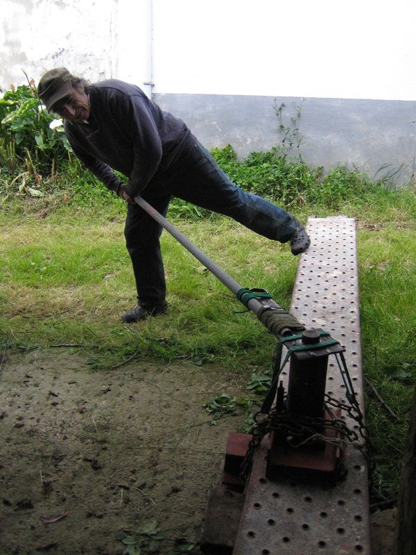

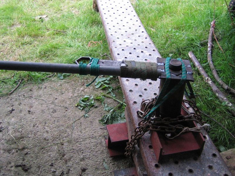

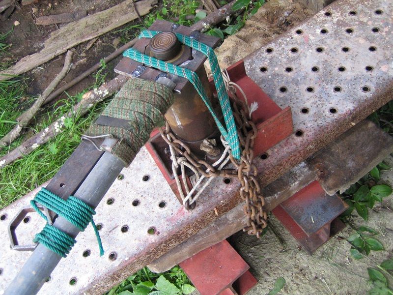

 Aunque la llave es grande, don gato, dice que para ver sus tripas hace falta "algo más".

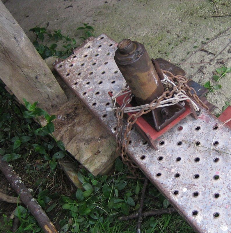

 Me parece muy digno resistirse, pero el lo ha querido.
 Desde que se inventó lo de la palanca, pocas cosas se resisten.
 Y el punto de apoyo, claro.
  !! Se movió !!

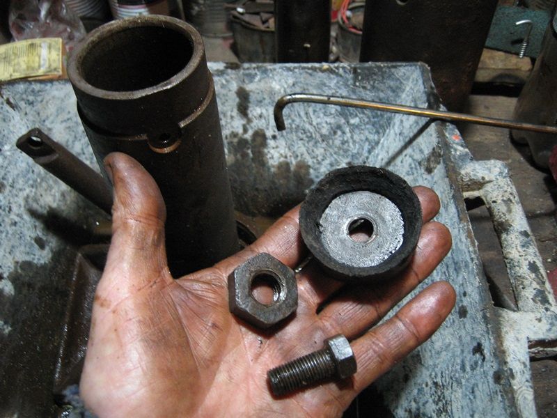

 Con la "tripas" al descubierto, veo que falta la junta del pistón y su tornillo. Está pegada en el fondo del cilindro.
 Tras dura pelea con la pieza, pesco con un "kako",como hacen los pescadores con los atunes, la junta, el tornillo y.... sorpresa, una tuerca, que nada tiene que ver con el gato.
