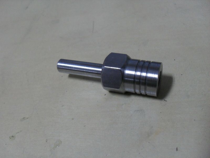

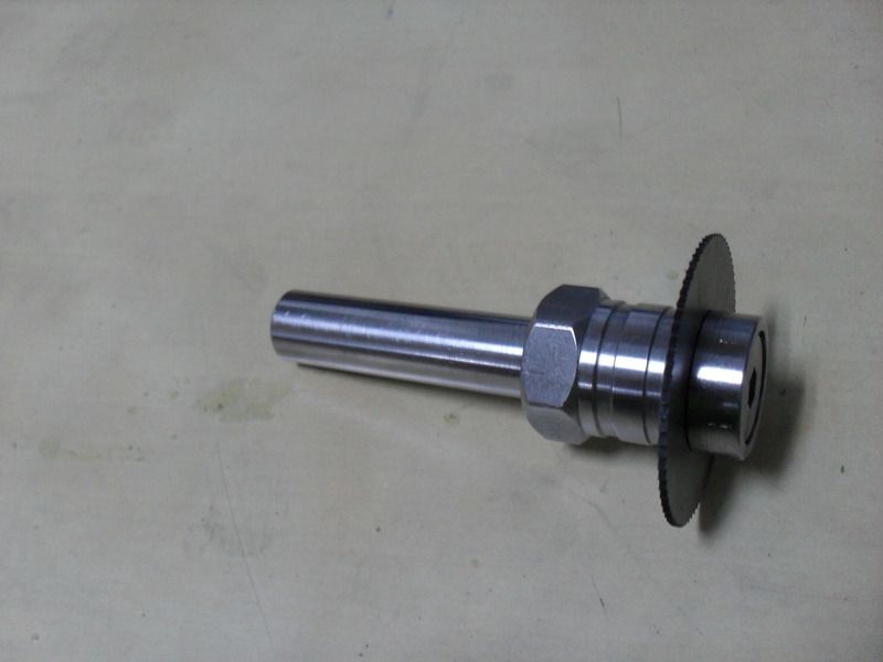

Pues esta vez le ha tocado estos dos accesorios, un eje soporte para sierras circulares hss, y un pequeño eje para sujetar discos de pulir en la rectificadora casera que me hice recientemente. No tengo fresadora gorda para usar el primero pero en el torno ya me hubiera venido bien algo asi haciendo algun fresado ocasional. No hay fotos del proceso porque es algo tan simple que no tenia pensado subirlo al foro, pero despues he pensado que quizas le podria servir de idea a alguien con mi misma enfermedad.
Vamos con el primero.

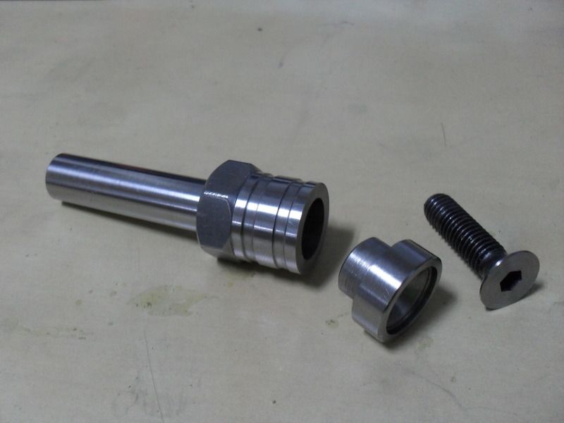

Esta hecho partiendo de barra exagonal de acero f114 de 20mm pues queria que tuviera esa zona exagonal para facilitar el apriete y afloje del cierre y era mas facil asi que fresar luego las caras. El mango es de 12mm. Sujeto la barra con el plato de 3 garras y torneo el mango. Cambio el plato y con el de 4 centro a cero cogiendo por el mango para tornear el resto, y que el alojamiento del casquillo y la rosca queden bien centrados con respecto al mango.

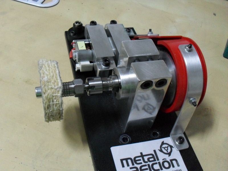

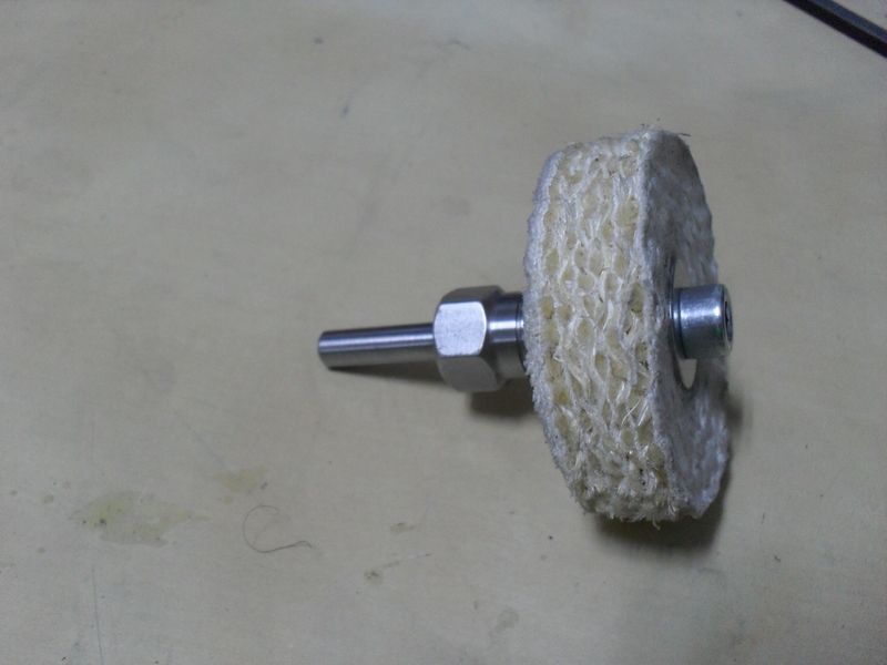

Y la otra pieza la necesitaba para usar en la pequeña rectificadora. Soporta un disco de sisal (basto, ideal para hierros y aceros) de 50mm. Es una pieza bastante mas pequeña que la anterior, hecha con barra exagonal de 14mm, pero con mango de solo 6mm para sujetar con pinza er11. El proceder en el mecanizado es el mismo.  Es mas sencilla que la anterior, simplemente tiene un taladro roscado M6. Este accesorio lo voy a usar mucho.

Pense en algo asi pero ese cono lleva rosca verdad? No sabia como hacer esa rosca conica, y este sistema, aunque no es el ideal para cambiar discos con rapidez, funciona. Yo utilizo la esmeriladora de banco para pulir, y los discos los sujeto asi, con un tornillo M12 pasando por el centro.
