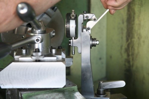

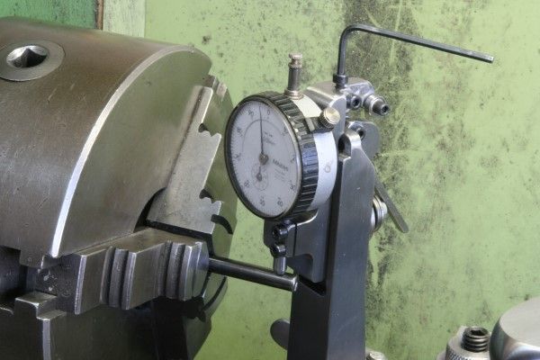

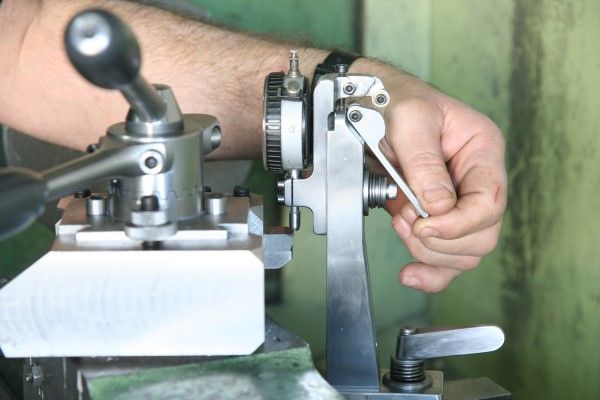

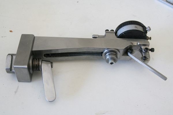

Llevaba tiempo pensando en un útil para verificar y ajustar la altura de las cuchillas en el torno. Y dándole vueltas se me ocurrió un dispositivo un tanto caprichoso, con un comparador montado en un chasis que desliza verticalmente sobre una pequeña torre, que se sujeta sobre el carro transversal, aprovechando una de las dos ranuras en T que tiene el de mi torno.
El chisme tiene una palanquita con la que se sube y baja el chasis con el comparador, con un mecanismo muy parecido al que usan las máquinas de coser para subir y bajar el prensatelas. Y aunque seguramente es algo bastante más complicado de lo necesario, pues me dio el capricho de hacérmelo.
Para usarlo, la torre se sitúa sobre la cuchilla cuya altura se va a comprobar y cuando la punta del comparador está justo encima, se baja una palanca que hace que el chasis con el comparador, tirado hacia abajo por un muelle, descienda hasta que un tornillo ajustable topa con la cara superior de la torre. Entonces el comparador marca la altura de la cuchilla.

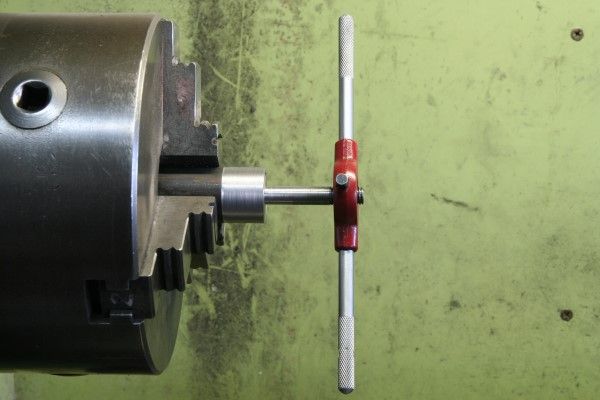

El sistema se calibra con la ayuda de una barra de pequeño diámetro montada en el plato. Midiendo su altura y descontando su radio, se tiene la altura del plato. Actuando sobre el tornillo de tope, se consigue que la altura del eje del plato coincida con una medida de referencia del comparador, para la que he escogido los 6 mm exactos. Así que, una vez ajustado el tornillo de tope e inmovilizado con otro tornillo que lo asegura, cuando una cuchilla esté a la altura exacta del eje del plato, el comparador marcará esos 6,00 mm. Si marca más o menos indica cuánto se desvía la altura de la cuchilla de la altura del eje del plato.

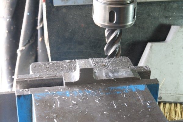

Empecé preparando un tornillo con la cabeza en T, para encajarlo en la ranura del carro transversal y fijar con él la torre. Lo hago partiendo de un redondo de 30 que adelgazo hasta los 10 mm para el espárrago del tornillo, que rosco a M-10:
Luego lo tronzo y lo llevo a la fresadora, en la que le hago los planos de la T:

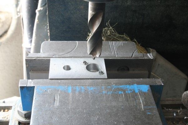

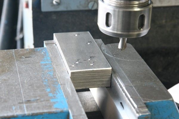

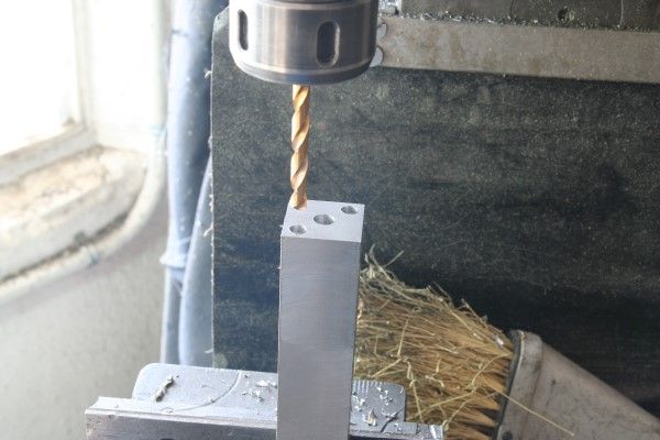

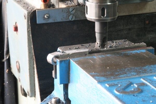

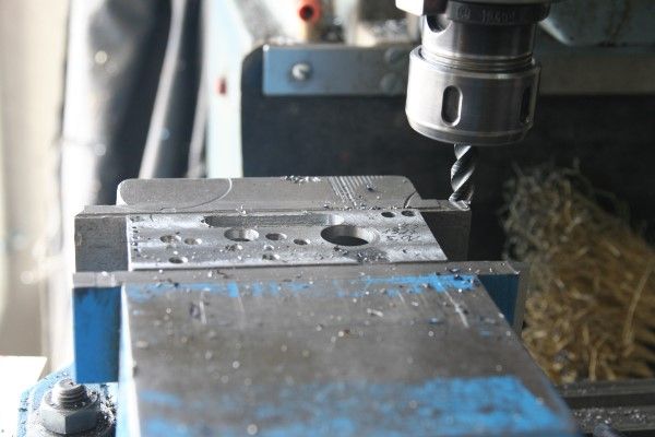

Continúo con la torre, partiendo de un trozo de cuadrado de 30. Tras escuadrarlo, le hago unos taladros en la cara inferior. El central, de 8,5 mm, que irá roscado a M-10, servirá para el tornillo que sujetará la torre a una base. Los otros dos taladros son para un par de pasadores cónicos de 6 mm:
Luego me pongo con la base, para la que parto de un trozo de pletina de 40x20, a la que le hago los mismos tres taladros que a la torre, más otro para el tornillo de sujeción a la ranura en T del carro. En el taladro donde irá el tornillo allen que sujetará la torre, le hago el alojamiento para su cabeza, con una broca de 18, afilada en plano:

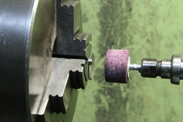

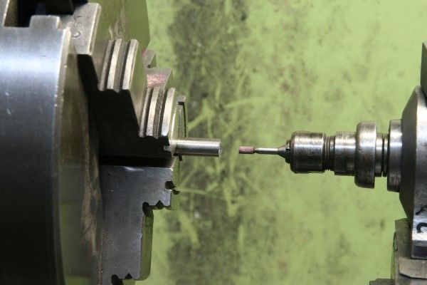

Luego me preparo, con un trozo de varilla calibrada de 8, una especie de capuchón para la punta del comparador, de forma que termine en un pequeño círculo plano, en lugar de la bolita que llevan los comparadores en la punta, pues esta para palpar la punta afilada de una cuchilla de torno no resulta práctica.
Hago en la varilla un taladro que luego repaso con la rectificadora, con una pequeña muela, hasta que la punta del comparador entre justa:
Luego le doy la vuelta, la corto a la longitud adecuada, le hago un pequeño chaflán cónico y refrento la superficie frontal, repasándola con la rectificadora, avanzando con el carro transversal, estando el plato parado, para que la superficie quede lo más perfecta posible:

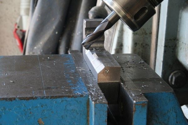

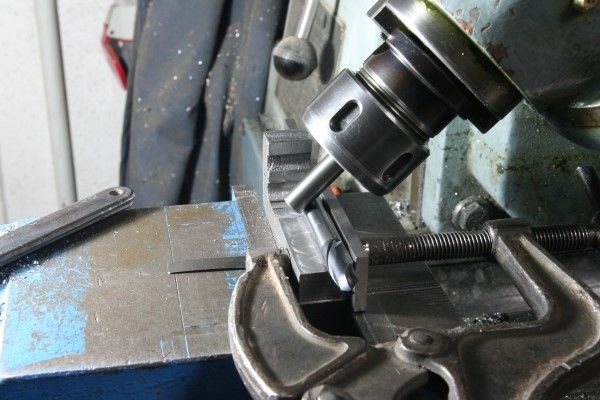

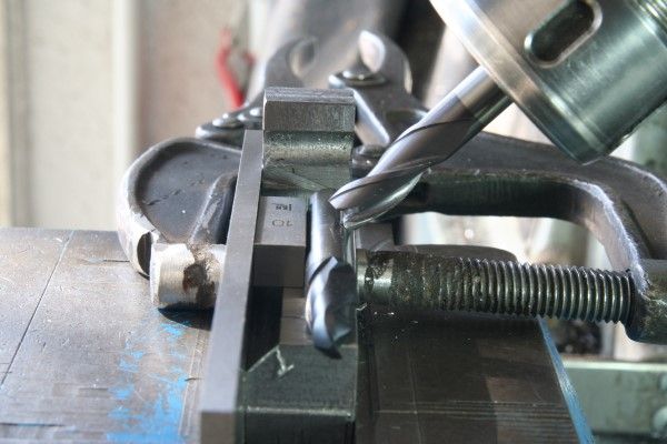

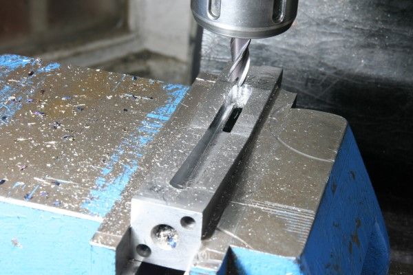

Vuelvo con la torre, en la que voy a hacer, en la parte superior de la cara frontal, una guía prismática, con dos planos a 45 grados, sobre la que deslizará el chasis con el comparador. Empiezo haciendo una ranura de 8 mm de ancha y luego, con el cabezal de la fresadora puesto a 45 grados, freso las caras inclinadas. Para tomar una referencia, uso un rodillo calibrado (una fresa de 10) que apoya sobre la cara de la torre y sobre una regla apoyada sobre la cara contigua, sujeta con un sargento. Con otro rodillo calibrado puesto en el portapinzas, subo la mesa hasta que toca al primer rodillo:
Con esto y un poco de geometría, tengo la medida que tengo que subir la mesa para que el fresado del plano inclinado quede a la altura justa:
Y tomando otra referencia por un sistema parecido, freso el otro plano inclinado con la punta de la fresa:

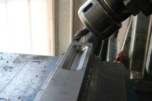

En los extremos de la guía, le hago unos pequeños fresados de desahogo. Luego le doy la vuelta a la torre, la adelgazo un poco en pendiente y le hago una larga ranura en la que irá un muelle que tirará hacia abajo del chasis con el comparador:

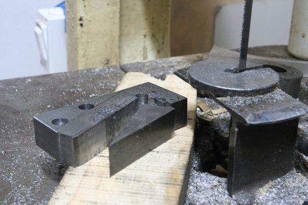

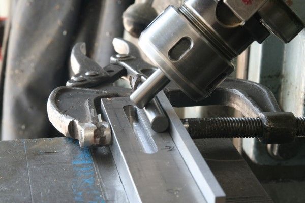

Y me pongo con este chasis. Por su forma no me entraba en una pletina de 40 x 20, salvo que situase la pieza inclinada sobre ella. Así que por ahorrar material, así lo hago. Empiezo calculando las coordenadas de varios taladros que llevará la pieza y obtengo las que resultan del giro de la pieza, con un pequeño programa que preparo para la calculadora. Y con una broca de inicio, punteo esos taladros:
Que luego completo en el taladro y que me sirven de referencia para cortar la pieza, lo que hago en la sierra de cinta, dejando creces:

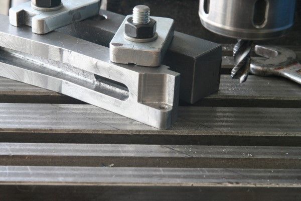

Le voy fresando algunos de sus planos y le hago también los dos planos a 45 grados que deslizarán sobre los de la torre. De nuevo tomo referencia vertical con dos rodillos, como hice con la torre:
Y freso los planos, profundizando una décima más en la zona central, para dejar un pequeño desahogo que obligue al chasis a apoyar sobre las zonas extremas y ganar precisión:
Y para el otro plano, algo parecido, tomando la referencia vertical de una forma similar, con los dos rodillos y la ayuda de un calibre de caras paralelas:

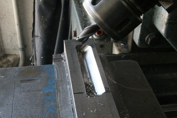

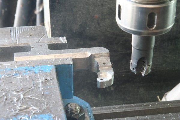

Una vez hechos esos planos inclinados, vuelvo a poner el cabezal vertical, doy la vuelta al chasis y le freso las superficies de ese lado:
La parte que sobresale hacia arriba es el voladizo en el que irá sujeto el comparador. Sigo haciendo diversos fresados más:
Y me pongo con lo que será la palanca con la que se subirá y bajará el chasis con el comparador. Esta, en la zona próxima a su articulación con la torre, tiene un ensanchamiento en curva, que será una leva que actuará sobre un pequeño rodillo (un rodamiento) fijado en el extremo del chasis. Para preparar la palanca con la leva, uso un recorte de pletina de 6 mm de espesor que había usado para pruebas de mandrinados. Le freso una ranura y le hago un taladro:
Y luego ya la recorto con la sierra de cinta, repasándola luego a mano, con la lijadora y limas.
Sigo con la torre, con más operaciones de fresado:

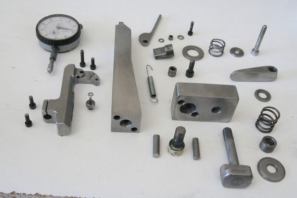

Y una vez preparadas y repasadas todas las piezas y probado el dispositivo, lo desmonto para la tradicional foto de familia:

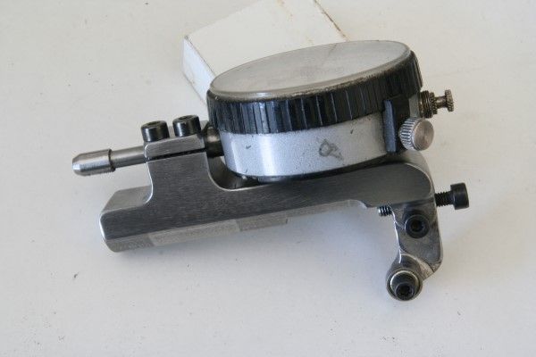

Detalle del chasis con el comparador ya puesto y sujeto con los dos tornillos que aprietan la especie de abrazadera en la que encaja su cuello:
Abajo a la derecha se ve el rodillito sobre el que actúa la leva de la palanca. Y el tornillo cuya cabeza asoma por la derecha, apretado por el otro, es el tope regulable que, al topar con la cara superior de la torre, detiene el descenso del chasis.
El conjunto ya montado:
Se ven los tres muelles: el que tensa el tornillo que sujeta a la base sobre el carro transversal, haciendo innecesario el mango de apriete; el que va en la ranura larga vertical de la torre, que tira hacia abajo del chasis con el comparador y el que sujeta a dicho chasis a la torre, obligando a que los planos a 45 grados del chasis estén sujetos a los de la guía de la torre.

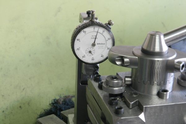

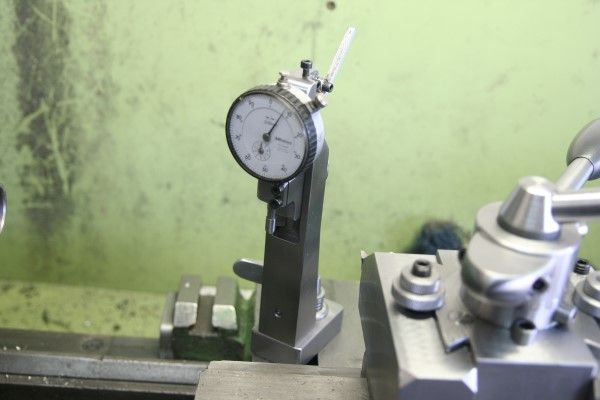

El invento ya montado en la ranura en T del carro transversal, en la posición de uso. Puesto que la palanquita de subida y bajada está arriba, el chasis con el comparador está en la posición alta:
Calibrándolo con una varilla de casi 8 mm. Puesto que esta, medida con un micrómetro, da un diámetro de 7,96 mm, y quiero que la altura del eje del plato coincida con una lectura de 6,00 mm del comparador, al medir esta barra, la lectura media del comparador (girando el plato varía unas centésimas arriba y abajo y me quedo con la lectura media entre la máxima y la mínima) tiene que ser los 6,00 mm más el radio de la varilla, que es 3,98, así que actúo sobre el tornillo vertical de tope, con una llave allen, hasta que el comparador marque una lectura media de 9,98 mm. En cuanto queda así, aprieto el tornillo horizontal que inmoviliza al de ajuste vertical y el cacharro está calibrado:

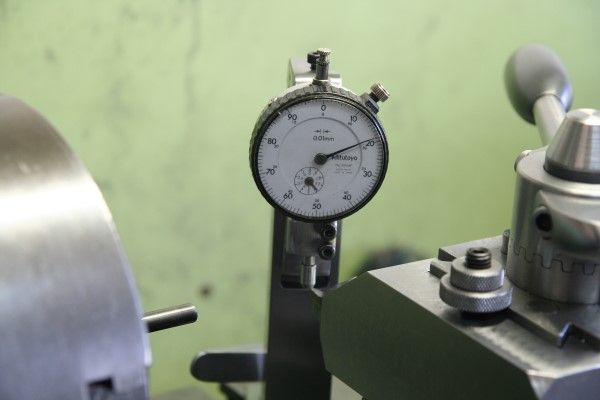

Luego para verificar la altura de una cuchilla montada en la torreta, maniobro, girando la torreta y avanzando o retrocediendo el charriot hasta que la punta de la cuchilla queda bajo la del comparador. Bajo la palanquita y el chasis, con el comparador baja hasta que el tornillo de tope detiene al chasis, con lo que la lectura del comparador me da la altura de la cuchilla, que si está bien, ha de ser 6,00 mm:
Como se ve en la foto, está 19 centésimas más alta. Si quiero corregirlas, aflojo la doble leva de la torreta y, actuando sobre la tuerca moleteada, subo o bajo el portaherrmientas. Así hasta dejar la cuchilla a la altura justa.
Lo mismo con otra cuchilla. Con la palanca subida, el chasis está alto y el comparador no toca aún a la cuchilla. Se ve en esta vista cómo es la leva que lleva la palanquita. Su perfil está dibujado de forma que durante todo el recorrido de la palanca, uniendo el centro del rodillo y el punto de contacto con la leva, sale una linea recta inclinada que pasa por el punto de intersección del eje del muelle vertical que tira del chasis hacia abajo con el del tornillo horizontal que, con el muelle de su extremo derecho, sujetan el chasis a la torreta:
Al bajar la palanquita, el chasis desciende hasta que el tornillo ajustable topa con la torre, con lo que el comparador da la altura de la cuchilla:
Como se ve en esta última foto, esta cuchilla está cuatro centésimas más alta:
