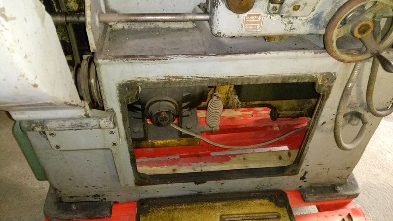

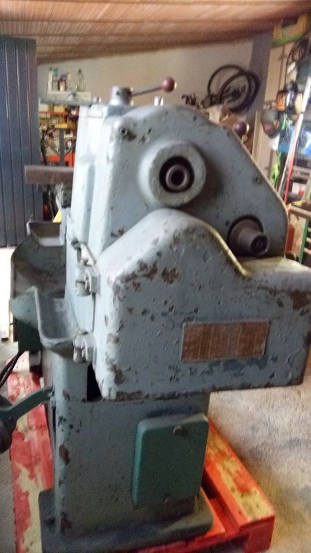

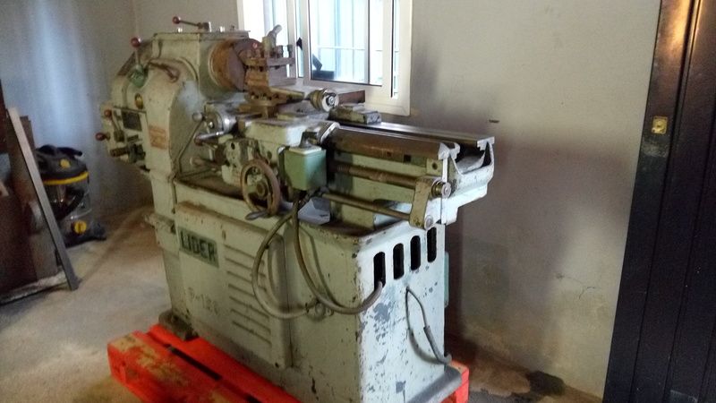

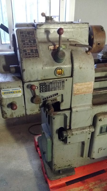

Buenas, después de presentarme donde corresponde y como debe ser, ahora os enseño mi recien adquirida criatura, un LIDER T-160, os lo enseño tal y como me ha llegado e iré poniendo fotos conforme lo voy restaurando sobre todo de aspecto y alguna que otra holgurilla que hemos detectado, aprovecho para pedir información sobre este torno ya que por la Red no he encontrado nada, me huele que es de fabricación nacional, pero realmente no tengo ni idea...
Os lo enseño:
Motoraco Gerenal Electric de 3CV...
Esto es todo de momento, ya tengo muchas piezas desmontada para limpiar, desengrasar, desoxidar, lijar, repasar y pintar, ya iré subiendo más fotos y preguntando dudas.
Saludos.  ;)

Pedazo de bicho. Tiene una pinta tremenda. Tomo asiento para ver cómo lo vas dejando.

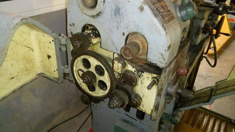

Algunas dudas de curioso:
¿Le falta el contrapunto?
¿El cambio de velocidades del husillo principal (el del plato) cómo va, por correas o engranajes?
Desconectado JoeBar
  • Join Date: Sep 2015
  • Mensajes: 11
Re:Después de presentarme ahora os lo enseño ANTES/DESPUES del LIDER T-160
« Respuesta #6 en: 29 Septiembre 2015, 23:26 »

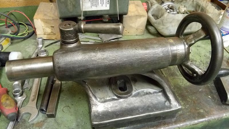

Hola Javi, no le falta el contrapunto, lo que pasa que ya había empezado a desmontar pero me acordé de echarle fotos antes de seguir desmontando pero ya se me olvidó poner de nuevo el contrapunto, ya le echaré fotos con él puesto.
Respecto al plato, la transmisión al plato es por doble correa pero el cambio de velocidades es por engranajes a parte del cambio de velocidades principal por diferentes diámetros de poleas en el motor eléctrico.

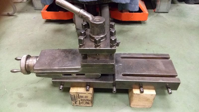

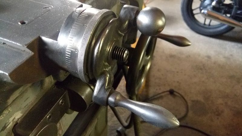

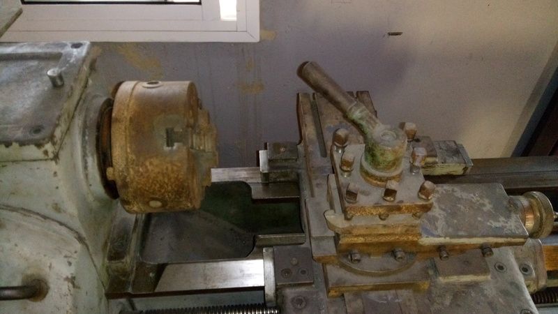

Algunas fotos de la restauración estética...
El contrapunto... ANTES:
Contrapunto... DESPUES:
Carro transversal:
Más tarde subiré un video con la puesta en funcionamiento del motor G&E de 3CV trifásico 220/330V, a 220V monofásico con batería de condensadores permanentes y condensador de arranque...
Saludos.  ;)

joeBar, hace rato que no te pasas por estos lados con el tema de la restauración.
como esta quedando?.
pd: eso de arrancarlo con condensadores no te lo recomiendo, mira que yo hice lo mismo, le puse de trabajo y de arranque , conectados con contactor y todo, pero nomas funcionaba en cierta velocidad y al voleo, en retardo no arrancaba.
mejor si o si un inverter y salís ganando en todo sentido.
ojo si insistís con los condensadores, al de arranque ponele una lamparita en serie para que se descargue una ves desconectado, de lo contrario te suele generar unos buenos chispazos al quedar cargado a polaridad contraria en un siguiente arranque.
Desconectado JoeBar
  • Mensajes: 11
Hola Juan, pues en cuanto a la restauración, lo tengo pendiente de pintar, está desoxidado, limpio y engrasado a falta como te digo de pintar, le he metido una cascada de ruedas para roscar en métrica ya que los que traía eran para whitworth, en el tema de condensadores, es como dices, yo puse un contactor temporizado a la desconexión (para desconectar el condensador de arranque) y una resistencia entre los contactos del condensador para que se descargara cuando lo desconectaba, funcionaba perfectamente, pero he terminado instalando un convertidor de frecuencia y es como dices, lo mejor que se le puede hacer al torno, todo ventajas, ahora estoy buscando unas buenas patas o incluso estoy pensando en fabricarmelas para nivelar correctamente el torno, actualmente está en uso al 100%, no lo he terminado ya porque no paro...  :-\
No obstante, una vez lo termine completamente os lo enseñaré.
Saludos.  ;)
angelnewman
hola joebar, buena idea lo de decantarse por un vdef, y el torno se le ve rigido de narices, pesará 1200kg? es como el hermano mayor de un cumbre022, pero más cachas. No habrás trabajado con el aún para ver en que estado está, ver si trabaja con tolerancias aceptables, el pobre parecía abandonado. A ver si este verano tienes más tiempo para él,sds.
