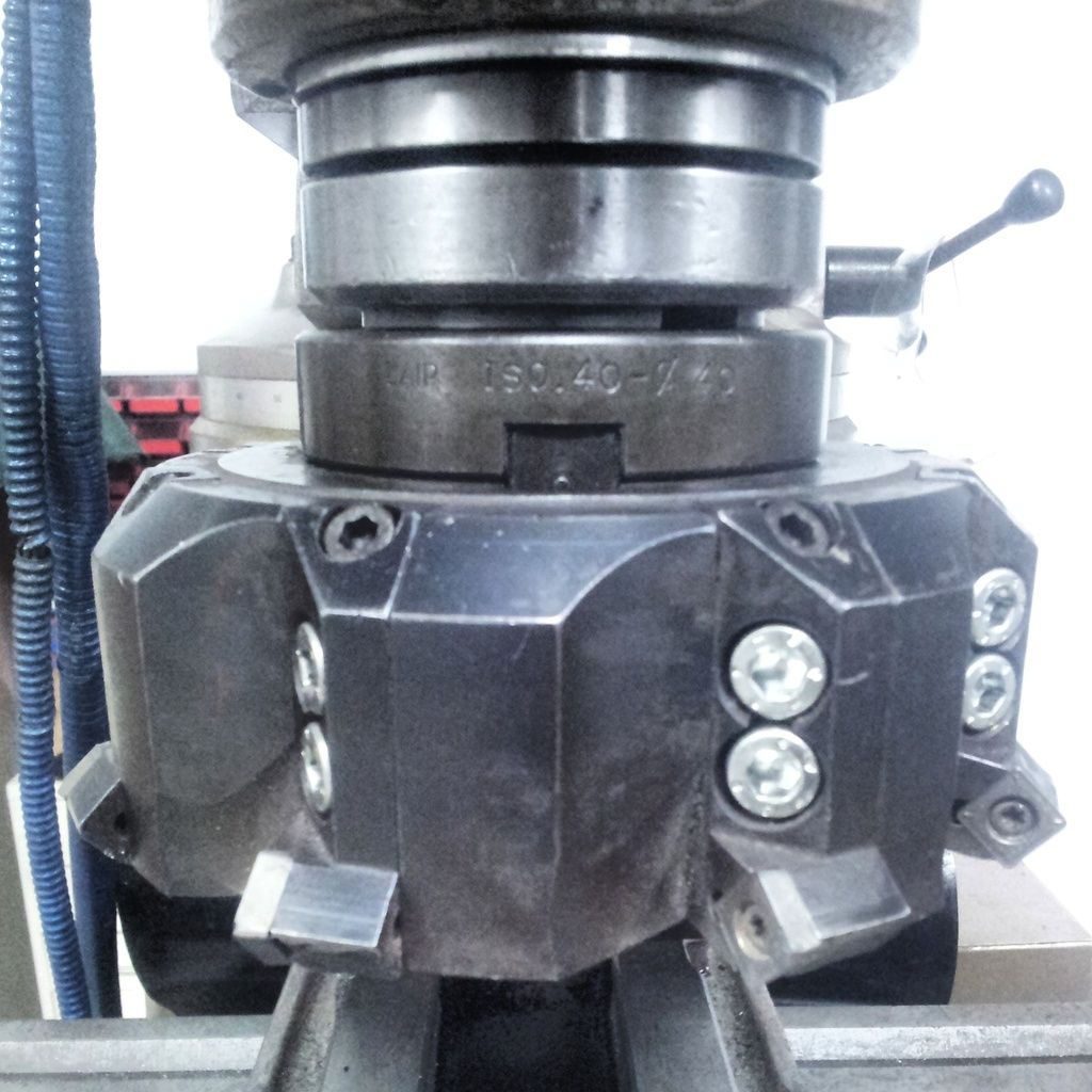

Hace poco he colocado un plato porta plaquitas de 160mm de diámetro con 8 plaquitas a 45º que me quedé de la vieja Fexac.
Tiene bastantes años y supongo que su robustez (a diferencia de algunos que he visto más planitos) debe ser para pasadas bastante bestias, cosa que no haré con la lagun para no forzar la caña.

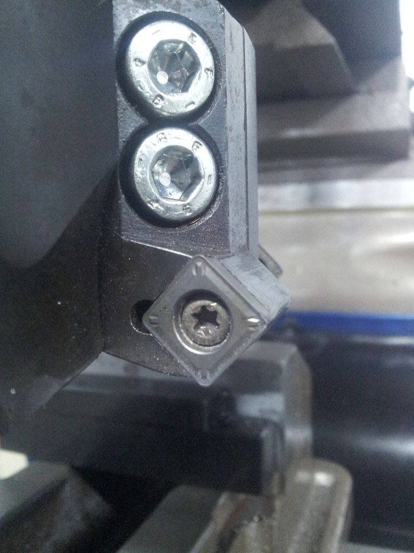

Estaban las plaquitas a diferente altura una de la otra, por lo que después de cambiar los tornillos de los soportes de cada plaquita (que estaban doblados), me puse a alinearlos.
Han quedado las plaquitas con una diferencia de altura entre ellas de como maximo 1 centésima de mm. Es suficiente? Porque no veas lo que me ha costado dejarlo así  ;D

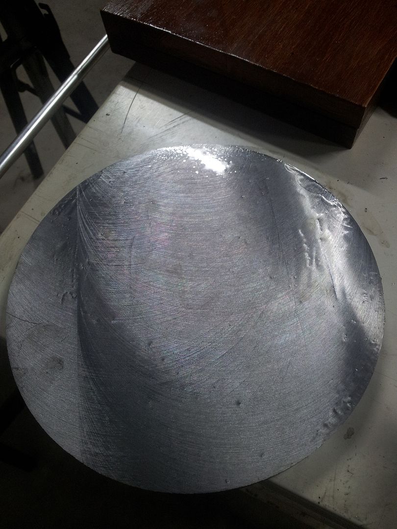

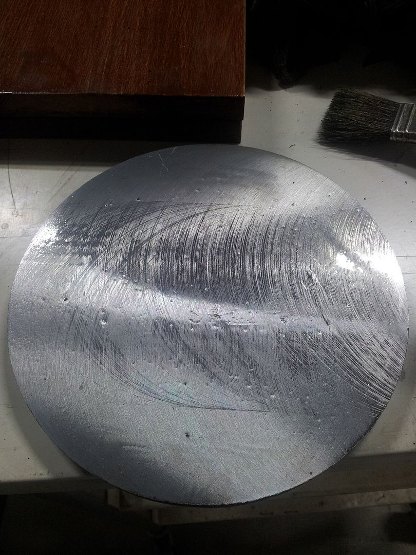

Primero este acabado en un redondo de 200mm:
Para conseguir un acabado mejor, plaquitas con menor radio verdad? Supongo que estas son para desbaste. Estas no son nuevas aunque las puse en la cara que parecía estar nueva.
Y luego otra duda. La alineación del cabezal, si la dejas a cero siempre deja marcas al tocar ligeramente las plaquitas cuando pasan por detrás (espero haberme explicado bien  ;D).
Entonces si la dejamos un pelo "desalineada" hacia un lado, no tendremos ese problema, pero entonces no quedara perfectamente plana la pieza en los 160mm de anchura no?
Si coges una pieza redonda y la inclinas ligeramente se ve claramente que apoya en una superficie muy pequeña y eso es lo que debe hacer el plato si se inclina aunque sea poco no?

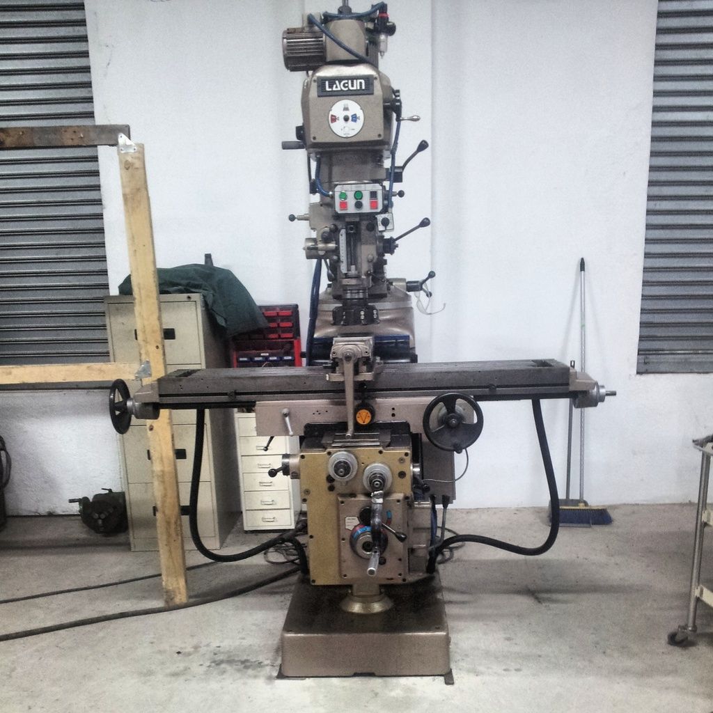

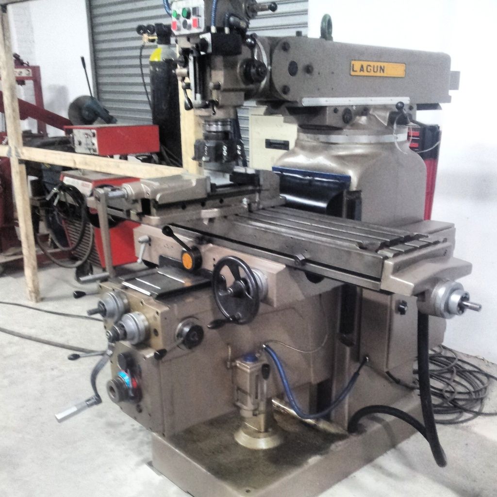

Y por último dejo unas fotos (no de muy buena calidad) de la fresadora con el plato puesto y después de limpiarla un poco, me hace más ilusión limpiar la fresadora que el coche  ;D

Bueno..lo primero..QUITA DE AY ESE PLATO CAGANDO LECHES..los rodamientos de precision de tu cabezal no estan preparados para usar esos platos..de echo es que no deberias usar platos de mas de 80 mm..dicho esto yo uso platos hasta de 125mm pero para momentos puntuales y ademas la caña y rodamientos de mi holke es un poco mas grande que el de tu maquina..esos platos de 160mm son para fresa con motores de mas de 5CV y con cabezales tupo hure o similar que son mucho mas fuertes..nuestras fresadoras son fresadoras de utillaje y son para usar herramientas relativamente pequeñas..asi que todo lo demas esta de mas..los rodamiEntos de tu cabezal cuestan mas de 400 euros cada uno asi que piensatelo bien cuando andes con esas burradas de platos..si quieres planear superficies grandes entonces haz como yo y usa un mandrinador con una herramienta de torno montada por el lateral y asunto solucionado..

Belmon, para que ese pedazo de plato funcione en tu fresadora le tienes que quitar la mitad de los dientes, si dejas solo 3 cartuchos trabajara mucho major que con todos, a esa maquina le falta potencia para arrastrar tantos dientes.
