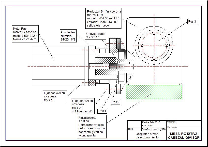

Siguiendo con el tema, y como el herramental para la fresadora no se termina jamas...necesito un cabezal divisor y que ademas cumpla con la funcion de mesa rotativa.
Despues de mucho ver buscar y demas..todo es demasiado grande o en Argentina no se cosigue, entonces a fabricarlo, el proyecto comenzo como manual, pero despues decidi accionarlo con un Pap, ya que me parece mas simple y practico.
Aclaro que es un proyecto en desarrollo y que seguramente pasara tiempo antes de que este terminado, tya que dedico a esto poco tiempo y ademas para realizar mecanizados tengo que "esperar turno" o sea que la "jefa" no este procesando moldes, tiene prioridad ya que es su trabajo y aporta buen dinero a la economia familiar.

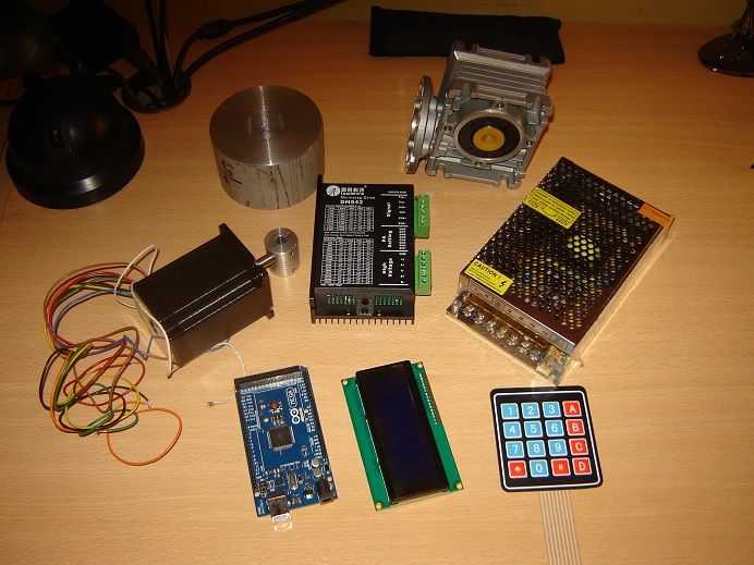

Bien, parto de un reductor sin fin y corona, un STM, modelo WMI 30 relacion 1:80 con brida para motor B14 de 80mm (eje hueco de 9mm) en la entrada y eje hueco de 14mm en la salida, que puede trabajar en cualquier posicion.
Para el accionamiento:

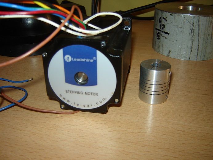

1 Motor PaP marca Leadshine, modelo57HS22-A, Nema 23, 2,2Nm de torque
1 Acople de aluminio ST25 8x8

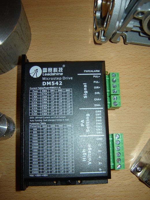

1 Driver Leadshine DM542
1 Fuente 24v 5A
1 Placa Arduino mega
1 Teclado de membrana
1 Visor LCD 20 x 4
Todo esto ya lo tengo comprado y en casa, juto con un bloque de aluminio para el acople motor- reductor
Estoy con el diseño mecanico, hace mas de 30 años, cuando trabajaba de proyectista en una fabrica de maquinas herramientas, mas precisamente rectificadoras planas u y universales, cuando realizaba el diseño de una nueva maquina, adaptaba suspartes a la pisibilidad de mecanizado del taller, por ejemplo las bases al tamaño de la mandrinadora (alesadora) y el cepillo, asi es que este proyecto esta realizado de la misma forma, adaptando las piezas a la posibilidad de mecanizrlas en mi pequeño "micro taller",
el primer diseño es este, revision 1, el cual estoy desarrollando aun
Tengo todos los despieces que estoy revisando, y me gustaria conocer opiniones al respecto.
El Pap es de bastante torque, con la esperanza de no perder pasos, y el Driver lo manejare con un programa en Arduino, que recien estoy bosquejando.
Un saludo a todos, y espero criticas y comentarios..
sobre todo criticas que es de donde se aprende!!!
Horacio
