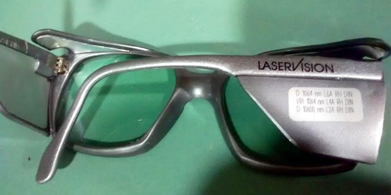

Siempre, y yo digo siempre!, si trabajas con el láser abierto, tienes que poner gafas de seguridad. Sí, son caros, más para YAG, pero el luz de ojos es insustituible.
Las gafas tienen que ser cerrado por los lados tambíen, que no puede entrar luz por ni un lado.
Aquí los dos gafas que tengo yo, sirven para YAG (1024nm) y CO2 (10,4µm):
y aquí un enlace, dónde pueden comprar muy económico: http://www.thorlabs.de/newgrouppage9.cfm?objectgroup_id=762
Ojo con las gafas de plástico que se venden por muchos sitios muy baratos! Estos son solo para láser-pointer, no para láser de corte!

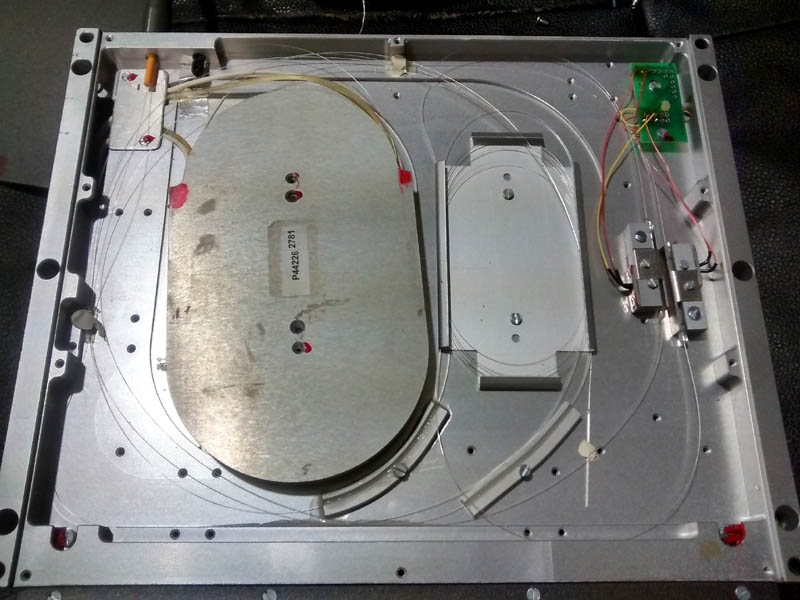

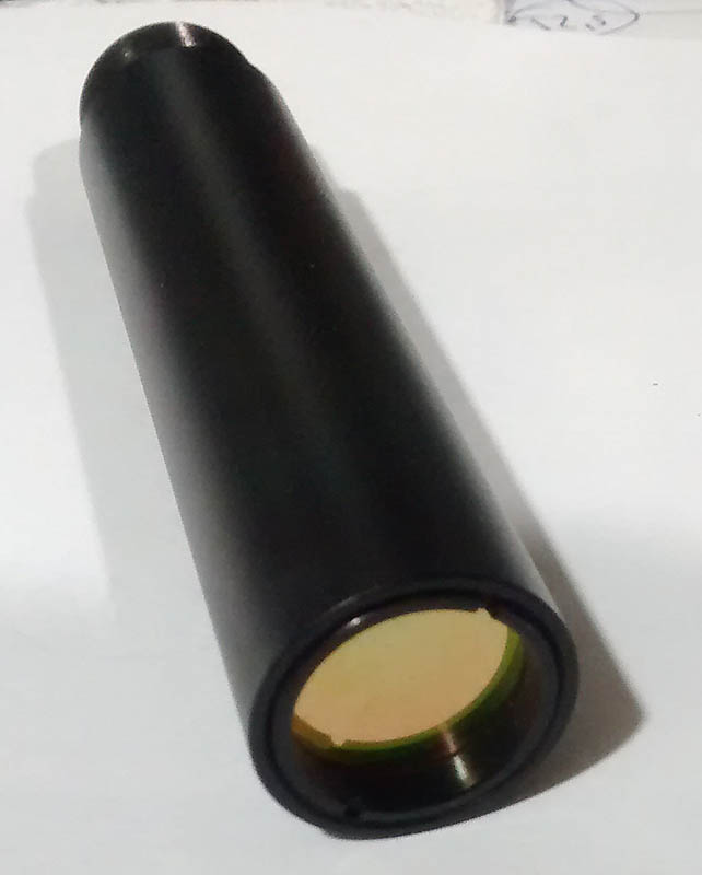

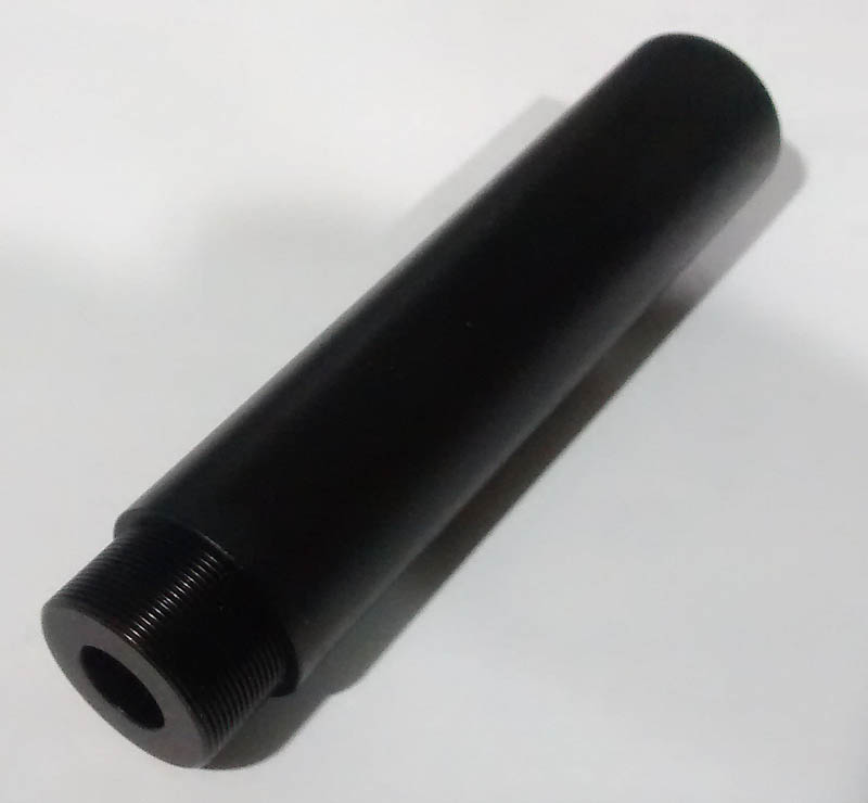

Aquí os dejo unos fotos de un láser YAG-ND de 70W, cargada con 24 diodes láser de 5W:
Por el cable negro sale el luz y al final tenemos un Beam-Expander (colimador):

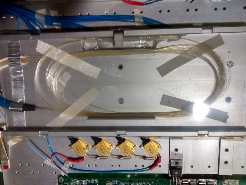

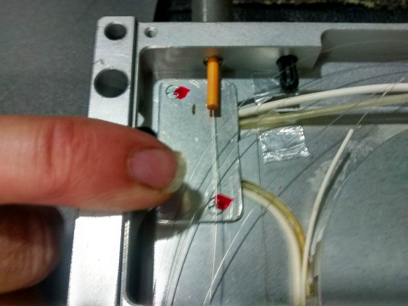

Miramos dentro. Aquí vemos unos de diodes láser que cargan al final una fibra dotada con ytrio. De esta fibra sale el láser final.
Este es una de los diodes láser de 5W:

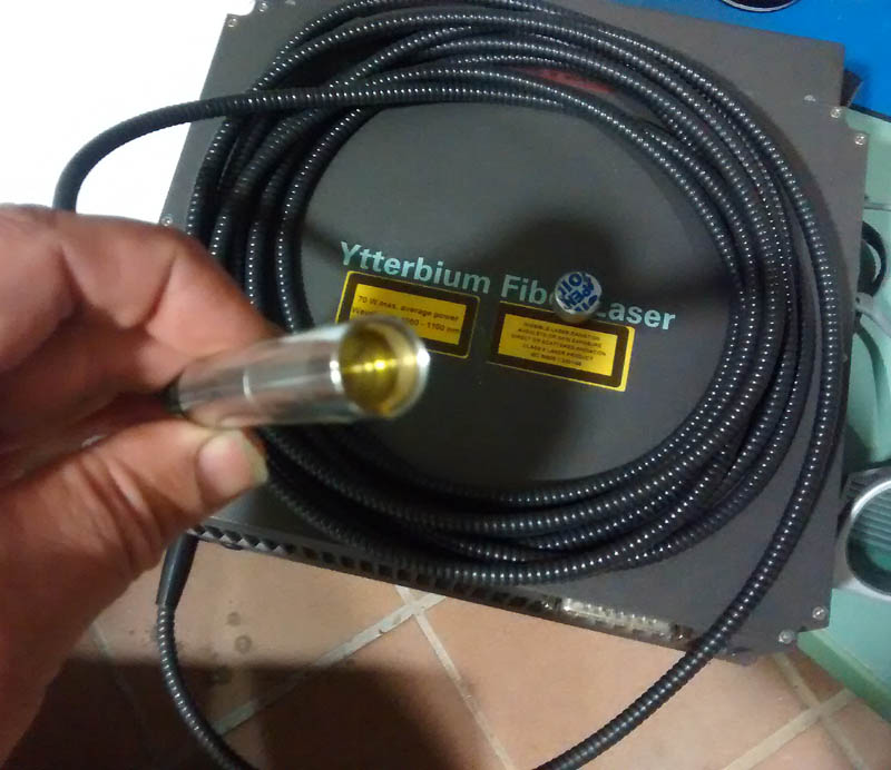

Aquí vemos la salida de fibra, para tener una imaginación que pequeña es, he puesto mi dedo pequeño al lado.
En este dos medidores se miden la potencia y los rayos de reflexión. Más tarde hablamos de este.
Y en esta caja en el medio esta la fibra dotada con yitrio, dónde se hace el luz de láser.

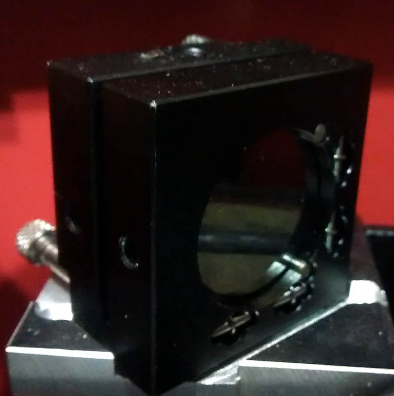

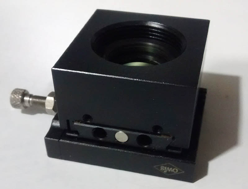

Los monturas
Los espejos, lentes, ventanas y otras partes ópticas tenemos que fijar con una montura. En los láser chinos hay algunos:
Como podemos ver, son muy mal de fabricación, los espejos están cubierto por la mitad y seguro que hacen defectos a los mismos para fijar dentro.
No son muy estables, si son montado por una chapa tan fino. Cada vibración de motores tenemos en los espejos.
Este dos monturas para espejos o lentes son mucho más rubusto, puedes ajustar muy fino, no hacen vibraciones, los espejos se montan por los cantos, no cubren ni un milímetro de superficie.
Que más estable las monturas y que menos vibraciones en el camino de luz que más fino está al final el punto focal, que más limpio los cantos del corte.

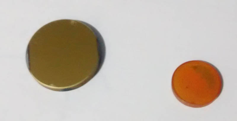

Los espejos

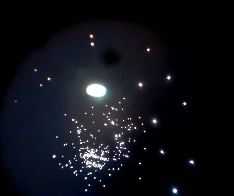

Estos son los lentes y espejos que usan los máquinas de láser chinos. Los espejos son un vidrio con una capa muy fina dorada, que es el espejo.
Os dejo una foto de un espejo chino despues de usar aprox. 1h:
Este foto he hecho con mi microscopo. Todos los puntos dentro de la superficie están seguramente quemaduras por el polvo. No era sucio grave, que vez directamente con tus ojos, solo polvo fino. La superficie se calienta mucho y come la capa dorada. Ya solo tienen una eficaz de 40% :-)
« última modificación: 12 Abril 2016, 16:58 por TecnoWorld »
Re:Calcular, ajustar y modificar un laser
« Respuesta #2 en: 12 Abril 2016, 16:53 »
Vale, para que este nunca pasa, tenemos que hacer dos cosas:
1. usar espejos de calidad y eficaz. Pq no tenemos mucho potencia y no gastamos en calor por todos los sitios.
2. encajar los elementos ópticas y/o usar aire de bloqueo.

Las lentes

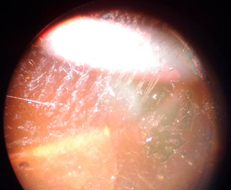

Este es una lente de los chinos. Despues de uso de poco horas. Por la temperatura y el polvo se ha quitado la capa antireflectante.
Hay tambíen para lentes diferente materiales, pero el único que está bien es el ZnSe, que permite con una capa antireflectante casí 99.5% de transmisión.
Así la lente no se caliente y tampoco tenemos perdidas.
Tambien necesitamos protejer la lente contra polva, gases corrosivas, sucio en general. Si cortamos metales tambíen tenemos que protejer contra chispas.
