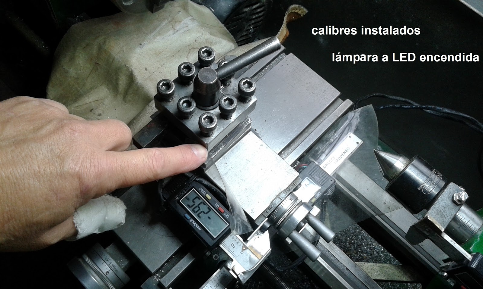

Hola gente, les dejo mi proyecto terminado y funcionando de cuatro calibres digitales (de los baratos chinos) instalados en mi torno, junto a una lámpara con lupa a LED.
el desarrollo completo aquí:
http://arduinobuenosaires.blogspot.com.ar/

hola mecano.  la electronica me gusto y quedo lindo el montaje de la caja con los visualizadores lo que estaria bueno es mejorar los soportes de los calibres  ::)

Hola m606paz, si soy más "electrónico" que mecánico... (por ahora  :) ). El costo es bajo. Los calibres se consiguen en Merclibr por menos de 300 mangos. Hay que revisarlos bien ya que descubrí que hay algunos que sólo vienen con dos conectores en vez de cuatro. El display de 16x2 está cerca de $100, el chip es un Atmega328P a $80 que es el mismo que usa la plaquetita Arduino Uno. Para ahorra $$ en vez de usar la Arduino Uno que vale cerca de $400, usé el mismo chip de Arduino Uno montado en una placa genérica con sus respectivos componentes y fabricar un “clon de Arduino” (es legal hacerlo). Le resto son elementos discretos y baratos. El programa o “sketch” es muy sencillo. El resto imaginación. Todo se consigue en nuestro país.

Hola marianomf, si es cierto. En estos días voy a mejorar los soportes de sujeción. Es que estaba muy entusiasmado y quería verlo funcionar cuanto antes .bien

 Solo me pregunto, ¿ De qué largo es la bancada de tu torno para que te arregles en el carro con un calibre de 150 mm .confuso2
 Y otra cosa que deberías mejorar es tratar de embutir los cables en un flexible metálico para que no te los vayan a cortar las virutas ::)

ELWECHECO15, la verdad es que usé uno de 150 pero con un ajuste muy simple sobre el patrón. Cuando lo mejore subo las fotos.

Les dejo dos nuevas fotos mejorando la colocación de los calibres en la torre y la bancada. En el blog hay dos nuevos videos.

te ha quedado estupendo, tenia la intencion de hacer algo parecido pero sin desarmar el calibre jjjj, una especie de pinzas que lo sujeten tal como es, de forma que se pueda poner y quitar segun convenga.
tambien es cierto que no queria gastar mas dinero en calibres. pero tu apaño esta mejor. felicidades
