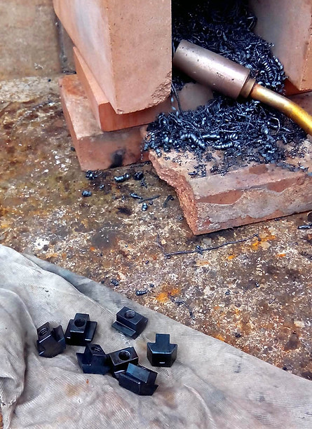

hola amigos, pues como aun no me he puesto a fabricar la mordaza como esta haciendo nuestro amigo marianomf y necesito amarrar las cosas a la mesa de la fresadora he cogido un trozo de acero 1045 (f-114) hexagonal que me sobro de un trabajillo y me puse a tallar tuercas en T como un frenetico, un trabajillo mas humilde que el de mariano  :-\ jeje:
aqui la barra hexagonal:
aqui fresando unos canales...
luego unos taladros y unas roscas...
la barrita completada... (el trozo del final sin taladros es para otro fin)
ahora solo queda cortar y templar los trozos... (templado y pavonado caseros jeje)
y el resultado final.
algo mas para la coleccion de utiles de andar por casa...
saludos .

Te vas preparando el ajuar de la fresadora eh?! Tiene muy buena pinta si señor, por cierto no deberías frenar la varilla roscada con un punto de soldadura?sds.

angelnewman, la varilla no pasa hasta el otro lado porque deje la rosca sin pasar del todo, cuando llega la varilla al fondo empieza a apretar.
ademas aun no me hice la maquina de soldar de agua y sal jeje ;)

                      Muy bonito , en un futuro próximo podría enseñar esta pavonado , al menos yo no sé

el pavonado es muy sencillo, despues de templarlo se calienta de nuevo pero con cuidado de no destemplarlo, solo un revenido ligero, y se sumerje en aceite usado de motor, mientras mas negro mejor. el que yo use no estaba apenas usado por eso no quedo muy negro, la proxima vez que cambie el aceite al coche guardare el usado. ;)

mauro el pavonado se hace apenas pasados los 300 grados. podes sumergir o frotar con un trapo con aceite.. y lo podes repetir las veces que quieras hasta que quede el color deseado  .bien

pdta..como bien pudiste ver en mi casa las tuercas en T por normativa siempre tienen la rosca pasante NO ciega ;)
