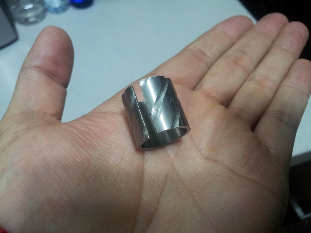

Foto 1: Se trata de lo siguiente; necesito buscar una forma de hacer estos cilindros (que son virolas para las navajas) de una forma tal que se tarde mucho menos en conseguir ésta forma que hacerlas a mano a base de conseguir la curvatura dándole golpes (no es mi caso ya que mis virolas las estoy haciendo en el torno, estoy intentando ayudar a un artesano). Para lo cual se parte de un trozo de chapa plana de acero inoxidable o de acero de damasco de un grosor de 1,5 mm aproximadamente. Las medidas de la virola serían 22 mm de diámetro exterior, 19 de diámetro interior y de 22 mm de ancho.
Foto 2: La virola no va cerrada completamente, sino que lleva una abertura de 3 mm , tal como se ve en las fotos.

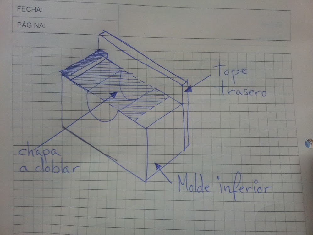

Foto 3: Yo habían pensado en algún tipo de molde sencillo, quizás uno para doblar los 180 grados de la parte de abajo de la circunferencia y otro para doblar los 180 grados restantes, por que imagino que un troquel progresivo para dejar cerrada la circunferencia en un solo movimiento complicaría la sencillez del troquel, aunque puestos a soñar, soñamos a lo grande...
Foto 4: una idea para conseguir hacer la semicircunferencia de abajo, introduciendo una barra maciza del mismo grosor que tiene que tener el diámetro interior de la virola terminada, en este caso 19 mm.
Foto 5: un dibujo un poco más detallado del molde inferior que iría fijo en la base con las guías para que el molde superior se alinee con el molde inferior.
Foto 6: y en este dibujo muestro lo que sería la pieza intermedia, que llevaría un trozo de barra maciza que al ser empujada hacia abajo contra el molde inferior, conseguiría hacer la semicircunferencia inferior, el molde superior, sería prácticamente igual al inferior y realizaría la semicircunferencia superior, dejando de esta forma la virola completamente terminada.
A ver que opináis vosotros, pero si hay que empezar desde cero se empieza, tenéis plena libertad para exponer vuestras ideas, que sin duda serán más acertadas que las mías, pues yo no tengo nada de experiencia en este campo. Posteriormente ya dibujaremos los planos en condiciones.
