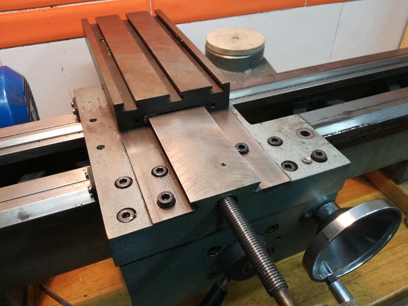

La idea era transformar su Emco al modelo superior, ya con barra de cilindrar y avance automatico en el carro transversal.
Tras muchísimo buscar en ebay en todo el mundo, conseguimos localizar ( no barato precisamente) un despiece de un torno en Holanda, y a partir de ahi, se empieza ya seriamente a plantear el asunto. ¿ serán compatibles las piezas? cualquier diferencia en las medidas por pequeña que sea, pueden dar al traste con el proyecto y hacer que el importante desembolso económico haya sido en balde.
Tras muchísimas consultas al vendedor holandés (bastante parco en palabras) y sobre todo con la colaboración del compañero Santiago  .bien .bien .bien, que tiene uno exactamente igual y nos hizo el favor de tomar cuantas medidas le pedimos (que no fueron pocas), se decidió tirar para adelante y arriesgarse. Como decía mi padre, "quien no se embarca no se marea".
Tras hacer la compra en vísperas de Navidad, la verdad es que tanto el vendedor holandés, como la compañía de transportes fueron super eficientes, y en pocos días, estaban aquí todas las piezas. Ya no había vuelta atrás. Esto tenia que salir bien si o si.

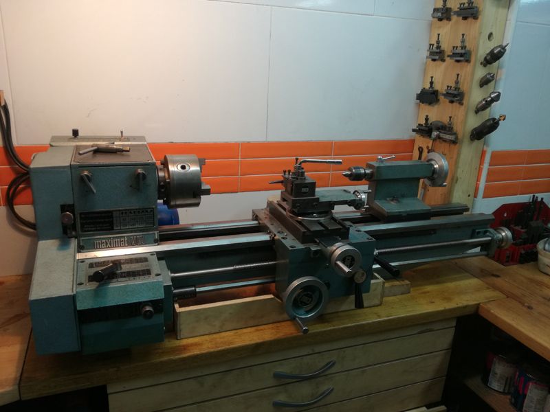

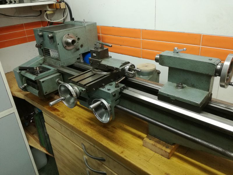

Aquí unas fotos del torno originalmente.

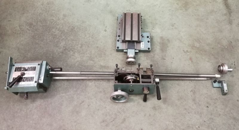

Aqui el conjunto completo que se le va a transplantar

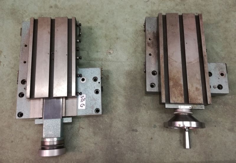

y aqui una foto de detalle del carro viejo
y aqui una comparando los dos para que se vean las diferencias entre uno y otro

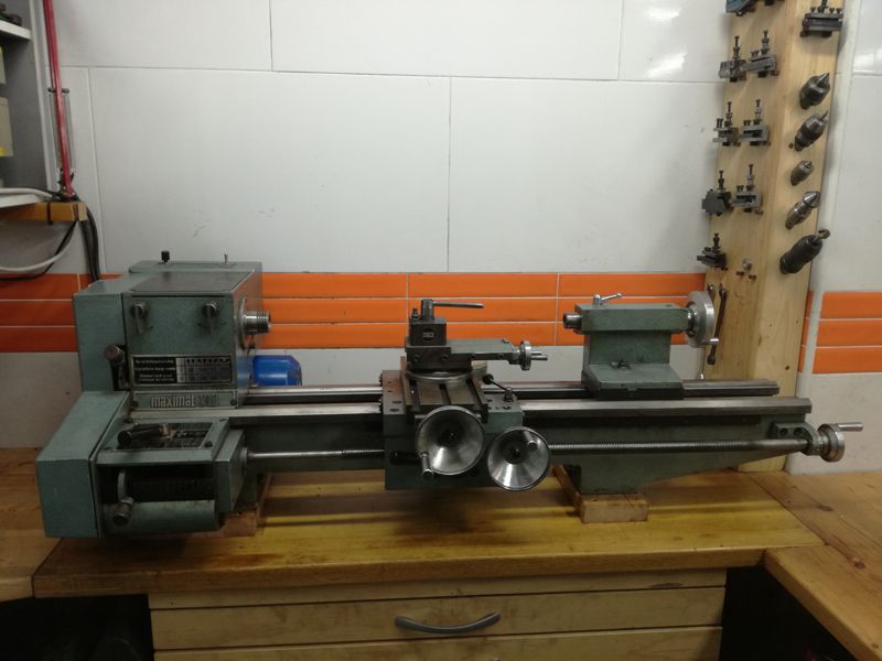

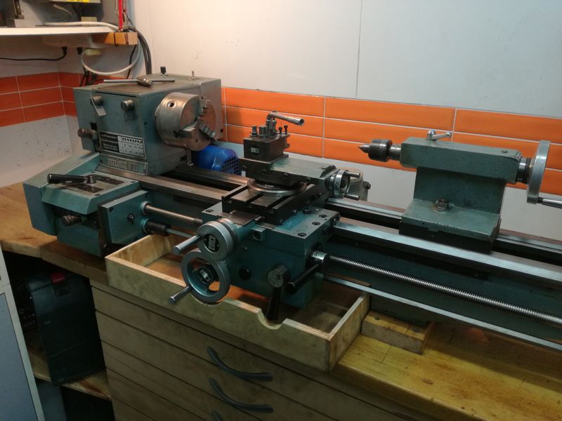

Hubo que retaladrar y roscar la fijacion para la nueva cremallera, y realizar unos pequeños ajustes, pero el resultado final ha sido incluso mejor de lo que esperábamos.
Pues eso ha sido todo.
Como disfrutamos con nuestros cacharros, jjjjjjj.
