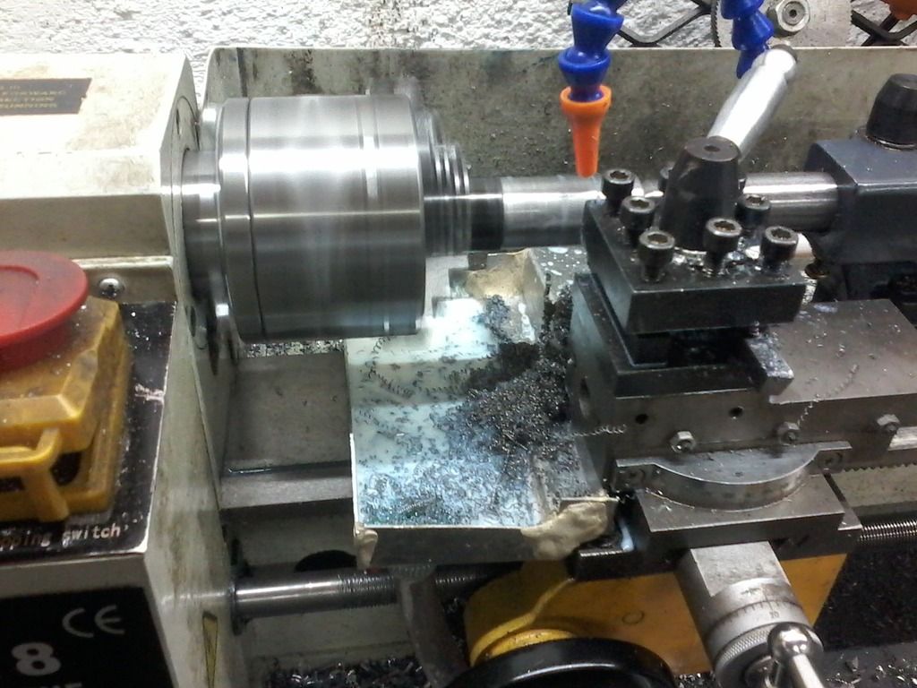

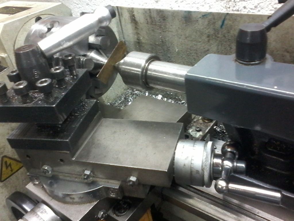

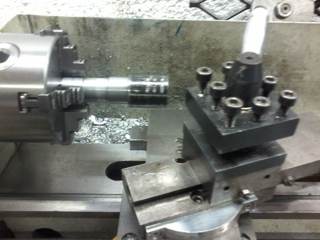

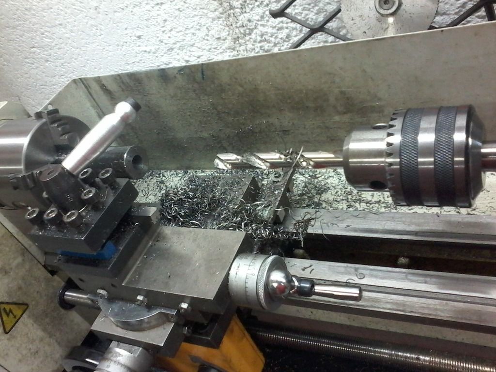

Agujereado, es un material muy duro para mis estándares, no se va templando como el inoxidable volviéndose duro, pero como que se le va aumentando la densidad, no se como explicarlo, a medida que se mecaniza si no se le esta refrigerando constantemente o se espera a que enfríe, va ofreciendo cada vez mas resistencia (me rompió la correa de transmisión en un trancazo) a mas velocidad (el tornito revolver) no solo me quemó una mecha de HSS sino que también se la comió parcialmente.
Igualmente con pasadas lentas y corto avance refrigerado, algunas mechas me marcó un puntito mas oscuro en el labio donde comienza uno de los filos helicoidales de corte.
Torneado, paciencia, pasadas de poca profundidad, probando las poleas nuevas (Las hice 2 veces mas), el avance automático y el sistema de refrigerante con bomba de pecera, al final debo perfeccionar el sistema de tanque de recepción de viruta y liquidos, salpica y se desborda  :'( :-\ :P

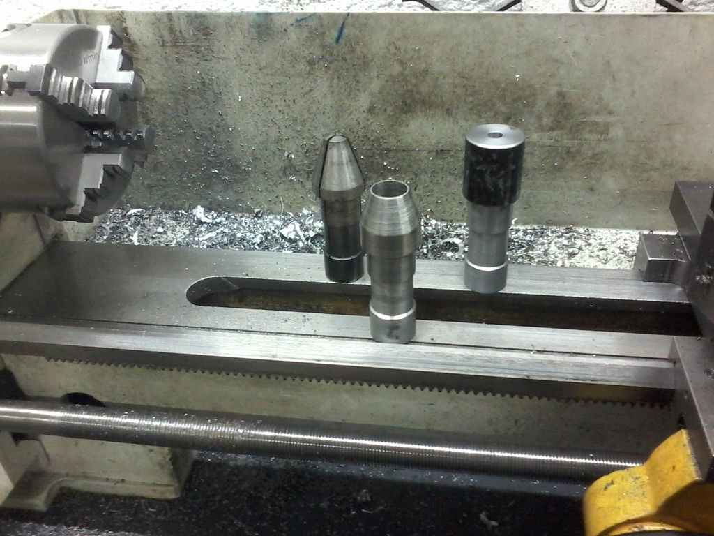

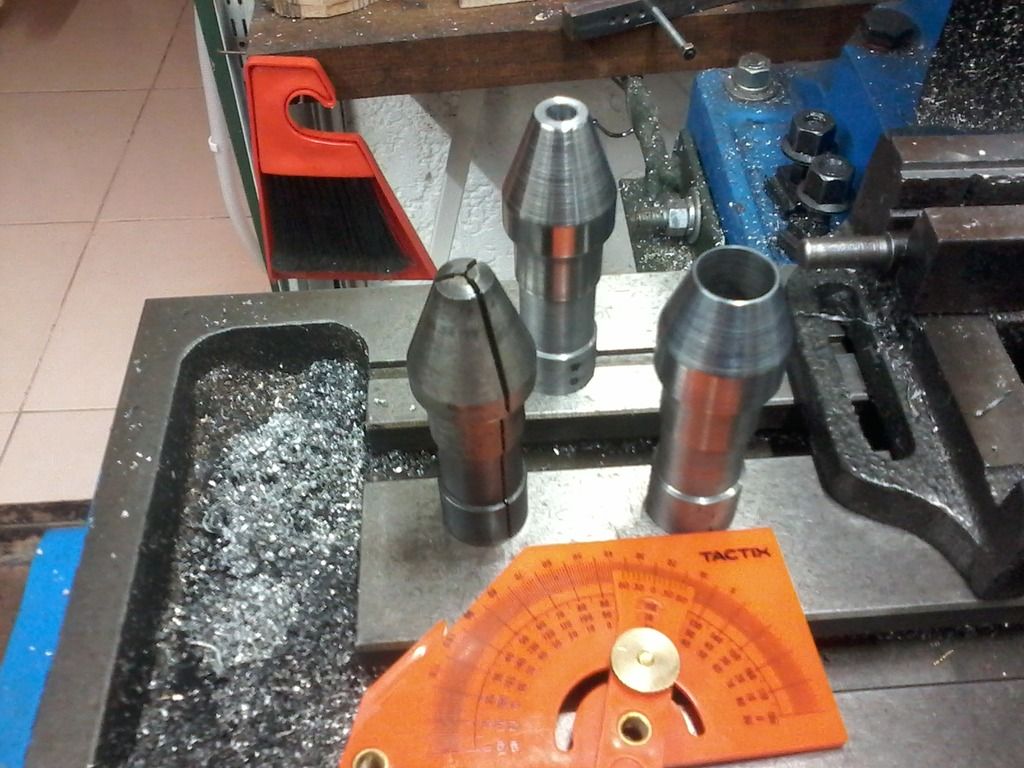

Original de muestra y copia:

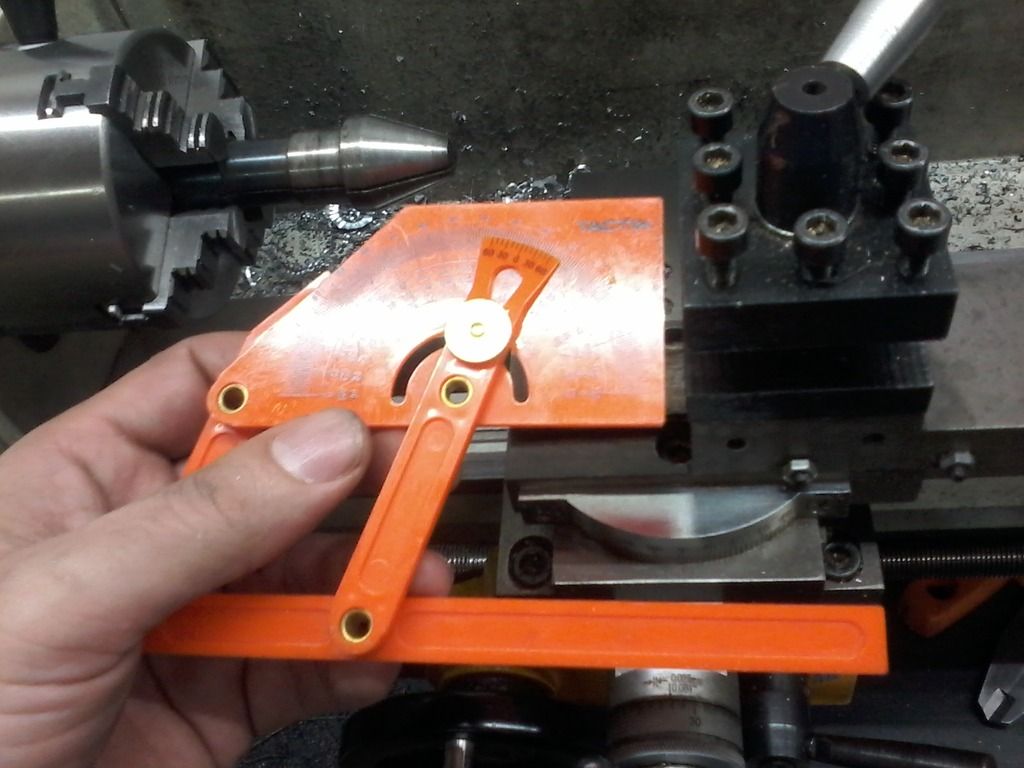

Trasladando los angulos:
Parecería que va quedando:

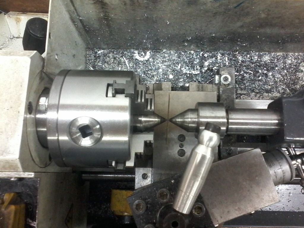

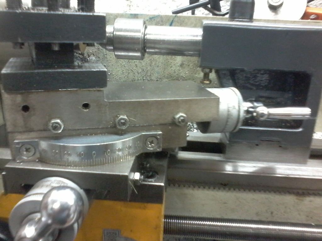

Ahora, los dejé un poquito mas grandes que el original, para terminarlos entre puntos para que haya una simetría y posibilidad de descentramiento mínimo, por eso pruebo el paralelismo entre puntos y me fijo como queda el carro graduado inclinado en relación al conjunto, me parece que no me va  a dar el angulo para terminar de tornear entre puntos la cabeza angular de las pinzas ¿Algún consejo?

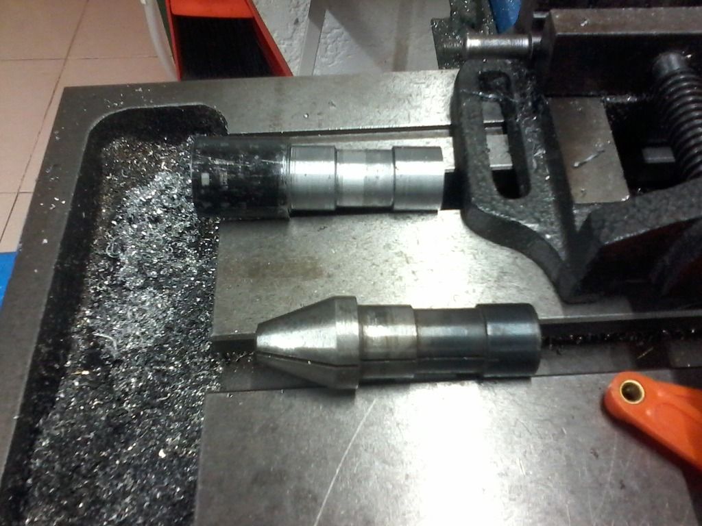

Luego de solucionar eso hay que cortar, tengo discos pilanas de 0,50 y de 0,80 de espesor, el original tiene 3 cortes a 120° de 1mm, pero no voy a comprar una sierra circular nueva con lo que valen, las que tengo las compre hace años de oferta y la de 0,80 nunca la usé.
¿Cuanto me recomiendan, 3 o 4 cortes a 90°?
Estoy pensando en hacerle 4 en vez de 3.
No me estoy dando idea de como agarrarlo con el plato divisor en la fresa para ranurar, ya que entre puntos en la fresadora con mi utillaje casero, siempre en mis cálculos mentales, entre plato de garras en mesa divisora y punto fijo, la sierra tocaría el punto fijo en algun momento, a mneos que para cortar las zonas conicas, solo apoyara en el plato de garras de la fresadora y algun suplemento intermedio a modo de reducir vibraciones y posibles movimientos.  .idea

Complicado, sin perro no había manera de trasladar el movimiento, en determinado momento el mas grande comenzó a girar a través de la boquilla, apreté a muerte, barri un par de roscas y al fin comenzó con un mínimo de presión contra la cuchilla, a cortar material, pero tuve que morder el mandrino, no pude hacer andar el invento entre puntos, si presionaba dejaba de girar, si ponía perro de arrastre me arrancaba la herramienta. Igual, la variación fue mínima en la boquilla grande y no existió en la chica... creo que para la próxima vez paso directo del torno a la fresadora con disco de corte.
Cortar, uno esta terminado, quedó precioso, no saque foto, el segundo... se me desafiló el disco, calienta y no corta, a 245 RPM, lubricación y avance despacito, dos dias de darle, hoy si tengo tiempo, dremel en la mano afilo el disco y le sigo dando, me quedan una ranura y media para terminar.  :o Voy a probar aluminio sin templar las piezas una vez las termine, porque igual son duras que se cagan...

Aquí los avances, el de 14mm de diámetro de agujero interior pasante quedó perfecto  .bien
Este es el tornito con los cambios en proceso, una vez hallado el "Punto" y arreglado el sistema de carro transversal de 6 porta herramientas, le desmonté el plato de 3 garras para activar el anterior sistema de boquillas... lo que no se es si me convendrá activar el sistema de apertura de pinza... o dejarlo así ¿Que me dicen?
Esta es la pinza de 1/4",  ya afilé la sierra 2 veces, estoy terminando de hacer las ranuras con la sierra de mano, calculo que hoy de tarde quede pronto, ya que con las sierras en la fresadora solo me faltaba terminar el corte, que nunca llegaba... creo que si me surge hacer mas pinzas voy a tener que agregar a los costos una sierra circular por pinza o trasladarlo a un taller mas grande. Como nadie me dijo nada, hice 4 cortes en lugar de 3, por las dudas de que luego de templado queden muy duras y con 3 cortes no quedara lo suficientemente elástica:
