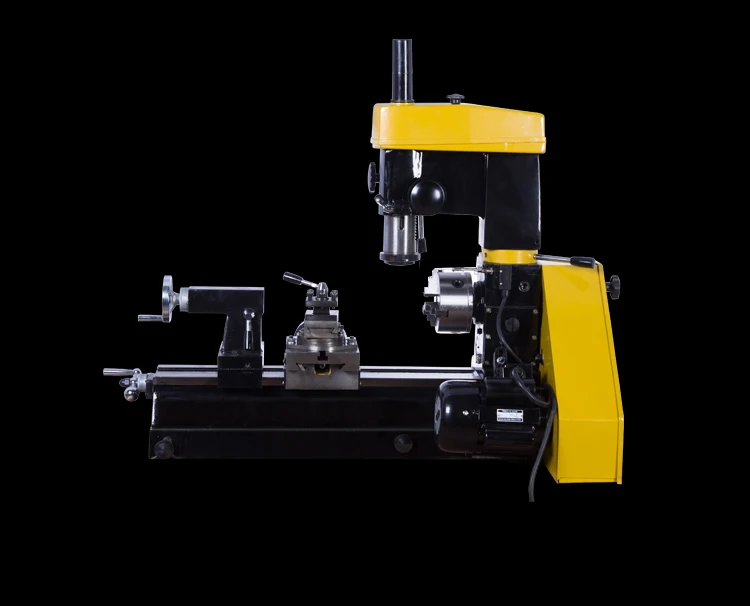

Me dispongo a comprar el siguiente torno/fresadora
Por mi empresa, tengo colegas chinos que me están gestionando la compra del torno/fresadora que podéis ver.
El uso que le voy a dar es, por una lado para aprender lo básico desde cero, que es exactamente donde estoy ahora.
Y luego hacer algunas piezas para proyectos de máquinas automáticas, manipuladores, robótica, etc. Todo ello a nivel aficionado.
El precio se ajusta a mi presupuesto, siempre y cuando funcione y sea apto para mis propósitos.
Agradecería vuestra opinión sobre si hay algo que le falte, o le sobre, o deba preguntar al fabricante, así como cualquier consejo sobre algún complemento que deba añadir.
Cualquier consejo será bien recibido.

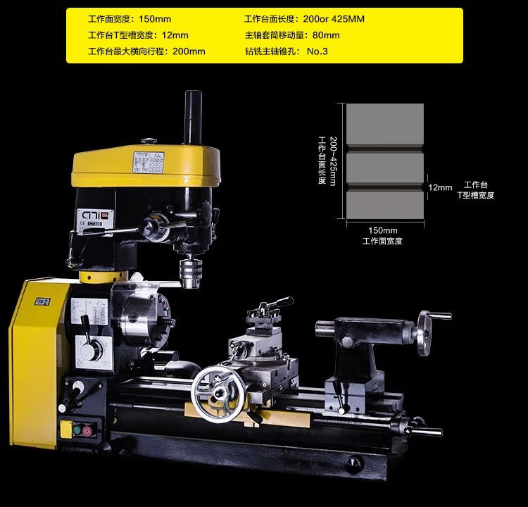

Specifications and Technical Data
a)   Cutting
Max. swing diameter over bed                                    300mm
Max. length of work piece                                       500mm
Max. swing diameter over tool post                                140mm
Spindle bore                                                   26mm
Spindle taper                                                  MT.4#
Max. cross stroke over tool post                                  160mm
Max. Longitudinal stroke over tool post                            100mm
Metric threads Kinds                                               14
Metric pitches                                               0.5~3mm
Inch threads Kinds                                                 20
Inch pitches                                                 11~4 1/n"
Longitudinal feed grade                                              2
Longitudinal feed on spindle tool-post                      0.075~0.15mm/r
Max. stroke of tail stock sleeve                                    40mm
Tail stock sleeve taper                                           MT.3#
Spindle speeds Kinds                                                6
Spindle speeds range                                     160~1600r/min
b)   Drilling
Max. drilling capacity                                           15mm
Distance from table to spindle nose                            170~250mm
Distance between spindle center and column                        175mm
Swivel angle of the milling head around column                       360°
Spindle speeds available                                            12
Spindle speeds range                                     125~1600r/min
c)  Milling
Table width                                                   150mm
Table length                                                  200mm
T groove width on table                                          12mm
Max. spindle quill stroke                                         80mm
d)  Others
Electric motor                550W/240V/50Hz or220V/50Hz(or110V/60Hz)
Net weight                                                    150kg
Overall dimension   (L×W×H)                               1100×580×870mm

Hola compañero.
Te puedo decir, que hace ya bastantes años,  estuve a punto de comprarme algo así como lo que has puesto aquí.
Era de una casa con nombre italiano,  damatomachine  o algo así,  bueno, chino total.
Alguien del foro me lo desaconsejó,  por motivos de que esos conjuntos torno fresadora, no eran demasiado funcionales.
Le hice caso,  y no me arrepiento, porque ahora con más experiencia, comprendo que me lo quitara de la cabeza.
No es que yo quiera hacer lo mismo contigo, pero te digo mi opinión.  Mejor un torno,   y una fresadora aparte.
Es mi consejo.  A partir de ahí, supongo que tendrás tus razones para querer esto.

Me inicié con mixto torno fresadora y aunque me sirvió para iniciarme al poco tiempo te darás cuenta que no tienes ni torno ni fresadora , esa configuración como fresadora está súper limitada no tiene la requerida rigidez de una mesa de fresado y además cunando la usas como fresadora va tomando juego que luego te afecta a la precisión en el torneado. Mi consejo, si te da el presupuesto,es que pienses mejor en dos maquinas

Comparto lo que dicen los compañeros: eso no es ni torno ni fresadora... pero, lo diñero es tuyo, decide en conformidad... .bien

Personalmente me parece que te quedarás sin dinero y no tendrás ni torno ni fresadora, piénsatelo mejor hantes de decidirte por ese chisme

Muchas gracias por vuestros comentarios. Ya veo que he acertado pidiendo consejo.
El resulado de la valoración es manifiestamente en contra.
Estoy seguro que de aquí un tiempo me sonreiré leyendo lo que escribo a continuación, como os pasará a muchos ahora.
Mirando ahora la máquina entiendo lo que decís sobre la mesa de fresado. Como torno no se como iría. Pero entiendo que se aleja mucho de una fresadora.
Replanteo el taller, con un torno por un lado y una fresadora por otro.
Aprovechando un cúmulo de circustancias la máquina me costaba puesta en casa algo menos de 2.000 €.
Con ese presupuesto, mas o menos, puedo aspirar a un torno y una fresadora, de prestaciones parecidas?

Por unos 2.200 más o menos tienes un torno tecma 210 profile y una fresadora tecma bf 16l que bajo mi punto de vista es muchísimo más versátil que lo que querías comprar
