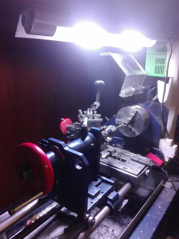

Otra imagen del torno con otra perspectiva. El contrapunto se desplaza lateralmente; la cajita roja, a la derecha, encima del caibrado, es un fin de carrera con imanes de neominio que se desplaza sobre el calibrado. La verdad es que frena muy bien el carro al llegar la herramienta al plato de garras. Al principio no me fiaba mucho, pero después... va de fabula.

Un detalle que creo debes cambiar es ese automatico bipolar ay al aire..en cualquier momento notaras un explosion de un cortocircuito con alguna viruta..compra una pequeña caja que las ay para dos modulos dobles o mejor aun ponlo en otro sitio libre de virutas..
por lo demas pues que tu torno artesano te de muchas satisfacciones .bien

Ya, pues no habia caido, miraré de tapar. Gracias de nuevo, Michel.
