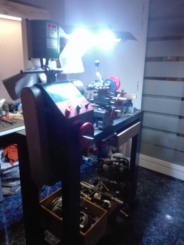

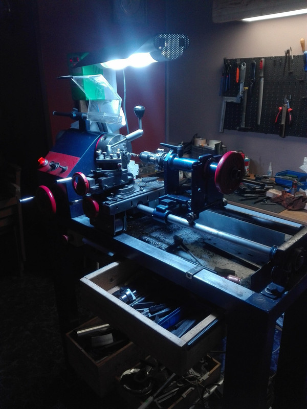

 Dejo un par de fotos del torno acabado, no pude subirlas antes, lo siento

Enhorabuena:
Da gusto ver un proyecto a largo tiempo que no se pierde por el camino.
... aunque estarían bien unas fotillos mejores y verlo trabajando.
