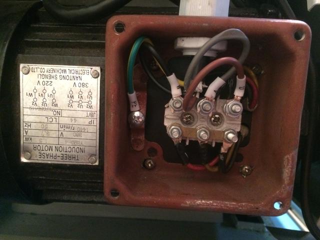

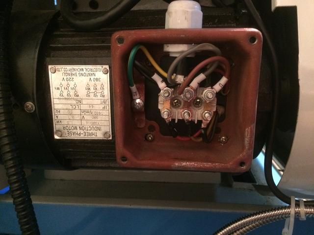

En primer lugar pase el motor de estrella a triangulo

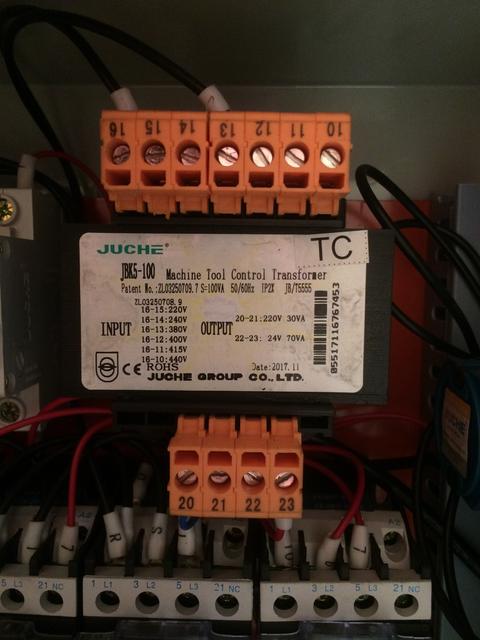

Después cambie el voltaje de entrada al transformador de 380 a 220

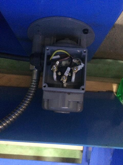

fotos para very tercer punto verifique que la bomba de refrigerante era 3 x 380 sin posibilidad de cambiarse.

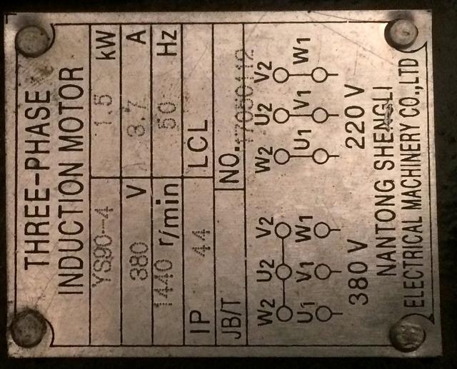

https://www.youtube.com/watch?v=Gpo-jJdOlnEEntendi que los parámetros que definían en el video estaban relacionados con su motor y allí no supe como seguir.... Definí algunos parámetros con los escasos datos de la placa de identificación del motor Frecuencia máxima 50 hz, rpm max 1440, corriente nominal 3.7A y algunos otros que no recuerdo.
Conecte y encendí, la luz testigo del encendido estaba débil y oscilando (estroboscopica) ningún comando accionaba contactores, la bomba de refrigeración no encendía, y la luz para alumbrar la zona de trabajo encendía muy tenue.
Alguien puede hechar algo de luz sobre este tema.... Para mi me esta faltando configurar con los parametros que corresponden al motor pero no encontre nada de información al respecto.
