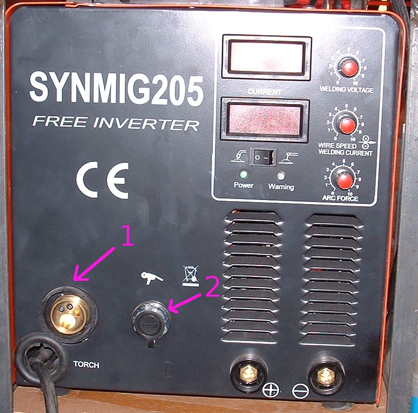

Tenia ganas de probar las bondades de la soldadura TIG y me he hecho esta adaptación.
Esta es mi maquina:
Es una inverter para soldar con los sistemas MIG y MMA.
La maquina lleva de origen una válvula eléctrica que regula el paso del gas y quería que esta adaptación la utilizara (para no tirar el Argón), por otro lado no quiero modificar la maquina ya que aún esta en garantía.
Así que tenia que adaptar el conector de la antorcha MIG para la antorcha TIG (nro.1 en la foto)

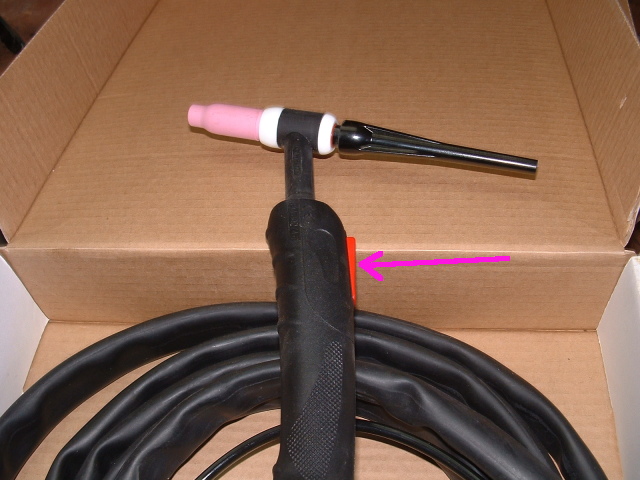

La antorcha TIG es esta:
Fijaos que en vez de  válvula lleva un pulsador eléctrico(1)

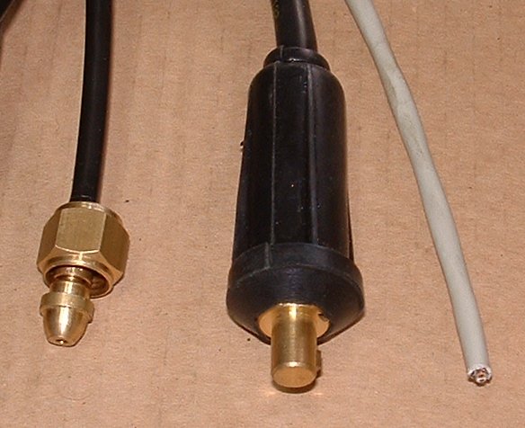

Venia con estos conectores:
de los que aproveche el de la alta corriente.

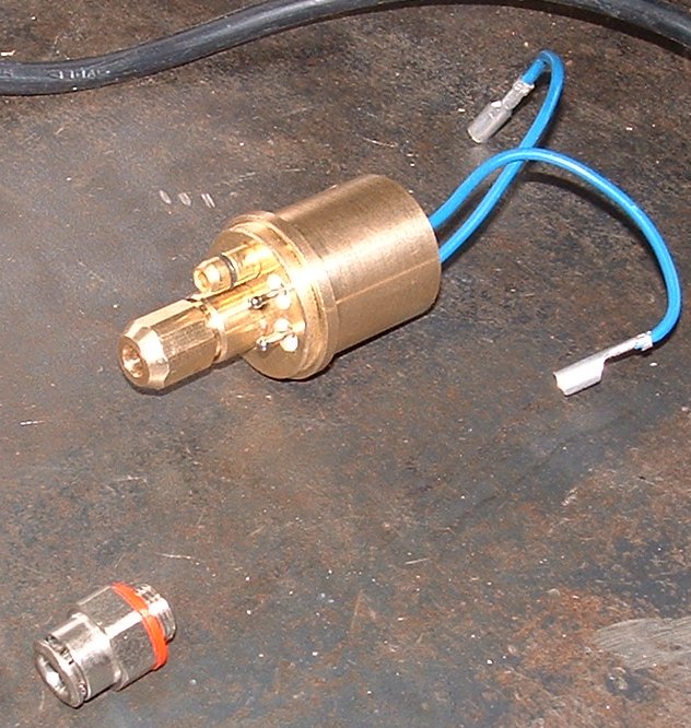

Adquiri un conector macho para TIG y un conector rápido para el gas de 6mm.

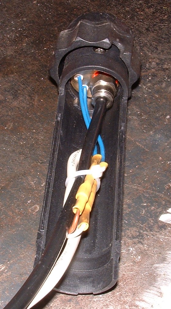

El connector ya montado
Funciona de la siguiente manera:
  • Apretar el pulsador de la antorcha con lo que empieza a salir gas y la maquina ya esta trabajando.
  • Hay que tocar con el electrodo para que se inicie el arco
  • Al soltar el pulsador se apaga el arco y al cabo de un par de segundos deja de fluir el gas
Creo que funciona bastante bien, pero no tengo experiencia con una verdadera soldadura TIG.

Una pregunta: Utilizas la máquina en función MMA, supongo bien? Porque en mig no creo que funcione bien, a lo mejor por eso te pego el pepinazo ese. El mig es de voltage constante y el tig habitual es de amperaje constante.
Cualquier máquina que sea DC  amperaje constante debe servir para tig si colocas antorcha y sistema de gas, lo único es que debes tocar la pieza y contaminar el tungsteno. El voltage da igual porque mi presto saca 95 voltios...
