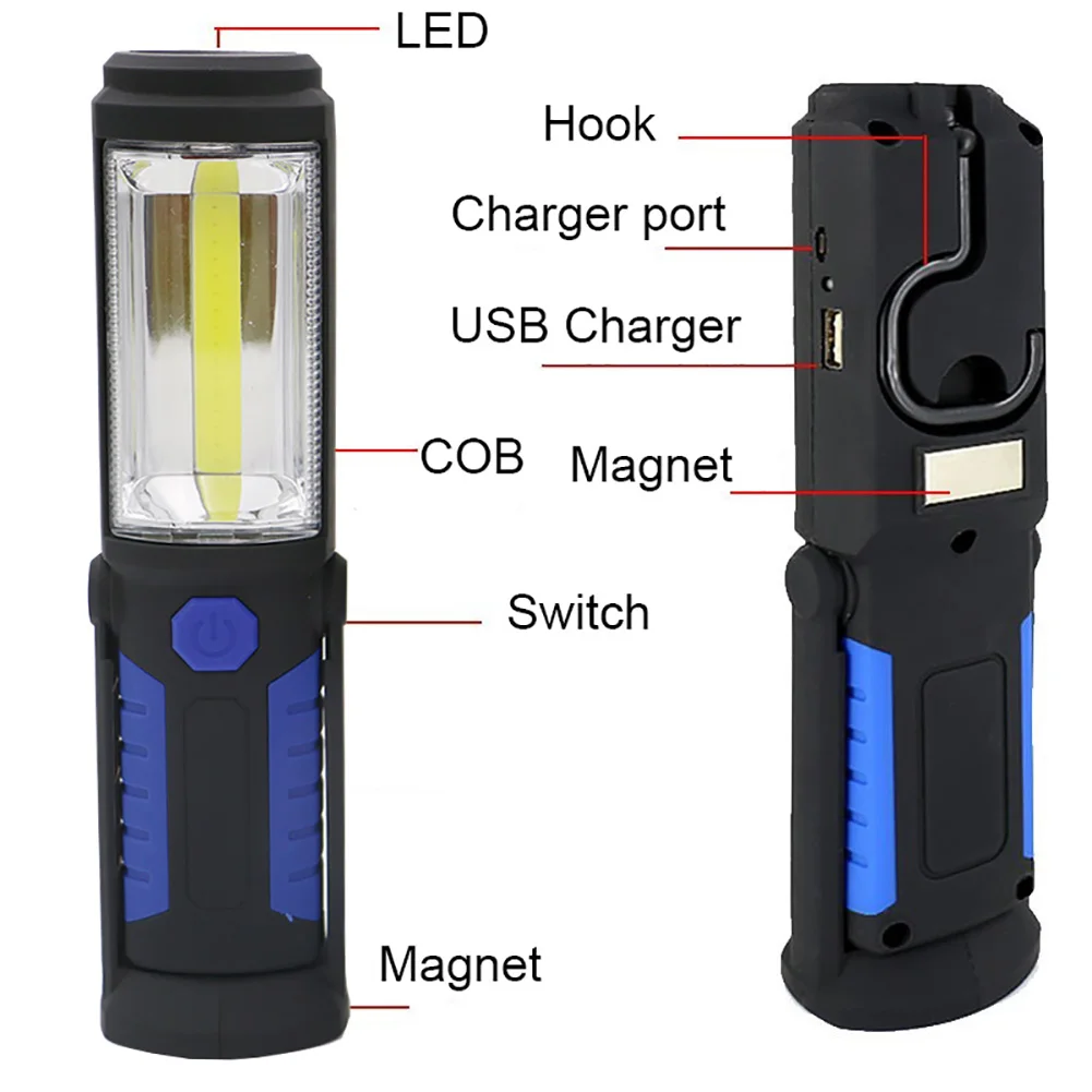

Por cierto y hablando de todo un poco, si queréis una buena luz de trabajo, en un par de fotos se puede ver la lámpara que uso, comprada en Aliexpress, funciona de p. madre, da una buena luz y se ha llevado ya unos cuantos buenos golpes y ahí sigue, tiene dos imanes en la base y otro en la parte trasera y un gancho plegable para colgar y la batería dura bastante y se puede cargar con el cargador del móvil, pinchad en la imagen
