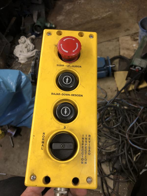

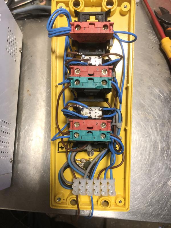

Estoy preparando la botonera para una hormigonera de 350/400 litros que llevará un motor de 3 kw trifásico, y me encuentro un pequeño problema.
Ilustro:

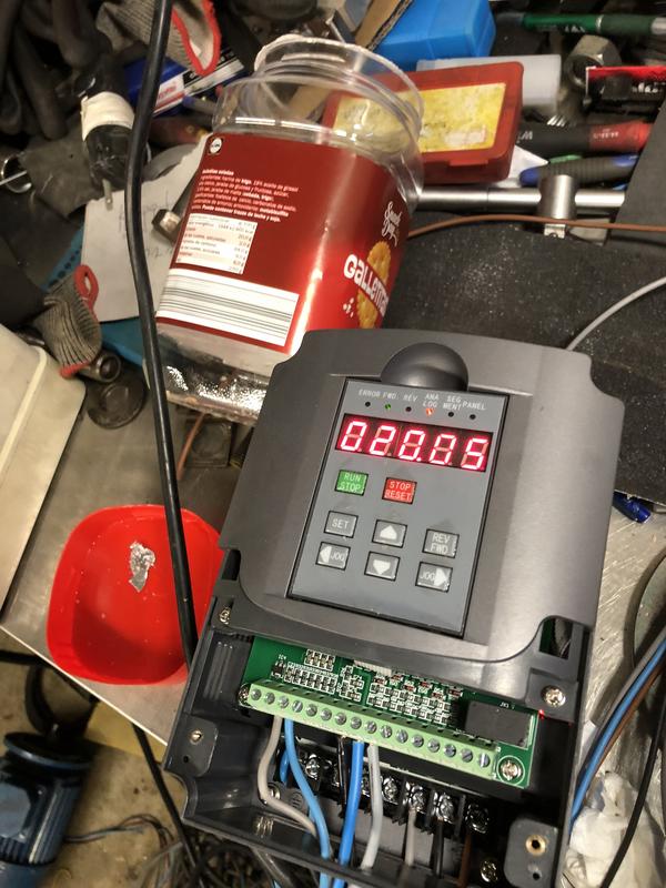

Variador

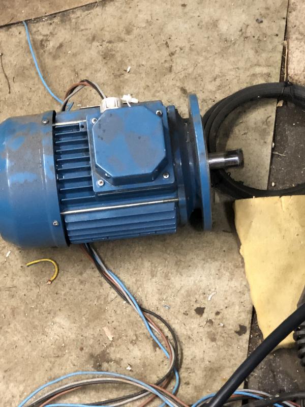

Motor de pruebas (el de la hormigonera es más gordo😂)
upload images free in website
Y botonera.

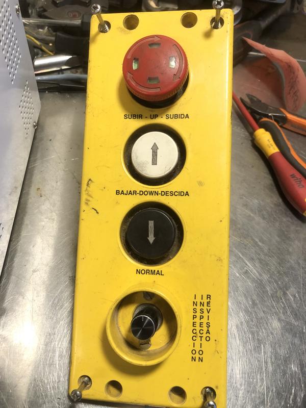

Tengo seta, interruptor de tres posiciones y dos pulsadores.
Como siempre, todo reciclado, hay que salvar al planeta.
Lo más sencillo era conectarlo al interruptor, giro a un lado, paro, giro al otro. (El giro al revés no sé si facilitará la descarga,🤔 ya veremos, pero mi duda es otra.
Si doy corriente al variador con el interruptor accionado, el motor no se mueve, como debe ser. Pero si en funcionamiento le doy a la seta, el motor se para, como era de esperar, y lo que me mosquea es que  si quito el stop (seta) con el interruptor activado, el motor se mueve.
Me parece peligrosillo. En el manual no veo forma de hacer que funcione como en el caso de corte de corriente, que me obligue a pasar el conmutador por 0.
¿Eso es así en todos los variadores, sólo en este por ser barato o estoy haciendo algo mal?
 Voy a tener  que meter dos relés para hacer dos circuitos con memoria reseteados por la seta, de tal manera que un pulsador para cada sentido, paro con la seta y de esa manera nunca se me pondrá en marcha intempestivamente al quitar la seta.🤔

El problema es que este coso no tiene entrada de STOP. 🤔
Tiene una entrada de “reset” que no consigo que haga nada, y en la documentación tampoco es que se esmerasen demasiado.
En las entradas (giro derechas-giro izquierdas) la señal (masa) tiene que estar siempre presente, con un interruptor, y no veo parámetro que cambie eso, sin embargo desde el panel del variador sí que son pulsadores.🤔
Haré mas pruebas, me parece raro que no se pueda conectar a tres hilos.
« última modificación: 17 Octubre 2019, 23:07 por Xanito »

He estado un rato entretenido trasteando y en uno de los ejemplos venía cómo hacer una conexión a tres hilos, pero obligando a escoger como fuente de frecuencia una entrada digital. Incluso así, me obliga a que los giros a izquierda o derecha sean con interruptor, y si corto el tercer hilo (jog) y lo vuelvo a meter con jn sentido de giro activado, el motor gira.
Lo único bueno de este variador es el precio.
Lo haré con un poco de lógica de relés y listo.
