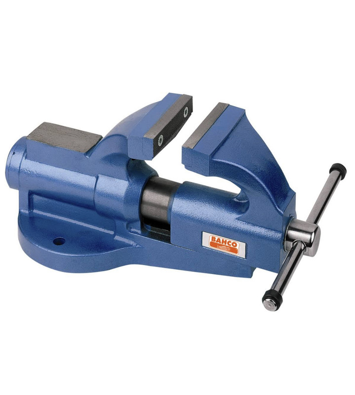

Bueno pues ya casi lo he decidido.
Voy a pillar el  de 100mm pero el bahco, guía redonda y mordazas intercambiables
Más caro que el de 120 de kanca y similar en precio al de 140 de heuer
No sé si me arrepentiré del tamaño , con 100 mm tendré o luego me arrepentiré?
Es este:

« Respuesta #10 en: 31 Diciembre 2019, 21:34 »
Hola. Yo lo compraría de 125 y guía redonda, aunque cueste más que el de 100. El de 125 te sirve para casi todo aunque, y como siempre, depende de tus necesidades.... el de 100 lo veo algo pequeño... te va a durar toda la vida... mejor que te sirva para casi todo y que tengas margen, ¿no?....saludos
Creo que Bahco está bien...  es parecido a los antiguos tornillos de banco españoles... los de guía redonda son más sólidos y estables que los de guía cuadrada, pero abren menos.... por eso digo que el de 100 en guía redonda queda algo chico... yo tengo un Acesa de acero fundido y guía cuadrada de 100 y un Irimo de guía redonda de acero forjado de 125... te aseguro que aunque el Acesa es digno y más económico, el Irimo le sobrepasa en mucho, y entre otras cosas en peso... unos 20 kilitos de buen acero forjado español

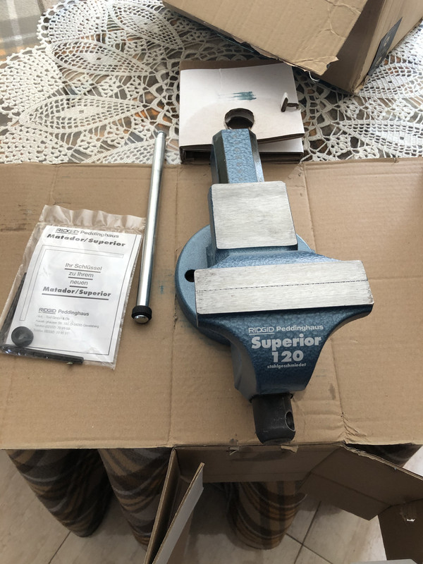

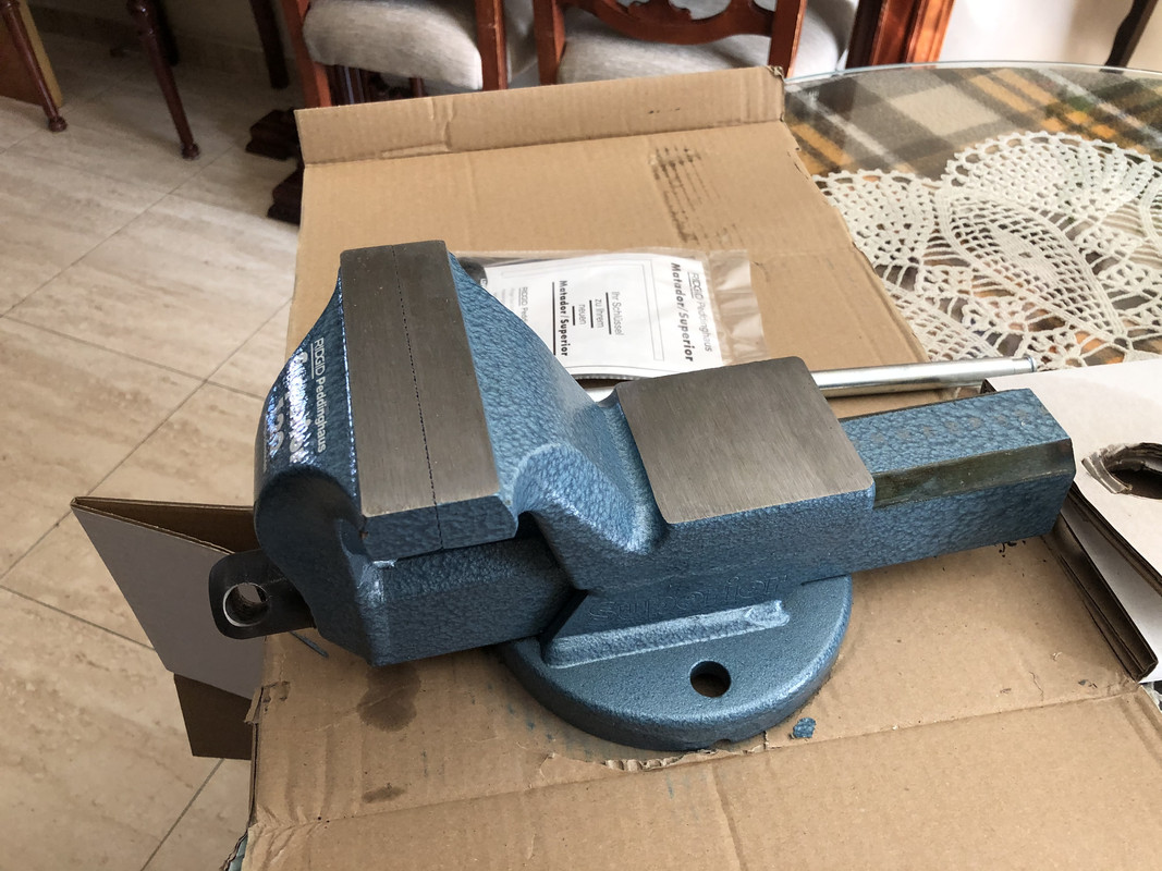

Ha caído en mis manos uno Marca RIDGID, de 120.
No es guía redonda y tampoco parece de una pieza (se ven cordones de soldadura) pero es forjado, y lo he comprado bien, de 120mm, pesa 10 kilos y 95€. Tampoco tiene nada de holgura.
Ahora tengo el dilema... lo devuelvo o me lo quedo y paso con este por la mitad ? Tiene garantía de por vida también .
Unas fotos...
