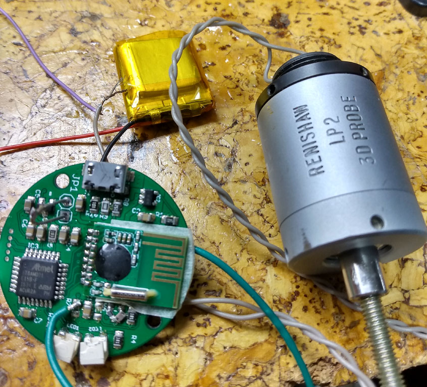

Ya he hecho unos prototipos y al final está más preciso y más estable que he pensado antes.
Ya tengo un tiempo de 10ms+-0,5µs estable.
He probado de interrumpir la conexión con mí móvil y/o con un router que he puesto directamente al receiver, pero nada.
No hay muchos paquetes perdidos, solo 2 o 3 como máximo.
Un intervalo de enviar un paquete y recibir la respuesta son 630µs, así puedo perder 15 paquetes como máximo para que todavía funciona bien.
En el lado del sensor hay una batería de LiPo, que dura 100 días en sleepmode. Suficiente.
Hasta ya estoy muy contento. Ya voy a diseñar las cajas...

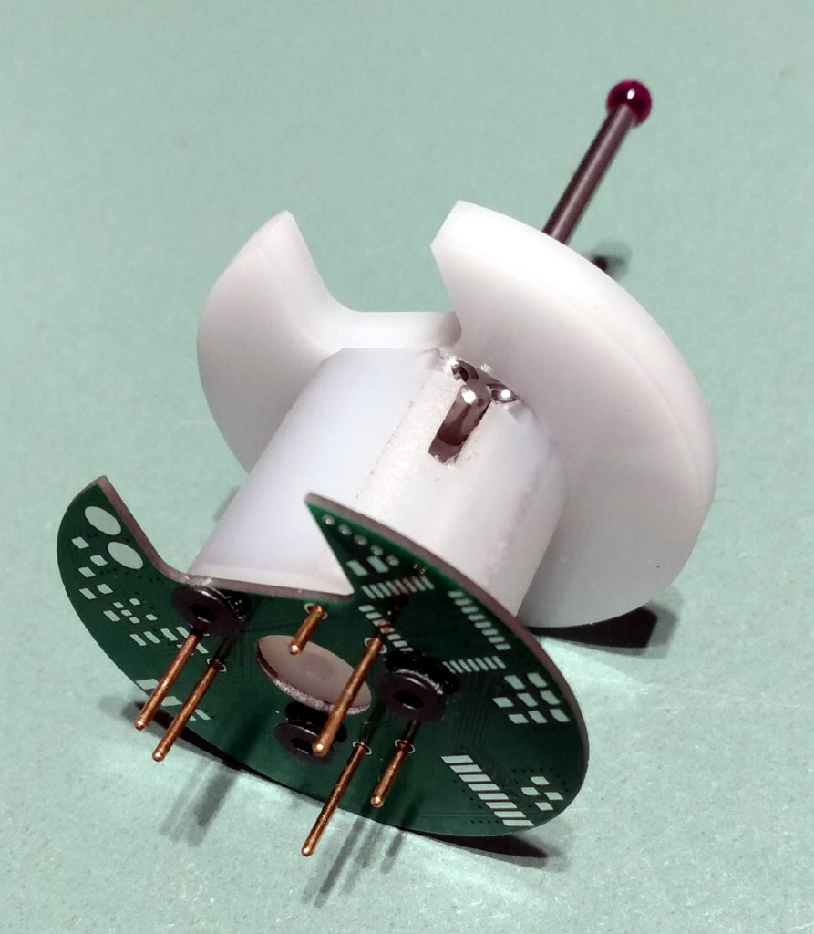

Ya he fabricado el primer prototipo para probar, si funcciona en la máquina.
El plastico que he usado (Nylon 6) casi no influe el señal. Hasta 10m todavia funciona bien.
Ya escribir macros, para la máquina trabaja con el sensor :-)

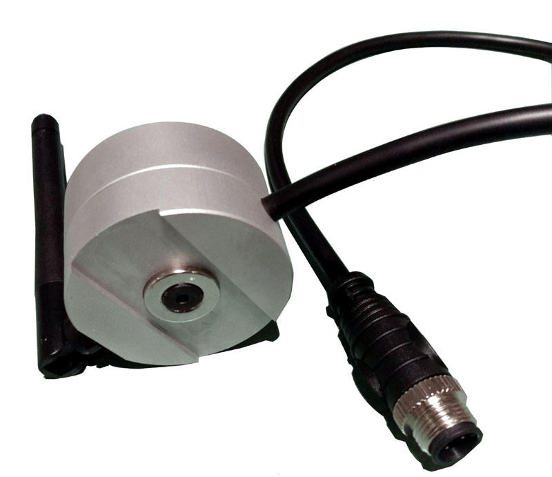

Ya hecho todas las pruebas y puede empezar con la fabricación.
Primero los receptores, puedes conectar directamente a 24V con un enchufe comun de tipo M12 impermeable.
He fabricado unos 10 piezas, de aluminio 6028T6, con rosca M39x1 para cerrar la tapa.
La antena se puede flexianar, depende del montage.
Al pie hay un iman con que se puede fijar al superficies metalicos. Si no hay o alguien no quiere puede quitar el iman con el tornillo M4 y montar una brida de acero inoxidable para atornillar al pared.
La caja esta impermeable, así puedes montar directamente dentro de la máquina.

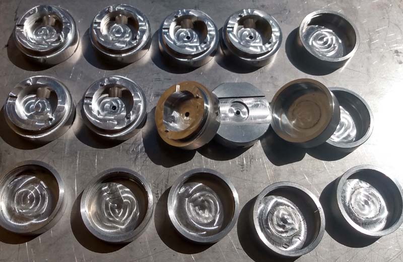

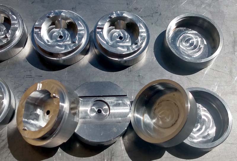

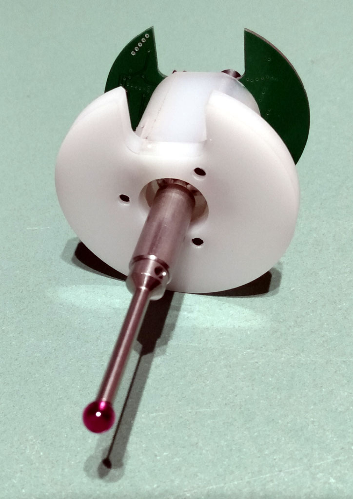

Despues de muchas pruebas, cambios, mejoraciones etc... tengo los primeros prototipos del interior del palpador listo.
Funciona muy bien.
Ya terminar la caja de fuera (aluminio) y la mesita X/Y para ajustar.

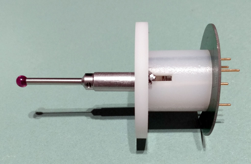

Hoy hecho optimizacíon. El sistema de 6 bolas no es tan fácil como parece.
Si mides la fuerza en la punta de la sonda tiene que ser igual de cada direccion.
Además el sistema de 6 bolas es autocentrante, pero este tiene que permitir, que la muelle hace solo una fuerza en el centro.
Despues de muchas pruebas (hoy he fresado 21 piezas solo para probar) tengo el angulo de contacte y el sistema de la muelle perfecto.
La fuerza es casí igual (69-73gf) de cada punto. El Renishaw tiene entre 63-79gf.  .yupi
Todavia son pruebas - pero estoy en el camino correcto :-)
Ya he pedido material para la base de bolas. Tiene que ser un material muy fuerte que no coge agua (como los nylon, pvc etc...) y no es de termoplastico, pq este es como un fluido. Bajo de presion y del tiempo se mueve (aún sean solo µm, pero es demasiato.)
Voy a usar un resin, como vende la empresa Tufnol. Este no coge agua (<0,1%) y no es elastico.

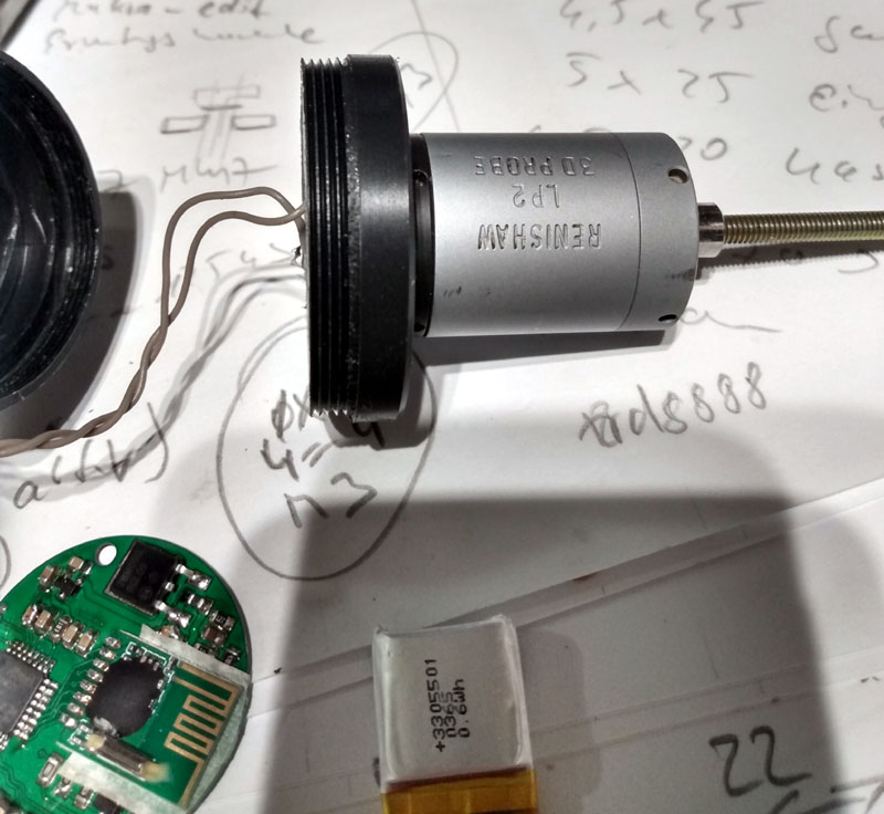

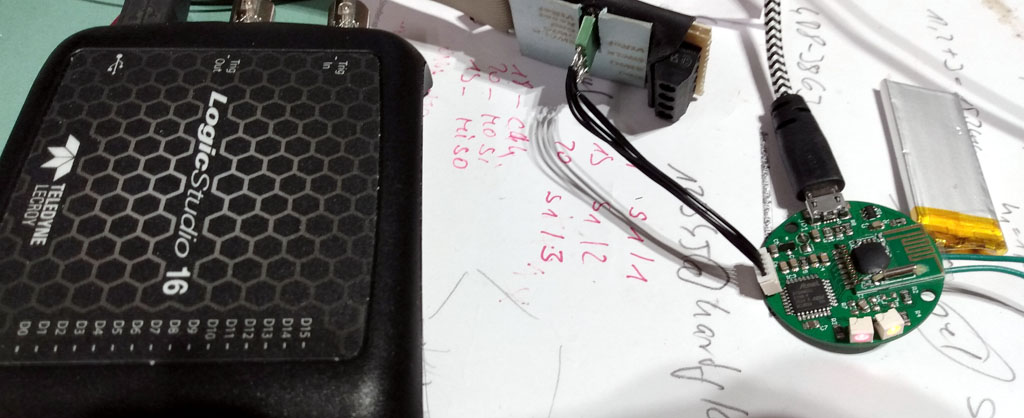

Hoy han llegado la tercera revision de las placas pcb.
Tenia un problema con el "suspend mode".
Ya revisado y con el sensor de movimiento para encender tengo un corriente de 6,5µA.
Este son con una pila de 600mAh casí 10 años en modo apagado.
La sonda enciende automaticamente cuande hay vibraciónes o movimientos.
Si tiene conexcion RF queda encendida haste pierde el señal o recibe el orden de apagar.
Así muy fácil y el usuario no tiene que actuar para encenderlo.
Ya mi fresadora hace las primeras 10 sondas para pruebas.
