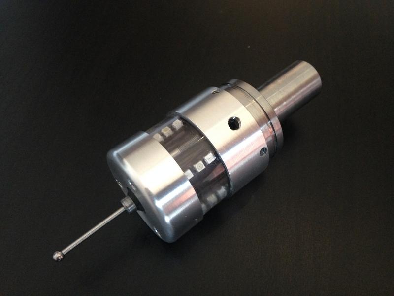

Al final quiero fabricar un transmisor fiable para un palpador 3D.
Pero para este necesito un palpador. Hoy tenia suerte y me caen estas piezas en manos:

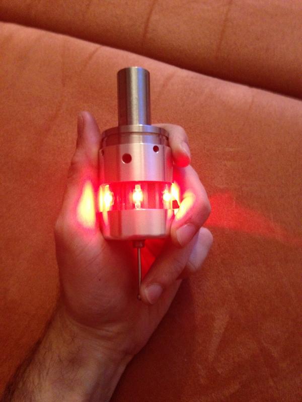

Tengo un par de sondas Renishaw (una MP10 y una MP12) que me dieron el trabajo porque estaban ya obsoletas y las iban a tirar. Para el funcionamiento inalámbrico ambas usan una señal modulada por infrarrojos. En la máquina se tiene que instalar un receptor llamado OMM, yo no lo tengo pero he programado uno en Arduino, aunque está sin probar. Si queréis os puedo explicar cómo funciona la modulación.
Como esas dos sondas eran muy grandes para mi máquina, me hice mi propia sonda desde cero, también con señal inalámbrica para poder usarla con cambiador de herramientas. En un principio iba a ser señal IR+visible, un simple ON/OFF sin modulación (más propenso a falsos positivos, y sin poder enviar datos de error, batería baja, etc). Por desgracia los LEDs IR que compré a penas iluminan y el receptor IR no es capaz de detectarlos, así que estoy intentando leer la señal de luz visible. He cambiado los LEDs a verdes y voy a probar un fotodiodo especialmente sensible a la luz verde.
Una cosa a tener en cuenta de estas sondas mecánicas es que tienen error de lóbulo. La distancia que se mueve el palpador depende de la dirección de palpado y por tanto hay que calibrar la sonda en diferentes direcciones u orientar siempre la sonda en la misma dirección.

A ver que tal funciona eso con los ruidos electromagneticos de un router o centro de mecanizado. Lo digo, porque yo andaba tambien con la idea de fabricarme algo asi y por temas de latencias y ruidos, casi descarte la señales inalambricas, al menos con sistemas de modulacion muy basicos.
Me quedare por aqui para ver los avances.
Re:Palpador 3D inalambrico
« Respuesta #13 en: 03 Marzo 2020, 12:17 »
Yo uso un protocolo ANT+ modificado con frequenz hopping y 5ms connect time.
Dice, normalmente cada 5ms recibo un paquete. Y tengo un tiempo fijo de 50ms+-5ns, en este tiempo necesito una respuesta de la sonda. Si no responda, es un error grave en la comunicación o falla de bateria o que sea y  tengo que señalizar un error a la centralita.
Si contesta entre esta 50ms me envía tambíen el tiempo cuando occure el contacto y ya solo tengo que esperar el resto para que sean exactamente 50ms.
Así no pasa nada con interferencias. Si hay un bloque en un canal, el módulo cambia su frequencia automaticamente, para buscar un canal libre. Y en caso que no hay solucion tampoco pasa nada, la sonda solo envia a la centralita este error, que puede parar el movimiento.
