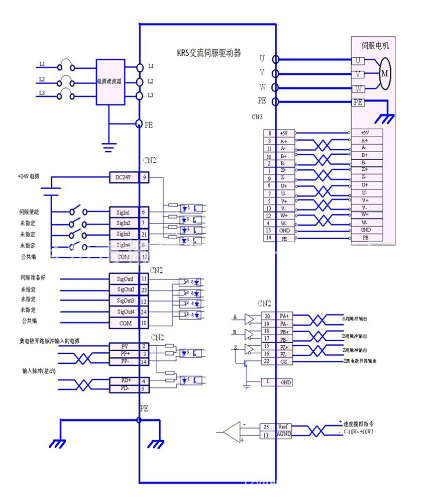

Resulta que para el control de un servomotor de corriente alterna no me aclaro, pues intenté mandarlo con una placa para puerto paralelo con salidas para DIR y PULS de 5V; pero no se mueve y aparte salta en la pantalla de Mach3 "Reset", imposible de desactivar. Cuando desconecto estas dos salidas, el programa funciona normalmente.
El esquema es éste:
Y:
En otros manuales, aparece 5V en PP + y -, igual que en en PD + y -. Intenté conectarlo con ánodo común, conectando el cátodo de PP y PD a las señales DIR y PULS de la mencionada placa breakout, haciendo caso omiso del indicador "diferencial". Hay una señal de "Open colllector pulse" para 24 V más arriba, pero no entiendo bien el significado.

Hace unos pocos meses he instalado unos servos chinos en mi máquina, para la conexión eléctrica con la breakout utilicé el esquema de esta web:
http://muck-solutions.com/?p=1824
Básicamente no necesitas los 24V. Conectas el positivo de la entrada diferencial de pulso o dirección a 5V y el negativo al pin de la breakout.
Tenía pensado abrir un post para hablar sobre los diferentes parámetros de programación, porque el manual en inglés traducido del chino deja mucho que desear. Después de comprar el primer servo (600W) le comenté al vendedor que iba a comprarle a más de 750W y me envió un manual con más información, pero la misma basura de traducción.
Para hacerlo funcionar tendrás que activarle el enable por los parametros del driver. Además, trabajando por puerto paralelo, es conveniente meterle una desmultiplicación de pulsos para tener una velocidad decente.

Yo tengo uno de 1kw creo que es el mismo driver.
Primero tienes que cambiar el parámetro Pn002 a 2 para pulsos y el parámetro Pn001 segun tu motor el Pn003 a 1. Yo lo tengo con una placa mesa 7i76 y linuxcnc, tengo conectado pulso+ al pin 3 pulso- a 14 dirección + al 4  dirección - al 5.

Antes que nada, agradecer el interés mostrado a DEVILHUNTER y angelnu. La verdad es que no esperaba contestación por el tema, un poco alejado de la electromemecánica de cada día en el foro.
Esta tarde ya solucioné el problema y la conexión +. PULS y DIR que me habíais dado era la que por deducción coloqué. Pero el fallo era que se saltaba el RESET en la pantalla del MACH3. No obstante no había visto el código de error: el puñetero "limit switch triggered". Lo que hice para probar fue que desactivé los límites de momento y ya veré por qué ocurre. No obstante, el cable que va al servo no está conectado a masa etc. Ya lo estudiaré.
Tengo que comentar que el parámetro que he modificado es sólo Pn3, para activar "enable" al enchufar el servo. Pn2 no es la forma de pulsos en mi servo, sino que se configura en el parámetro Pn096. El manual de mi servo es parecido al que se menciona en la página alemana que me ha enviado DEVILHUNTER->> https://www.machsupport.com/forum/index.php?action=dlattach;topic=33543.0;attach=44811. Tengo que mencionar que mi servo es éste: https://es.aliexpress.com/item/32898075388.html?spm=a2g0s.9042311.0.0.5a6c63c0fWXyyB y que de esta tienda sólo puedo hablar bien por el trato recibido (además de usar Fedex y no los p..os TNT, UPS y similares)

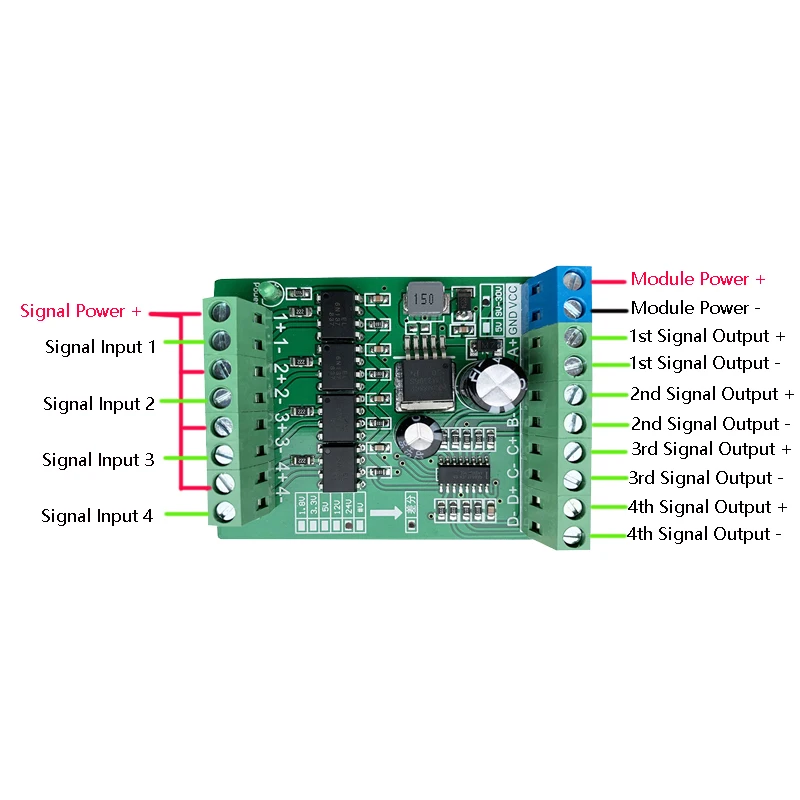

No obstante, para buscarme la vida, pensé en un sistema diferencial para enviar los pulsos, que según el manual favorece mayor velocidad. Y he pedido éste:
https://es.aliexpress.com/item/33013825383.html?spm=a2g0s.9042311.0.0.5a6c63c0fWXyyB
Que permitiría esta configuración, usando dos salidas de 5V de la placa tampón de puerto paralelo (salida diferencial también a 5 V):

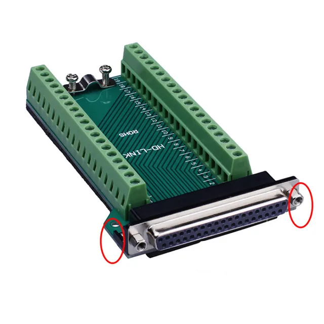

Necesitas tres placas. Yo las escogí de este tipo, para que no existan pines al aire y lleguen a rozar algo:
Luego, necesitas un cable de extensión de 37 pines macho-macho:
https://es.aliexpress.com/item/32822128916.html?spm=a2g0s.9042311.0.0.274263c0k3VI4i, aunque ahora éste no está disponible (no creo que tengas problemas para localizarlo con estos datos.
Y si quieres bordarlo, cable blindado de 37 colores para conectar breakout u placa:
https://es.aliexpress.com/item/4000042550316.html?spm=a2g0s.9042311.0.0.274263c0k3VI4i
Para la distribución, de señales, puede usarse la que usa este señor, aunque añade una tensión de 24 V (en la versión 2.1 no existe voltaje de salida de 24V):
http://www.brainright.com/Projects/CNCController/
Y lo único que hay que hacer es extender a cada placa las entradas y salidas del DCSV o linux o lo que sea (una por cada dispositivo) Y OTRA PLACA GEMELA QUE CONECTA  A LOS DRIVES, MOTORES, FINALES DE CARRERA ETC. Por supuesto que hay que conectar los dos extremos de las placa con el cable de 37 pines.
