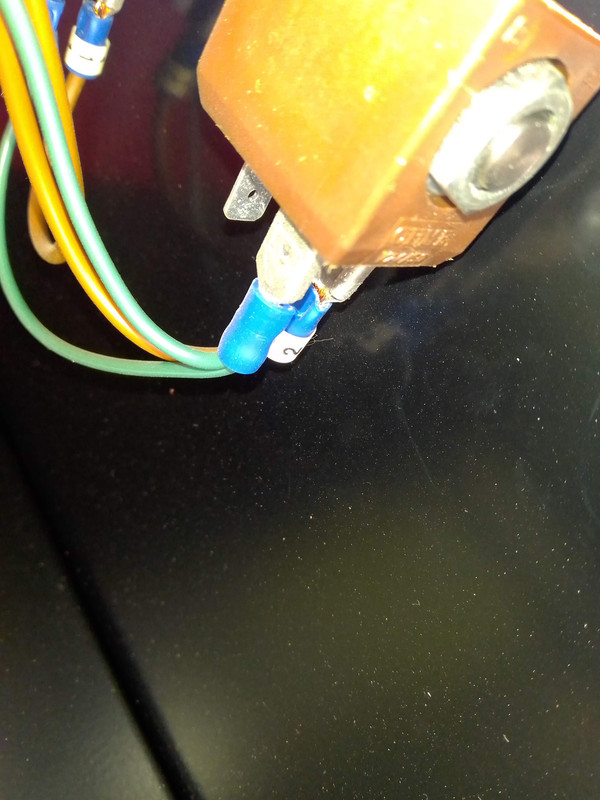

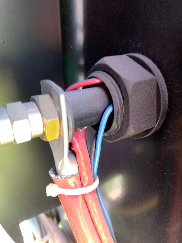

Pues creo que no es por el gas, he seguido el tubo desde la entrada de gas TIG hasta el conector de la manguera y sólo hay una pieza, que parece una electroválvula, ¿no? Para abrir cuando se pulsa el gatillo
En cuanto a la parte eléctrica, que creo que es el problema, he ido al conector y en efecto salen cable de 5 sitios, la máquina la compré de una liquidación y fui cogiendo una cosa de aquí, otra de allí. ¿Puede ser que esta manguera no valga para la máquina?

Debieras haber empezado por esta última "confesión": no es lo mismo localiza una avería en una máquina, que hacer lo mismo en una máquina mal montada :-\

Sí, era una liquidación de un taller que cerró, había montones de equipos, rollos, mangueras. Con mi poco conocimiento cogí varias mangueras, la máquina, varios rollos y tungstenos. No había nadie para asesorarme pero esta máquina está, yo diría, tal cual salió de fábrica

Seguramente no sean los mismos contactos para mig q para tig..
