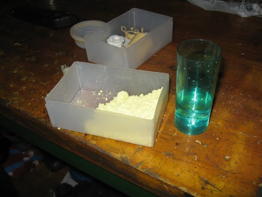

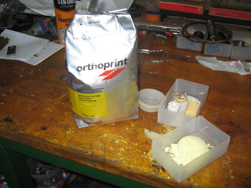

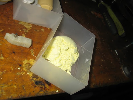

Bueno esta vez me ha tocado reparar el cartucho de un grifo de mi jefe, me lo dejo y bueno me ha servido para probar el alginato y el plástico poliformado que compre hace tiempo , el Alginato viene en un saquito de 1/2 kilo,(el que compre yo) me ha salido en 7 euros, muy fácil de hacer, viene con un baso y un cacito para el agua
Usamos un recipiente para hacer la mezcla , mejor redondo que cuadrado ;D, pero era lo que tenia por el taller, la pieza a copiar es la de la izquierda
Aplicamos el agua

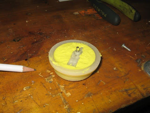

se remueve y se deja esperar lo que pone el paquete, metemos la pieza

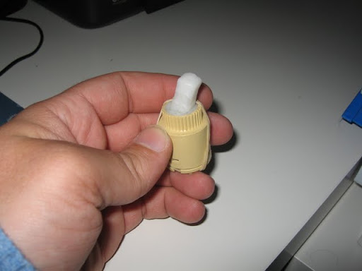

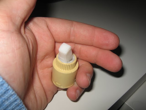

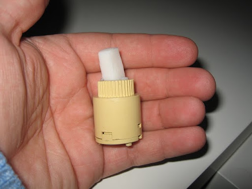

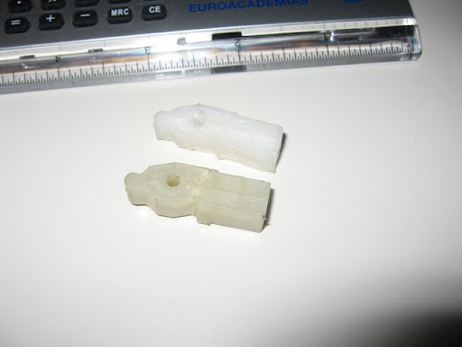

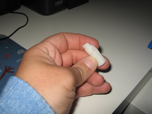

Es un molde chapucilla , ya que solo copia una parte, pero para lo que quería hacer yo me ha sobrado, no tengo fotos del plástico poliformado ya que es tan rápido que no te da tiempo, pero resumiendo cuando tienes el plástico blando para tomar forma lo metes en el molde del alginato, que es blandito, esperas a que se enfríe y sacas la pieza, tienes que repasarla ya que sale muy imperfecta,
aqui montado en el cartucho
es un molde rápido y económico, pero no pidáis mucha calidad

Hola Santiago, muy interesante trabajo, dices que el molde es blando, la textura viene a ser como
la silicona?, el plástico que utilizas cómo lo calientas?.
Perdona tantas preguntas pero me parece interesante, gracias :)
Re:Hacer molde con Alginato y plastico poliformado
« Respuesta #2 en: 22 Marzo 2011, 20:23 »
El molde ,de color amarillo es un poco mas duro que la silicona, pero se dobla bien,
El plastico que he usado para hacer la pieza, son unas bolitas de color blanco que pones en agua caliente, yo caliento agua hasta que hierve , la hecho en un bote y a continuacion las bolitas, se empiezan a pegar y a cambiar de color. Pasan de blanco a transparente, cuando se ponen transparente las sacas con un tenedor y empiezas a amasar hasta que tienes la forma que quieres, en este caso la meti en el molde, y a esperar.
Una vez que esta duro se puede mecanizar, pero si alcanza temperatura superior a 60º se pone otra vez blando, yo he reutilizado varias veces este plastico.

...pero si alcanza temperatura superior a 60º se pone otra vez blando, yo he reutilizado varias veces este plastico.
¿Y eso no será un problema precisamente para un grifo???  .confuso2

No es un problema porque por esa pieza no pasa el agua, pero ya te lo dire ;D cuando se ponga en funcionamiento, el alginato lo usan los dentistas para sacar los moldes de los dientes por eso tiene sabor, es decir toxico "0", tengo la targeta del comercial que me lo vendio, a ver si mañana te lo miro en la oficina y te digo cual es la empresa, pero el tio me lo trajo a la oficina sin coste alguno.
De todos modos te doy el telefono y le pegas un toque, se llama Juan el telefono 626 037 457
