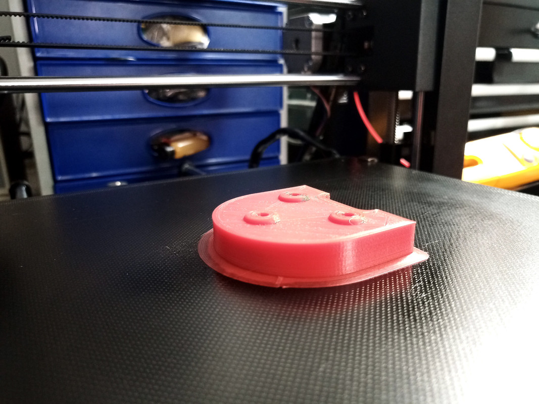

Bueno hoy he realizado la primera impresión "útil" después del clásico cubo y pareja de búhos... y la verdad que me gusta mucho como va para ser con valores standar y sin tocar nada...
El material es ABS y a saber uno de que padre, no se si es bueno malo o regular...
La pieza en cuestión un suplemento para el guardabarros trasero del Xiaomi m365 para calzarle ruedas de 10"
Sergio.

... pues el ABS teóricamente es un tanto problemático. Incluso recomiendan que si las piezas son un poco grandes, ni se intente sino es en una impresora "cerrada".
Yo estoy haciendo las peizas para el montaje de la impresora BLV MNG Cube en PETG (que ya me llegó ayer, el kit para montarla) y siempre se me levantan un poco las esquinas.
Espero que no me de problemas para lo que son: creo que no porque sono las zonas externas, las interiores quedan bien.
Eso sí, muy fuertes (con un 90 % de relleno).

El ABS no debería dar problemas en piezas pequeñas. Eso sí, mi cama es de 300x300 y la "columna" de aire caliente que envuelve a la pieza es algo más grande que en una Ender 3. Ventilador de capa al mínimo, o incluso apagado si la capa tarda más de 1 minuto. Si la pieza se pone peleona, en Cura hay una opción para imprimir un perímetro exterior que protege a la pieza de corrientes de aire.
Para que no se despequen las esquinas lo mejor es subir un poco la temperatura de la cama, un poco de laca y ponerle un raft de 3 capas. Además el raft ayuda a que las dimensiones de la pieza en Z sean más precisas, ya que en ese eje siempre dependemos de la calibración de la cama y posibles ondulaciones en la superficie, que pueden desviar las medidas en alguna décima. Bien ajustado se despega muy bien de la pieza.
Edit: Dicho esto, prefiero el PETG.
