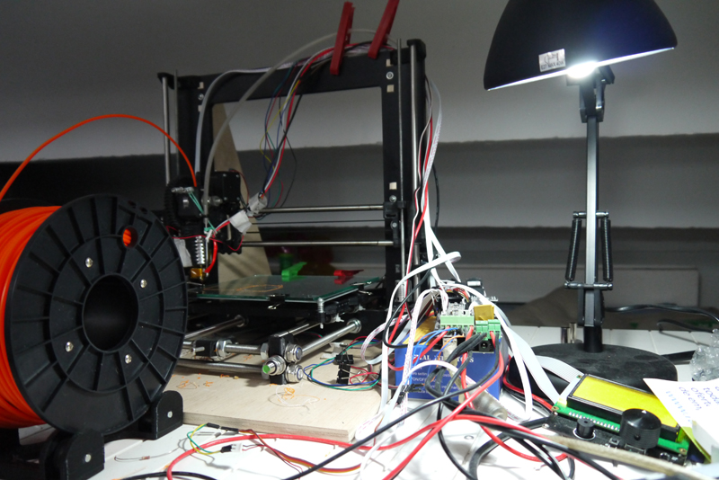

Esta fue la primera que monte hace ya unos cuantos años, vibraba por todos lados, varilla roscada para el eje z ni siquiera husillo chino barato y así y todo hacia cosas más o menos decentes
impreso con ABS de 3mm.
P.D. de ese "engendro" salieron varias hijas, eso si más guapas que el padre que nunca llegó a estar montada con sus cables recogidos , como funcionaba no la tocaba... hasta que me mude y la desmonté

Yo compré hace 5 años una Prusa i3, la Hephestos de BQ. El armazón es práticamente igual al de la foto de supercanii, desde luego podría ser más rígido, pero yo la compré para una cosa concreta que requería un buen acabado superficial y la verdad es que la máquina cumplió. Con un lijado y ligero y un poco de pintura en spray las piezas quedaron de lujo.
