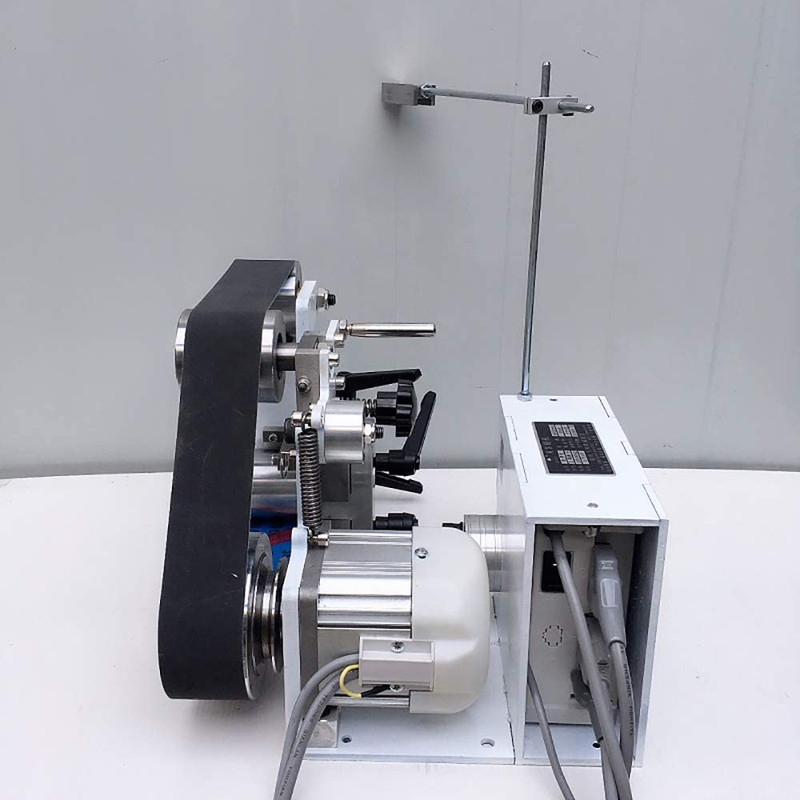

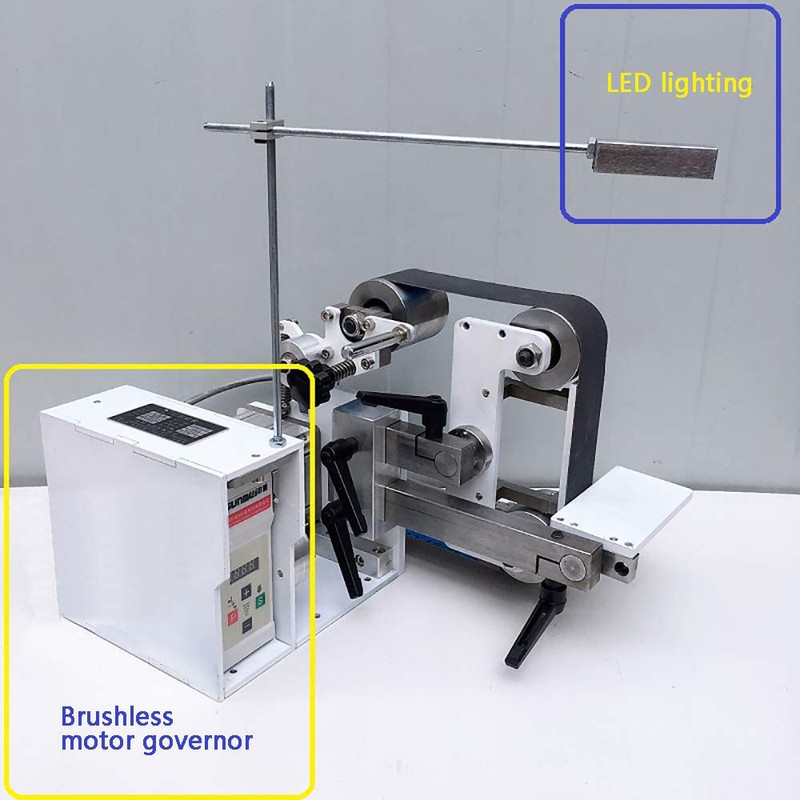

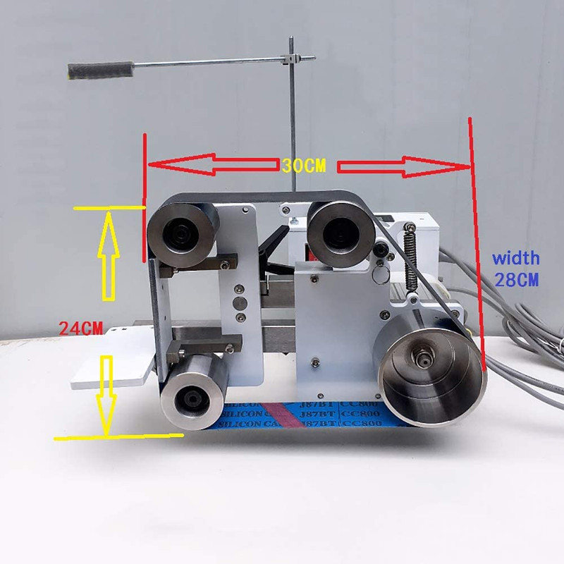

A ver, conjugar la estética con lo funcional a veces trae problemas. Lo correcto es lo que dice michel, sacarlo fuera, al menos a más de treinta cm. del motor. Yo he intentado hacer algo que me ha gustado entre muchas maquinas que he visto, que ocupe poco espacio y que tenga variedad de funciones. El problema del variador ya lo sabía. La máquna original en la que me base, no crean que el variador está mucho más alejado del motor. Si tengo un rato subo unas imagenes de la maquina que venden en amazon y vemos diferencias. imagino que habrá pasado controles de calidad, 700 euros, más o menos, te deben asegurar el buen funcionamiento Yo no soy ingeniero, por lo tanto "no sé" bien del todo que he hecho, pero de momento funciona y voy comprobando fallos, corrigiendo y aprendiendo, que no es poco.
« última modificación: 28 Agosto 2020, 10:58 por Ulisesto »
Desconectado Ulisesto
  • Join Date: Ago 2018
  • Mensajes: 137
Re:Lijadora de banda casera
« Respuesta #22 en: 28 Agosto 2020, 10:57 »
Esta es la maquina, pesa unos 15k., la que he montado y la que he mostrado, 24k.
La máquina de Amazon de las fotos no lleva motor de inducción ni variador de frecuencia. Es un motor Brushless y su controladora. La controladora está metida en una caja con dos laterales descubiertos, pero probablemente estará convenientemente preparada y sellada para aislarla del polvo abrasivo. El problema es el polvo, no la distancia al motor. En resumen, no veo que sean casos similares.
Lo mismo da que lleve inverter que controladora. Lo que hace falta saber es la IP de ambos. En el caso de ese variador su IP es "nula" ya que se le ven
mas rejillas que a una conejera. Por eso aconsejaba el variador integrado, que llegan a tener una IP 68
