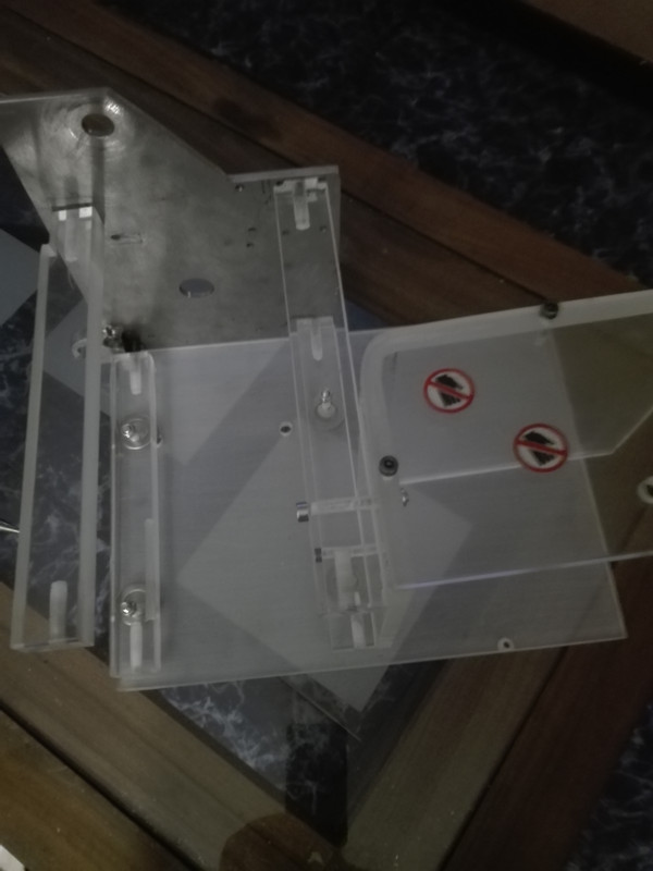

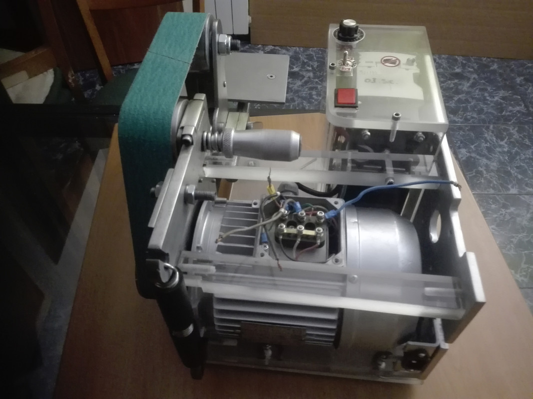

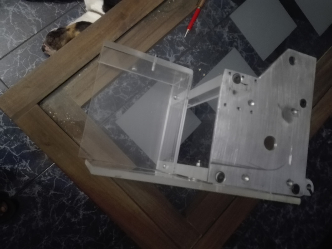

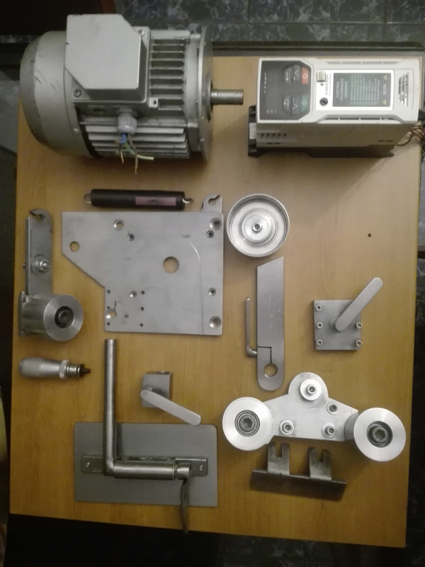

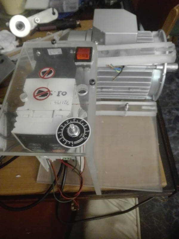

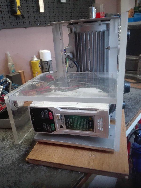

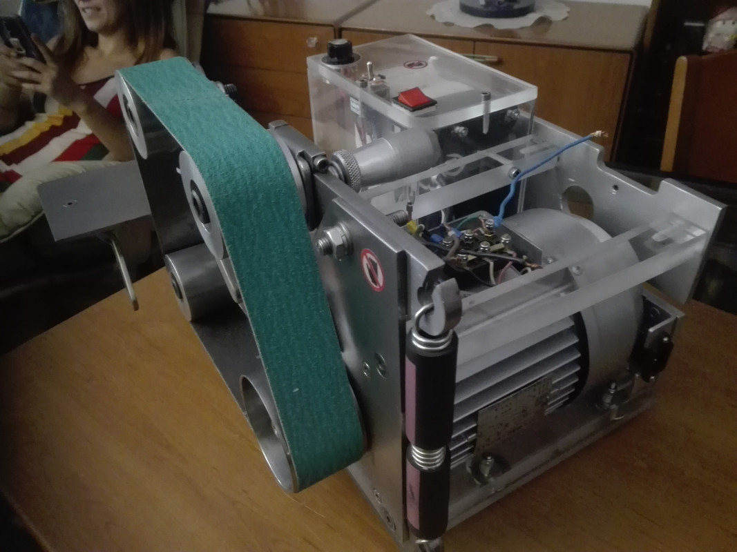

Les presento mi nueva maquina. Me gustó de este modelo, que podia cambiar la posicion de la lija de banda de vertical a horizontal de forma sencilla. Si que he cambiado algunas cosas respecto a la original. Un motor de 1Hp, 750w.  Peso total de la maquina, 24k. La original pesa unos 15k. Su precio ronda sobre los 750 Euros, la he visto por unos 1700euros, pero no tengo claro si es un error.
Primera tanda de imagenes

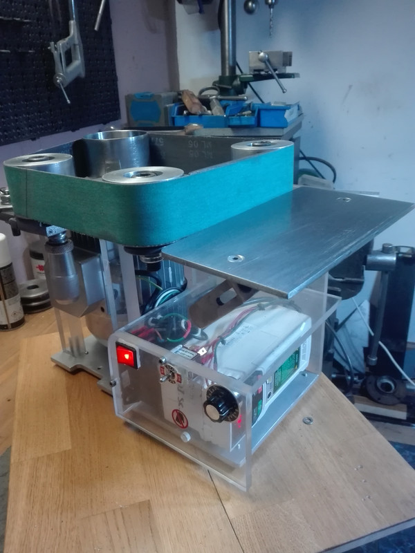

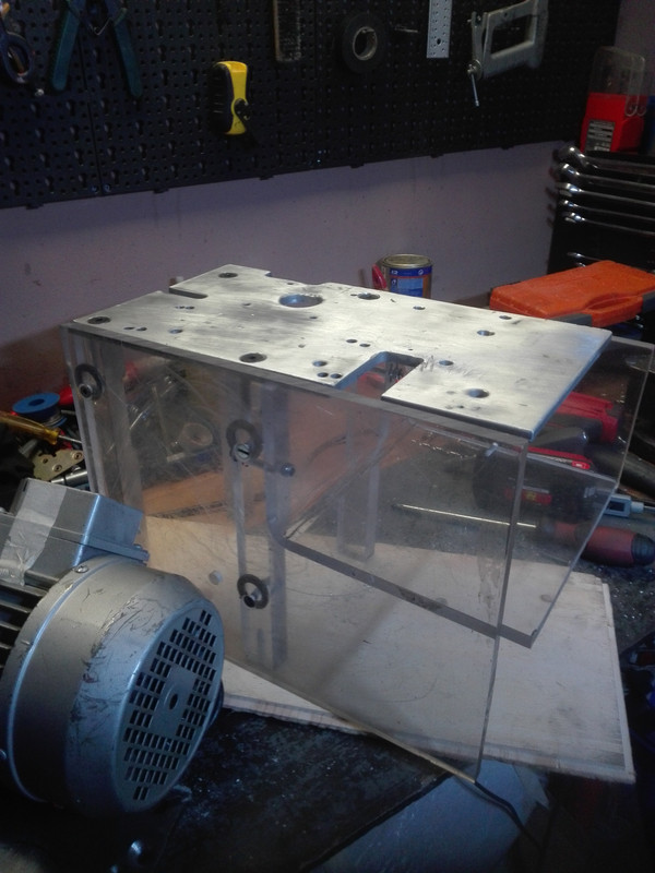

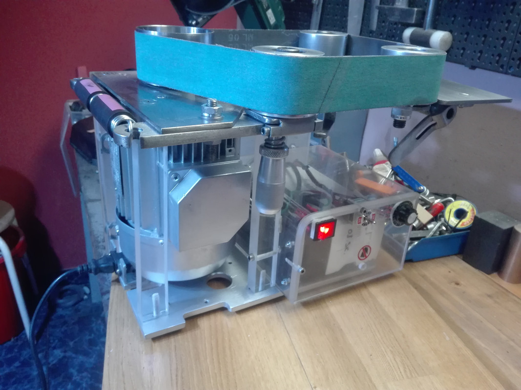

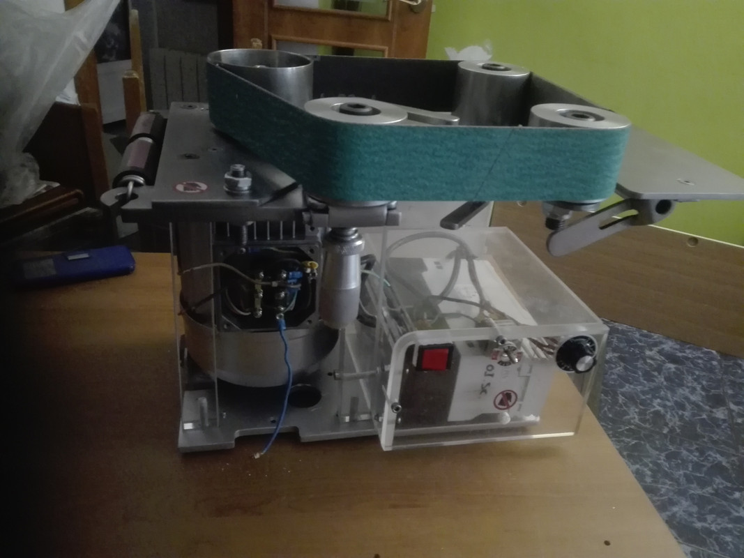

Segunda tanda

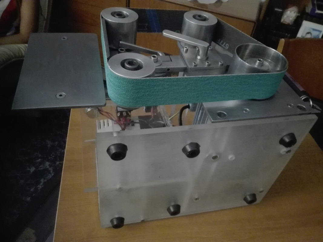

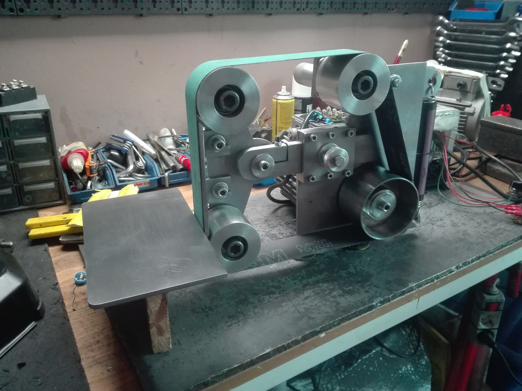

« Respuesta #2 en: 26 Agosto 2020, 16:52 »

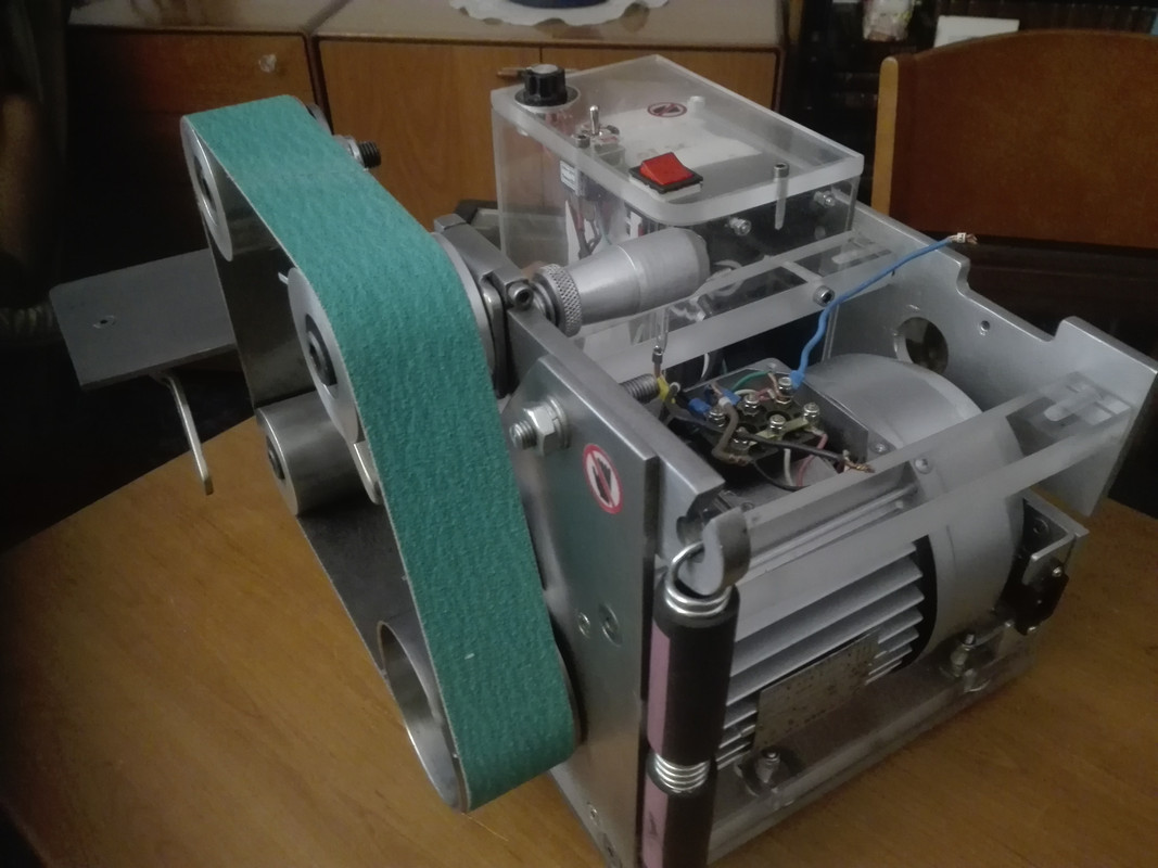

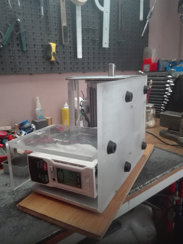

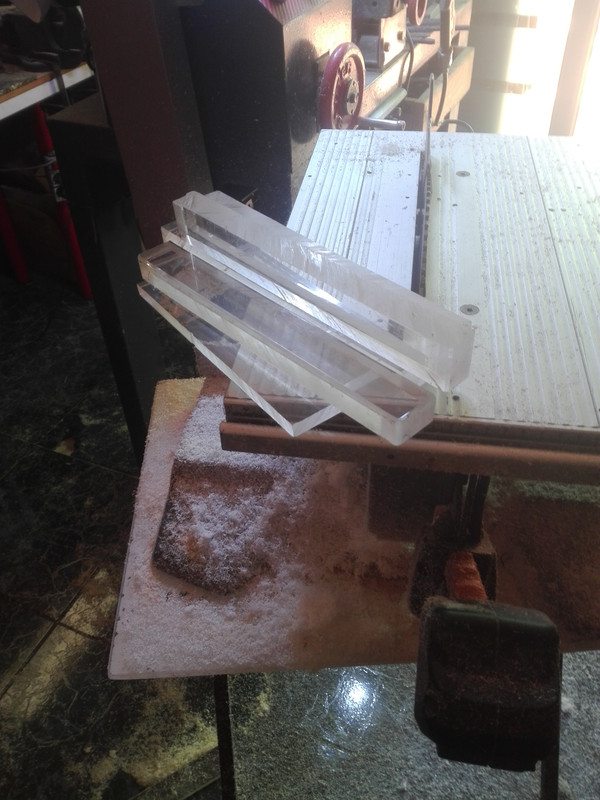

 Ultima tanda

Muy chula lo unico que le veo es que, el metacrilato no se va a arañar?
Saludos !

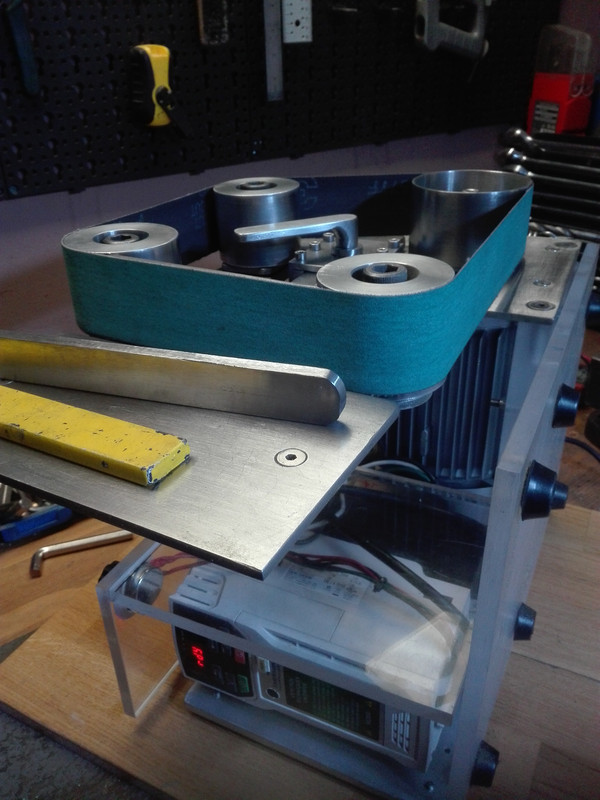

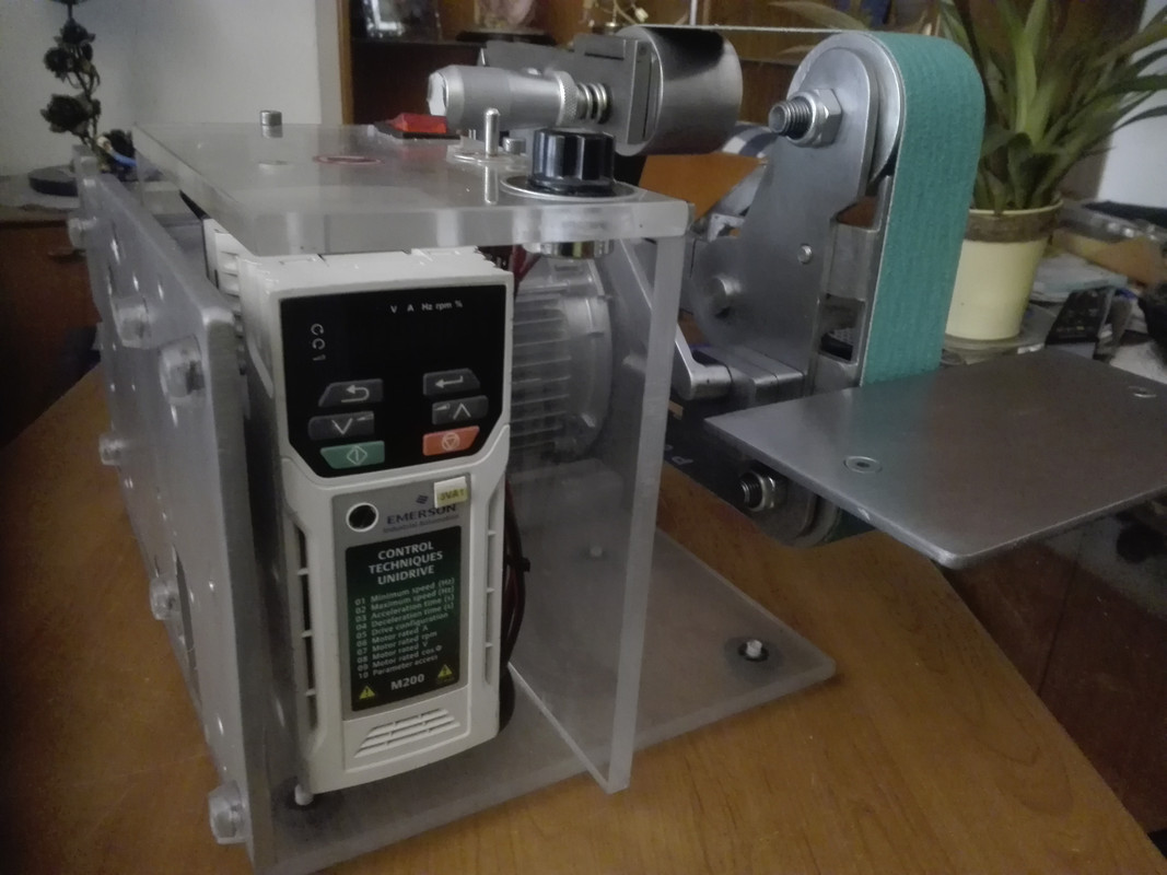

me encanta el diseño y tu trabajo, mi unica pega quizas es la posicion del inverter .
Saludos !
No, por qué. ya la he utlizado y no toca por ningún lado el metraquilato.
Ahi te doy la razón. Pero el motor esta aislado con gomas todo alderredor para evitar en lo posible mucha vibracion y que afecte al variador, además de que el metraquilato ofrece bastante aislamiento. De momento me he arriesgado y funciona muy bien Y si te digera el precio del variador, entenderias el riesgo que corro. Creo, según los fabricantes, que debe de haber entre el variador y el dispositivo al menos 30 cm.  Lo que no me convence es el polvo, quiza le adapte algun aspirador y taparlo algo más, pero los variadores necesitan ventilación, por eso lo he dejado bastante abierto y la pared es de aluminio, que disipa mucho el calor, además de que lleva su ventilador que se pone en marcha al poco tiempo de estar encendido.

 Precisamente yo lo decia por el polvo...si de por si el polvo se cuela por todo,al lijar en posicion horizontal es facil que el polvo vaya al inverter y si es polvo metalico el estropicio esta asegurado.
Re:Lijadora de banda casera
« Respuesta #11 en: 26 Agosto 2020, 19:24 »
 y tambien veo que en posicion vertical el inverter queda por delante del plano de lijado,lo que dificultara el lijado de piezas largas nop ??
 Ale pues ya no me gusta....... ;D ;D

No te preocupes tengo bastante autoestima par aguantar tu mala critica. :-\ :D :) .brinda
 A ver, en el lijado vertical el variador queda a un lado, esta más resguardado que en el horizontal. Tampoco he probado a meter una pieza de un metro, pero creo que no. Y si es por el largo de la pieza, pues al lijado horizontal, el variador queda debajo.  Otra solucion, sería poner plano el variador, solo son dos o tres de tornillos que sujetan el variador al metraquilato
Construir esta maquina a sido más por jovi que no para uso profesional, aunque la maquina si lo pueda ser.
De todas formas le voy colocar otra tapa de metraquilato en el frontal del variador y quedara mucho más resguardado del polvo. Que es cierto que como el polvo de metal entre en variador puede liar un cirio...  jjajjaajaja
