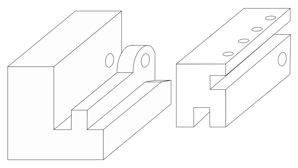

       Hace poco vi en algún post, una idea que me gusto (bueno hay muchas) y como me gusta darle vueltas a las cosas para ver como mejorarlas o que sean mas comodas... pues se me ocurrió esto.
       Para los que no vieron ese post, les diré que consiste en que, al ir roscando y llegar al tope y tener que retornar al principio de la rosca, con este chisme, no tenemos porque alejar el carro, pues se levanta solo sin dañar la rosca, para volver a su posición al llegar al principio y dar otra pasada.
       No creo necesite mucha explicación así que con unas cuantas fotos y un vídeo creo será fácil de interpretar.
(El vídeo lo tengo que hacer, pero prometo ponerlo, eso si el aparatico funciona que ya lo probé).

¡Mmmmm!, No se, no se, se ve práctico, pero no me convence el sistema. Tendría que verlo en vivo antes de hacermelo, porque lo veo débil e inestable.

Hace algun tiempo alguien abrió un hilo con un diseño similar y tambien en una de las últimas revistas de Model Engineer's Workshop han publicado otro.
A  mi me gusta la idea porque evita el tener que echar la herramienta para atrás pero para que sea efectivo, tiene que cumplir dos condiciones. 1- que no tenga holguras laterales. 2- que bascule libremente sin atascarse.
En cualquier caso, voy a hacerme uno.

El ajuste del giro del cabezal, depende del apriete de la contratuerca de freno que lleva. Si utilizamos un casquillo con tope este estará todo lo ajustado que seamos capaces de precisar, y evidentemente cuanto menor sea, mas precisa será la rosca.
Para trabajos normales, en principio creo que sera suficiente.
Ved el vídeo, aunque aquí no se puede apreciar la calidad de la rosca, no he notado ninguna diferencia con el método clásico.

Yo le metería tornillo lo más grnades posibles para darle rigidez, el que queda más cerca de la punta lo veo pequeño, es M6 no ?? y el otro parece M8, le habrçia puesto M8 aunque la cabeza quede fuera del rebaje.

Luisk, uno hace de eje de giro, este debe ser fuerte, en este caso es de 6mm para tornos mas grandes debería ser un casquillo en toda regla. El otro lo único que hace es de tope y soporta la fuerza que le infiera el giro al roscar, no muy grande pero puede ser cualquier tipo de tope.

Estupendo, con un contrapeso en la punta del portaherraminetas o un muelle suave tambien se evitaria estar dandole con el dedo, no se es una idea  .idea. En todo caso genial.

No es por ser tikismikis, pero yo veo claramente que la herramienta "Sufre". Vamos es lo que sospechaba. Mientras mas avanza en la rosca, se nota que la herramienta está inestable. La idea esta estupenda, pero yo le modificaría algunas cosas para hacerla totalmente rígida. Por ejemplo una base en L en donde descanse la mordaza de la cuchilla a parte de otros refuerzos.

En principio cambiaría el duroaluminio por un acero super templado, pondría unos rodamientos para el movimiento de la herramienta y no un simple tornillo ( sin casquillo), le daría como 1 cm mas a cada lado.
Pondría un fleje para le recuperación de la posición ( en vez del dedo). Y para que digo esto, me compro un CNC de esos de tan estupendos y asi no tengo que preocuparme de retirar carro, holguras y otras cosas.

Hola el invento es bonito, pero no me gusta que la cuchilla se para con carga al final de la rosca aumentando la fuerza de fatiga, contra mas profunda la es la rosca mas golpe sufre al pararla aparte de que si paras tarde aun hay ams carga,  si fuese widia seguramente se romperia  ,de todas maneras es curioso. Un saludo
