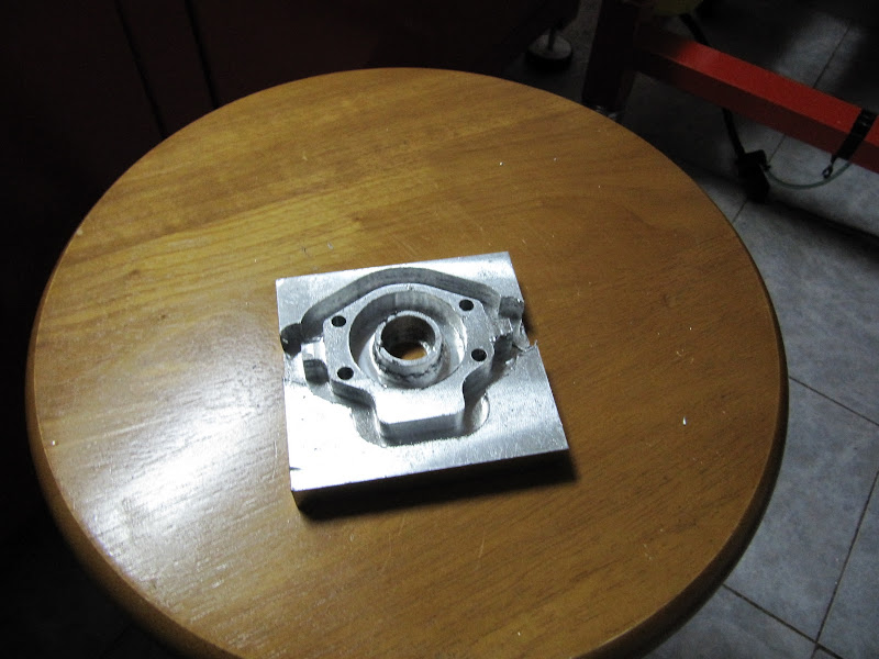

Hola a todos, ya llevo un tiempo montando una bici y tenía un problema con el amortiguador trasero, el original era una castaña, pero los anclajes que lleva no son estandar así que si quiero montar uno actual tengo que adaptarlo. Me diseñe la adaptación y este finde la he intentado fresar (está hecha en una CNC pequeña que hetardado tres años en terminar) lo mejor que he podido, pero tengo que advertiros que no soy fresador y es la primera pieza de aluminio que hago. Os pongo un poco el proceso de lo que llevo hasta ahora.
El diseño, son tres piezas, la brida y los dos laterales.
Los comienzos de mecanizado de uno de los laterales.
A 1/3 del camino
Primera fase terminada.
Después de planear la cara trasera no me puedo esperar......y lo presento
El primero terminado y el bloque del que voy a sacar el segundo.
La parejeta
Contorneando la brida
Primera fase de la brida finiquitada
Después de rebarbarla toca hacerle los pivotes laterales.
Entre la anterior y esta foto que os pongo ahora hay alguna operación más pero se me olvidó tomar fotos, así es como queda.
He cometido muchos fallos y me considero un aprendiz de aprendiz pero para ser mi primer proyecto estoy satisfecho, ahora me toca analizar las cosas en las que he fallado e intentar subsanarlas para la siguiente.

El amortiguador de la cannondale jekyll 800 es un fox que tiene ese tipo de anclaje:
A mi me da un poco de miedito la union entre las piezas...
Pero por lo demas, esta estupendo para ser tus primeros pinitos.

Las uniones son todas atornilladas, no tendría que haber ningún problema. Ya os contare cuando lo monte.
