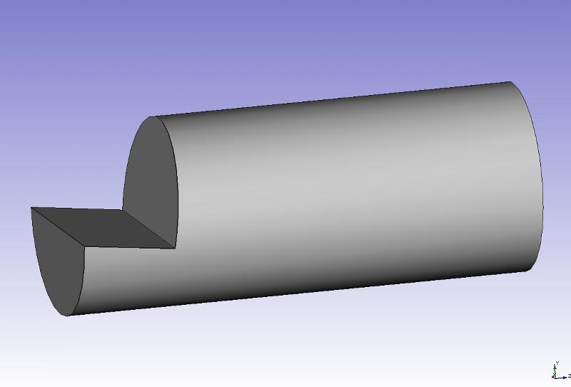

Okabum, estuve a punto de mencionar la importancia del lubricado, pero se me quedó en el tintero.  Gracias por pillar el desliz.  También soy gran creyente en el uso de manteca como lubricante, pero si lo quieres mejorar, podrás mezclarlo con un poco de carbonato sódico y agua.
No sabía que existían brocas de centrar tan pequeños, pero aún así insisto que lo más apto es una broca de iniciar (y se puede fabricar una de ellas de una broca un poco más grueso que haya partido en otro momento).
Si dices que el jamón serrano no te está dando buenos resultados, mándamelo y me encargaré de asegurar que agentes especializados lo hagan desaparecer.   Problema resuelto y un engorro menos para ti.  (Nota que no te cobro por este servicio, lo hago de puro compañerismo.)
Del fabricado de brocas, me tienes intrigado.  ¿Te refieres a las brocas con forma de "D"?  (D-bits en inglés)
