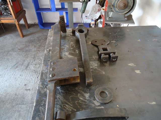

          Estaba buscando un tornillo de herrero, despues de mucho buscar he encontrado uno a 65 km de donde vivo, eran 60 euros, resulta que el vendedor tenia una nave llena de cacharros muy viejos ( una pasada de sitio), y tenia tres tornillos de estos, le he comprado 2 por 100 euros jeje.

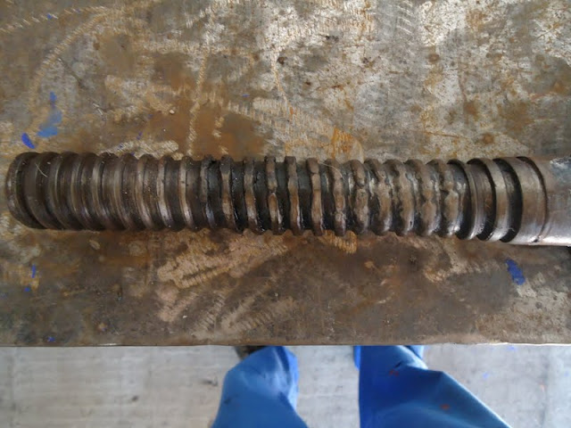

         El caso es que por ese precio pues tienen oxido por todos lados, quiero restaurarlos. El que esta en la foto en el suelo tiene el husillo bloqueado, no se mueve nada, el otro ha salido el husillo pero esta muy mal por el centro. Pregunto ¿ el husillo se podría reparar rellenando con soldadura y a base de lima? es que no tengo torno y aunque tuviese no sabría hacerlo. Voy a usar ácido fosfórico para quitar el oxido pero el husillo  bloqueado no se si saldrá que pensáis?.

el de la primera foto te diria que pruebes sumergirlo en vinagre ( acido acetico).
el que quieres reparar a base de soldadura y lima, te diria que lo hagas con tig si es que posees.  el gusano esta muy gastado, supongo que la tuerca estara en igualdad de condiciones. a lo mejor consigues en el mismo sitio partes de estos que te servirian.

           Por otro lado no tengo tig solo tengo una electrica inverter de 160 amp  ¿hay algun electrodo que sea mas recomendable para esto?. La tuerca parece estar en buen estado, el gusano está que da pena la verdad.

      He estado dandole con la radial y un cepillo de alambre al oxido, sale bastante bien pero te llenas de mierdecilla  y con este calor se pega todo. He conseguido desmontarlo y limpiarlo casi entero, el husillo esta fatal y la tuerca tambien esta mal. El otro he empezado a limpiarlo tambien, pero el husillo sigue bloqueado y he probado con aflojatodo, acido, aceite, con el compresor, martillazos, calor con el soplete, se me esta resistiendo, pero bueno ya saldra.

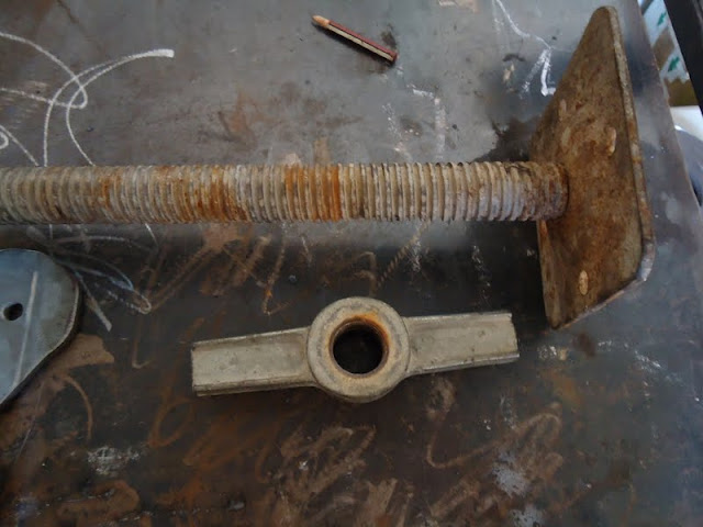

  Honda:  gracias por la pagina; intentare reparar primero el husillo y a ver lo que dura, si no pues habrá que comprarlo nuevo o solo la tuerca que es una buena opcion. A lo mejor te copio el color del tuyo que me gusta mucho (con tu permiso claro) jeje
   He reparado el husillo con soldadura , dremel , lima y despacito. No se si va a aguantar, pero es lo que hay. Le he dado con acido fosforico a todo el tornillo, no ha quedado ni rastro de oxido pero han salido manchas blancas que no salen, seguramente lo pinte. Le he puesto grasa al husillo y lo he montado, aprieta bien pero hasta que no lo fije a una mesa no sabre si ha servido para algo.
  El otro he conseguido sacarlo esta tarde, no queria salir, ayer le eche acido fosforico al 58% y me hice una llave de grifa de 2 metros con una barra de 30mm, esta tarde ha salido , la verdad me he quedao flipando con el husillo como esta, ya lo he dejado en acido esta noche.

       Buenas a todos.
       He acabado de limpiar los dos tornillos, al pequeño le he dado con goma laca y barniz para metales, a quedado muy bonito y conserva el aspecto rustico , el otro esta en proceso. El husillo ni la tuerca  lo encuentro en Badajoz, esta tarde me he traido del desguace un husillo de un andamio, es macizo y la tuerca esta en buen estado voy a intentar cambiarlo por el que trae el tornillo.
     Tambien he hecho una pieza para sujetar el tornillo a la mesa, espero que os guste.
