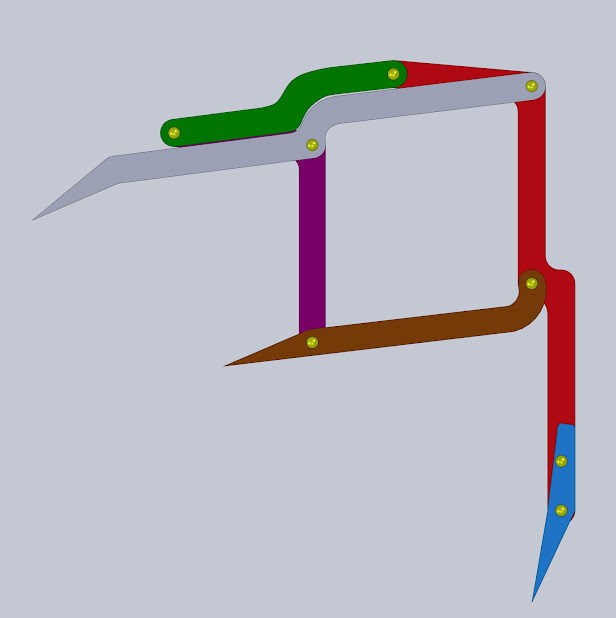

Tengo a quien rapiñarle por aqui el inox, entonces a 2 mm ?

Dime de que trozo necesitas y te lo busco en el taller, yo creo que tengo retajos y trozos, pero necesitare saber la medida que necesitas.
Re:Corte con plasma.
« Respuesta #77 en: 30 Marzo 2013, 23:13 »
Yo tambien pienso que 3 mm es mucho, 2 mm es mas que suficiente. José María, no se que programa usas, pero con inventor es muy facil saber cuanto pesaria en total con 2 o 3 mm

No habia pensado en el peso :(, lo de los 3 mm era para hacer un mejor corte con el plasma.
He pasado el montaje a 2 mm y con acero inoxidable ( dice el SW ) 241 gr,  quizás habría que hacerle algunos rebajes.

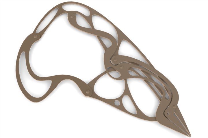

Al compás me lo abdujeron unos aliens, y no veáis como me lo han dejado...
Una rebaja en peso a los 55 gramos, una estética bionico-alienigena y ahora puede abrir sus colmillos mucho mas, pero el caso es que a mi me gusta.

guapisimo. A eso precisamente me referia cuando dije que la forma de los brazos era anecdotica, siempre que se respetase el esquema geometrico que lo rige.
Enhorabuena.
