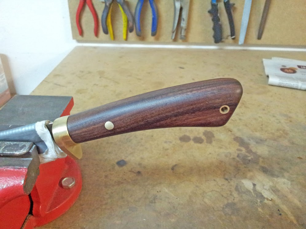

Pues resulta que el otro dia cayó en mis manos una hoja de sierra y pensé, "pues de aqui saldría un cuchillo". Días atrás había visto un modelo de cuchillo japonés que me gustó,de la firma Ehamono, pero no tenía muy claro que pudiera sacarlo ni tan siquiera parecido, puesto que es la primera vez que construyo uno, pero he de reconocer que me ha gustado el trabajo, así que es posible que pruebe de nuevo...Quiero agradecer de nuevo la ayuda de otro compañero del foro, Alberto Castro (este sí que hace cuchillos muy buenos) que me ha orientado acerca de los pasos a seguir para elaborar este proyecto.
Foto 1: la materia prima:
Foto 2: la hoja ya cortada:
Foto 3: aunque el vaciado de la hoja lo hice con la radial, el invento de la lijadora acoplada al torno me ha venido de perlas para afilar la hoja:
Foto 4: la funda para el cuchillo que será de madera, concretamente; palisandro de la india:
Foto 5: las cachas, también de madera, éstas de madera de paloferro y la guarda hecha de latón:
Foto 6: el mango terminado y con el aceite de acabado aplicado:
Foto 7: conjunto cuchillo y funda.
Bueno pues ya tengo el trabajo casi terminado, me queda añadir un trozo de cuero con un corchete automático que abraze al mango (cuando lo consiga) y un cordón rojo en el mango del cuchillo para que sea un réplica lo más fiel posible al original (guardando las distancias por supuesto por que el cuchillo original tiene una hoja de acero de Damasco y el mio una hoja de acero de Aranjuez, jejeje ). Después del afilado del filo el papel lo corta que no os imagináis, espero que os guste:

  Este acero es demasiado rígido, relativamente poco elástica y frágil , baja resistencia al choque . Para solucionar estos problemas que debe hacer el REVENIDO consiste en calentar la pieza a una temperatura por debajo de la tempera entre 150 y 500 ° C durante 1 a 3 horas , esto puede hacerse en un horno de cocina . Cuanto mayor sea la temperatura empleada y el tiempo, más templado tiende a reducir la dureza , eso es cutler descubrirá con el tiempo. A lo largo de este proceso que se debe hacer antes de empezar el  desbast.
                    Mi comentario se trata simplemente de una forma de contribución , de ninguna manera disminuye el mérito de su trabajo.
                    Mauro Jads.

Muchas gracias Mauro por la información, el problema va a ser convencer a la máquina de regañar (como dice alguno del foro) que me deje "hornear" las hojas de los cuchillos donde ella hornea el pollo jejeje.
Lo ideal sería tener las pletinas de acero y trabajarlas antes de templarlas, después templarlas y hacerlas el revenido, pero como no se puede tener en casa todas las máquinas para llevar a cabo cada uno de los proyectos que hacemos, pues hay que apañarselas con lo que hay.
