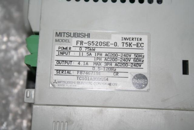

Hola a todos. Con todos los consejos que me habéis dado hemos decidido la compra del torno D250x550 trifásico y mi gran duda es qué variador tengo que comprar para este torno. Lo único que sé, es que el variador me va a modificar las revoluciones. He  leído todo lo que he encontrado en el foro sobre variadores pero a la hora de comprar no sabría cuál tendría que elegir. (Vamos que no me he enterado de nada). Acepto cualquier consejo y Muchas gracias por vuestro tiempo.

que potencia de motor te ponen?

Hola a todos, ya me han respondido; el torno D250x550 trifásico tiene 1CV de potencia. Si alguien me puede decir qué variador o qué características tiene que tener éste, para que vaya mirando en ebay o donde me acosenjéis se lo agradecería. Ya que estoy a punto de comprarlo y antes quiero solucionar este tema.

« Respuesta #5 en: 18 Octubre 2011, 22:51 »
Lo fundamental es que el variador sea de por lo menos la misma potencia del motor, en tu caso 1CV mínimo.
Si lo quieres más o menos sencillo o de una marca u otra ya es más una cuestión de gustos.
Doy por sentado que dispones de trifásica, por lo que el variador sería entrada trifásica 400 V salida trifásica 400 V.

« Respuesta #8 en: 19 Octubre 2011, 16:33 »
Haber si soy capaz de explicarlo bien, tienes que buscar un variador de 0,75 KW que seria para el motor del torno que te han presupuestado ,menor de esa potencia no porque no funcionaria bien en todo caso mayor. Tiene que ser de entrada monofásica que es lo que tenemos en casa y salida trifásica para el motor que trae el torno, le cambias las placas en los bornes del motor para 220 trifásico y ya lo tienes. En la placa del motor tendrás un símbolo en forma de triángulo y otro como una Y ( tu motor tiene que venir las placas para 380v que es lo normal).
Lo de comprar una marca es tu decision , yo tengo Omron de 1,1KW y sin problemas para motor de 1Cv menu facilito y sobrado de parametros para que frene en un tiempo minimo y muchas otras cosas; eso si cuando trabajo sin cambiar las correas a una velocidad muy lenta  durante un tiempo se calienta y se para, lo suyo son un modelo (que no me acuerdo como se llaman )que aunque trabaje a pocas vueltas el motor no se calienta, claro son mas caros.

« Respuesta #9 en: 19 Octubre 2011, 16:44 »
En Ebay puedes buscar  poniendo  " single to 3 phase inverter" "single phase to 3 inverter"   "single Micromaster 420" que es de la marca siemns, bueno y otras marcas que puedes meter en los criterios de búsqueda, Altivar , mitshubishi ( creoque se escribe así ) ABB. asegurate que sea entrada 220 monofásica y de o,75 para arriba.

« Respuesta #12 en: 19 Octubre 2011, 17:18 »
¿¿ Este le valdría verdad ???
Lo he localizado por la red, creo que si te vale y esta bien de precio , te envio el link por privado . Si no te lo quedas tu avisa.

« Respuesta #13 en: 19 Octubre 2011, 18:10 »
Gracias Luisk te he mandado un privado, me lo quedo!
