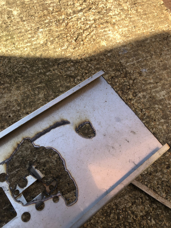

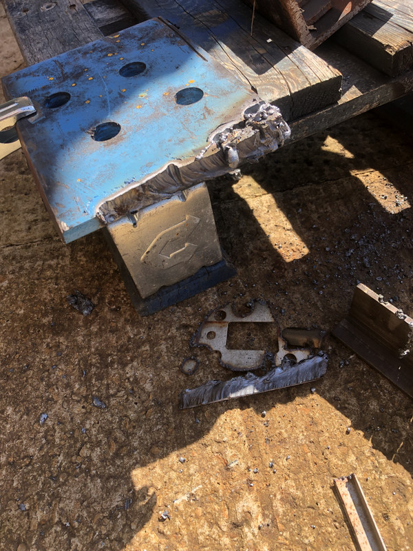

« Respuesta #38 en: 16 Marzo 2019, 13:55 »

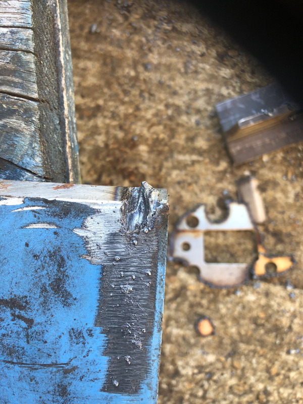

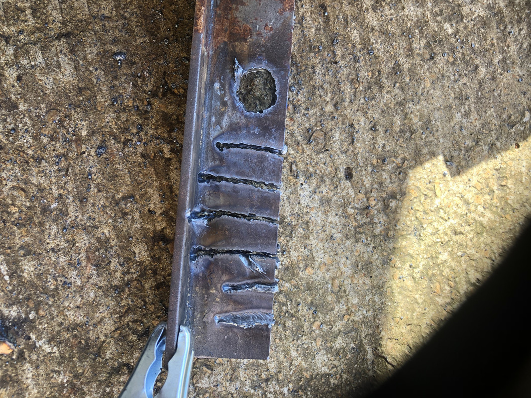

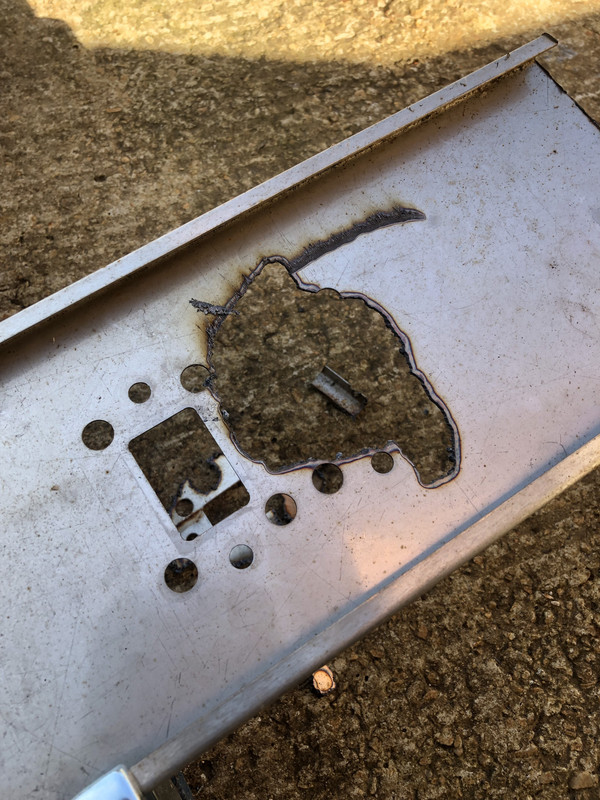

Primeras pruebas:
Chapa inox de poco menos de 1 mm al mínimo de corriente:
Pletina de 6 mm. Cada ranura es con una intensidad, 15, 20, 25, 35,  40 A. A partir de 25 ya la traspasa.
Hace agujeros  sin mayor problema. Me siento como un jedi con la espada láser.
Nunca había usado un bicho de estos.
Ahora pruebo con una de 12 mm de espesor y...

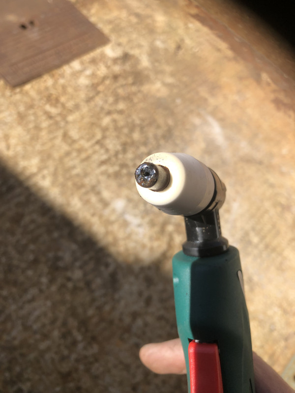

No la traspasa, y el arco no consigo que sea continuo, creo que me he cargado la punta.
Vuelvo a intentar cortar en la de 6 y corta, pero no tan bien como antes. Tendré que estudiar el manual. :D
« última modificación: 16 Marzo 2019, 13:57 por Xanito »
Re:Cortador plasma Lidl. 139€ ¿Merecerá la pena?
« Respuesta #39 en: 16 Marzo 2019, 14:15 »
Punta nueva y se lleva la de 12 como mantequilla.
Un ligero error en el ángulo de ataque y a tomar por el saco otra punta.

« Respuesta #40 en: 16 Marzo 2019, 15:12 »
 Xanito, mira el vídeo que puse y otro del mismo autor que prueba una y le pasa lo mismo que a ti. Tocando rapidamente se que an las puntas, tiene que estar alejado, y mucho mejor con los accesorioscomomlos que se muestran.
Un saludo  .brinda
Trastos: Torno Cumbre 22, taladro sobremesa del lidl, sierra de cinta Samur S-400, taladro Delfos Tx-18,  torno de repulsar ¿Denn?, Fresadora warco VMC, sierra UNIZ 14", sierra optimum SQ-M13, Fresadora Lagun FT2, inverter Praxair y y herramienta portátil, tanto eléctrica como a tracción anima
« Respuesta #41 en: 16 Marzo 2019, 15:22 »
ahora a divertirte un buen rato asta encontrar cosas que cortar.
tu problema es el mismo que me paso a mi: si o si, la punta no tiene que tocar el metal, distancia ideal al metal: 3MM MAXIMO, 2 MM MINIMO, el compresor controlalo, no puede bajar la presion de aire en menos de 5 kilos, si baja entonces recalentas la boquilla y se quema, tendras que poner uno de mayor caudal DEL CABEZAL o dos en paralelo, eso es algo pendiente para mi, pero es lo ideal a menos que cuentes con un compresor de 300 litros, doble cabezal en v y que sea de 3 o 4 hp reales del motor y no del consumo.
otra cosa, las rueditas guias son lo ideal, para mantener una distancia correcta de la boquilla a la chapa.
los consumibles en una maquina buena duran 1 hora de corte, supongo que en estas chinas durara medio o tres cuartos, pero son unos metros largos de corte.
un desecador de aire y un filtro de aceite y agua en la linea del aire, eso evita muchos problemas de desgaste de consumibles o sea electrodo y boquilla.
y como dije, el caudal de aire,a de ser suficiente como para que nunca baje la presion .
