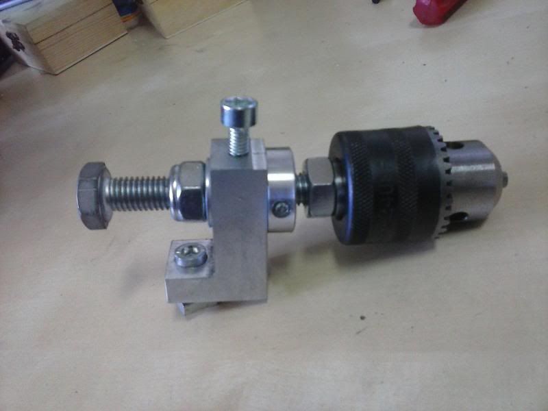

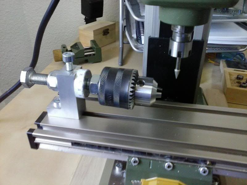

Bueno amigos, os enseño este artilugio que me he hecho. La verdad es que llamarle divisor es un poco osado, mas bien es un util para sujetar piezas mientras se las fresa, pudiendo controlar el angulo de giro que se le da. Mi intencion es hacer pequeños chaflanes en piezas pricipalmente cilindricas, aunque un familiar me ha propuesto intentar hacer un pequeño y sencillo engranage y creo k se lo voy a poder hacer. Al principio pense ponerle un pequeño plaro de garras de 45mm pero despues pense que con el portabrocas de momento seria suficiente, aunque no descarto ponerle el plato mas adelante. Este es el trasto
Os muestro algunas fotos mas detalladas. Os pido perdon por la calidad de las fotos son de movil, y movil malo.

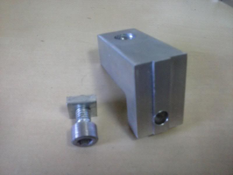

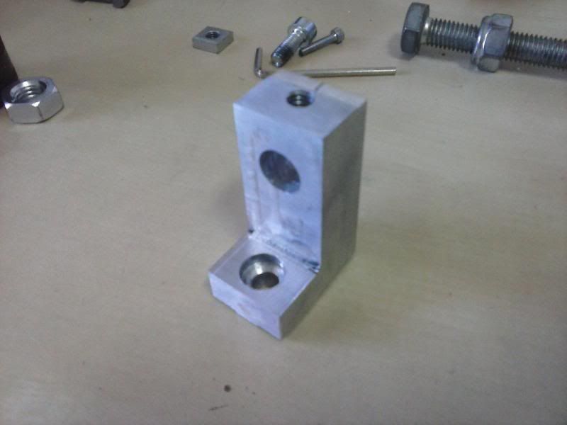

La pieza de aluminio la he fresado en la propia mf70.

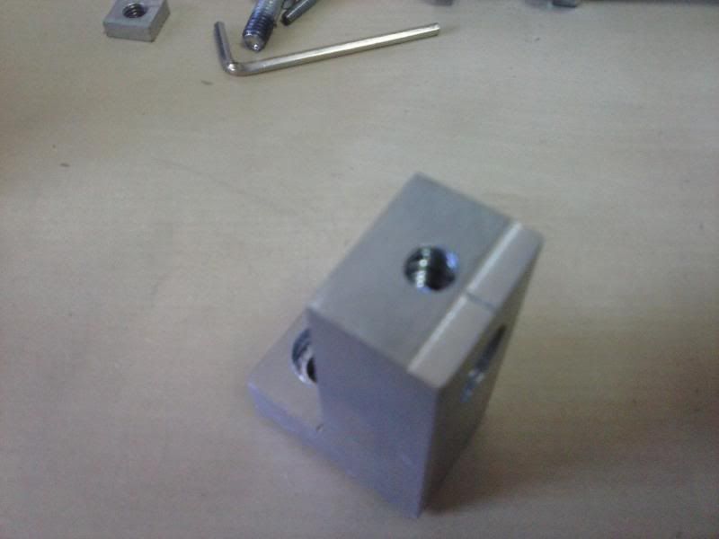

En la base he fresado los lados dejando una especie de rail que queda insertado en la ranura de la mesa de coordenadas. Todo medido para que no haya holguras.

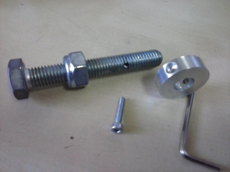

Para sujetar el disco que servira de dial le hice un agujero pasante al mismo junto con el tornillo, de 2,5mm para hacer rosca M3. La rosca va labrada en el interior del tornillo. Tras esto abri el taladro del disco a 3mm y posteriormente hice el avellanado para que la cabeza del  tornillo allen quedara inserta

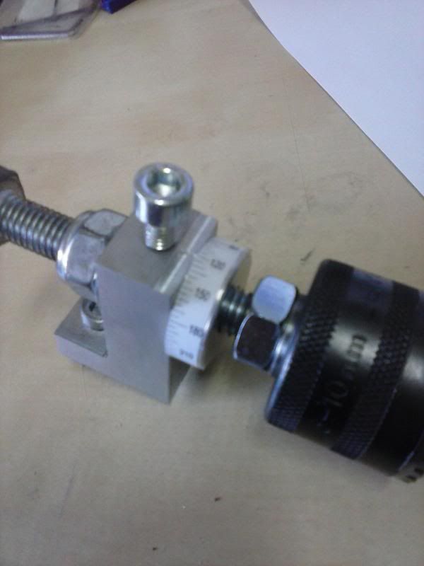

Para el dial de grados he imprimido en papel adhesivo una escala graduada marcada de 0 a 360 grados numerada cada 30 grados y subdividida cada 5. Esto ya es al gusto de cada uno. He calculado el perimetro del disco y he ajustado la impresion para que la escala graduada mida exactamente eso. Tras pegarla, un par de vueltas de cinta adesiva han hecho la funcion de plastificado para hacerla mas duradera y preservarla de suciedad.
Y finalmente asi queda en la fresadora. Un tornillo allen M6 asegura en la zona superior que la pieza no va a girar una vez apretada cuando hayamos ajustado el grado de giro. La tuerca teasera es con freno.
Ahora me toca hacer el contrapunto, pero me gustaria hacerlo regulable en altura, para poder ajustarlo prefectamente con la altura del divisor. A alguien se le ocurre un sistema?

La altura del contrapunto debe ser la misma que la del centro del portabrocas ¿no?.

La "L" que haria de soporte del contrapunto...hacerla ranurada para subirlo y bajarlo por la ranura.
En lugar de como has hecho en el portabrocas un taladro para pasar la varilla...para el contrapunto haces una ranura en lugar de un solo taladro.

Gracias por vuestra respuestas. Ire uno a uno.
Si, debe ser la misma para garantizar que la pieza sujeta queda perfectamente horizontal. De hecho si es movil, esto puede ayudarme a corregir la horizontalidad de piezas que tengan formas irregulares.
...se me ocurre una cosa, podrías hacerte otro útil, que sea un porta pinzas, como el que calzas en la fresadora, de tal modo, que podrías coger piezas de mayor diámetro.
Saludos!!  .brinda
Con este portabrocas puedo coger piezas de hasta 10mm, normalmente fresare piezas sujetas entre puntos (el contrapunto que aun no he hecho y una punta que voy a hacer para este) o piezas sujetas a traves de un eje (normalmente una varilla roscada) que iria sujeto entre el portabrocas y el contrapunto. Muy grande y caro tendria que ser un portapinzas para que pudiera coger piezas mayores. Para eso preferiria meterme en el plato de garras de 45 mm que en rdgtools m sale por unos 50 euros. Pero gracias por la idea.
Si señor, fijate que sencillo y no se me habia ocurrido. Estaba yo pensando hacer la L en dos piezas co rosca en medio que al girar.... un lio. Pero tambien habia pensado que la punta fuera un tornillo al que le sacara punta en el torno, y que el agujero donde va fuera roscado, y girando el tornillo avanzara o retrocediera la punta. Si ahora la unta sube o baja por una ranura ya no puedo hacer ese sistema para que avance o retroceda, o quizas no te he entendido bien.
Un saludo a todos y gracias

Yo me referia mas o menos a esto.Algo sencillo.
Con tuerca por el otro lado tambien. Pero si quieres que el punto avance tambien... ya la cosa pienso que se tiene que complicar un poco mas.
Tambien veo que si realmente tiene que ser un contrapunto bien firme...esto se va a quedar un poco corto.

Muchas gracias por vuestras respuestas. Creo que ya se como lo voy a hacer, va a ir en dos piezas, y estas tendran un juego de movilidad gracias a una ranura. En la pieza superior llevara un taladro pasante roscado en donde ira la punta, que sera un tornillo M10 al que le voy a sacar punta en el torno. Subire imagenes pronto. Me gustaria que las piezas se movieran a traves de unas colas de milano, pero no tengo fresa para hacerlas. He estado buscando pero no encuentro ninguna que pueda montar en la proxxon, todas son de mango de 12mm en adelante y yo solo puedo montar hasta 7mm. Si alguno conoceis alguna marca o tienda...
