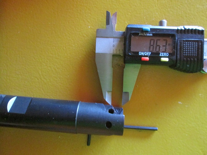

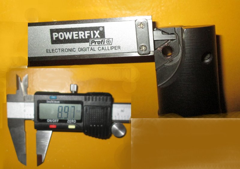

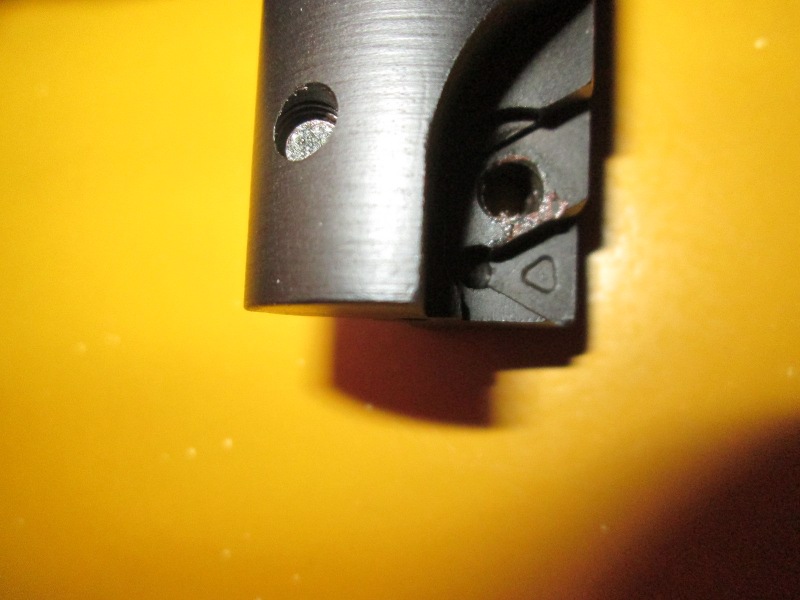

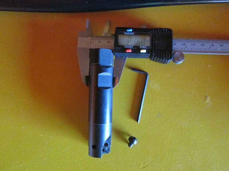

Yo en el sorteo fui agraciado con un fresa de 2 plaquitas (sin plaquitas).
Como no hay ninguna referencia ni en la fresa ni en la caja, y dado que el mundo de las plaquitas es muy esotérico (para mi   :P) pido auxilio a ver si alguien es capaz de saber que tipo es el adecuado.
Realmente mide 25, se movió el pie de rey.

Buenas Jordi,
Creo que esa fresa monta la plaquita TPUN 1102xx (las dos últimas cifras varia según el radio de la plaquita) y la TPUN 1103xx pero sin referencia es dificil de asegurar al 100%.
Esto lo he sacado de la casa Canela, será el nuevo modelo al que tienes tu pero creo que monta la misma placa
José

Yo creo que de este tipo pueden ir bien: TCGT 110202 ALU AK10, aunque estas son para aluminio, a mí también me tocó un porta de este tipo de ø16 y deduzco que estas plaquitas sirven para herramienta de torno y fresas.

Dime de que diametro es la fresa y si es para placa de tornillo central o no.
Alex, yo tengo unas plaquitas (TCGT 110202 ALU AK10) que van perfectas para ese porta de ø16mm que me regalaste, pero son para tornear y si las uso en la fresa durarán menos que la paga de Navidad y ... sí las placas son de agujero central.
Según me comentó Torres852 las plaquitas que necesita esa fresa son del tipo TPUN 1102 ó TPUN 1103, tendría que medir el ø del tornillo Torx para diferenciarlas, supongo.

Con las TCGT también puedes fresar sin problemas siempre que sea aluminio, de todos modos ya te tengo una cajita aquí separada, la referencia correcta es TCMT1102.. o TCMW1102...
