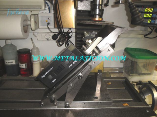

Pues aprovechando el tema de las marcas de agua, para de alguna manera identificar de donde vienen las fotos, voy a presentar esta mesa inclinable que hice allá por noviembre y que presente en la KDD General.
Como se ha comentado mas de una vez, cuando tienes que hacer un mecanizado inclinado, y eso te obliga a girar el cabezal, lo que conlleva una vez realizado el trabajo en tener que ajustar la verticalidad de la columna. Y para evitar este engorro, me decidí a diseñar esta mesa .

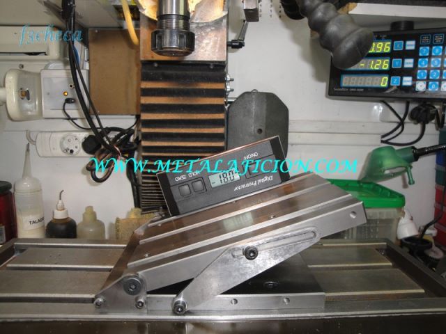

Está realizada con dos placas de hierro fundido de 15 y 20 milímetros de espesor y adaptada a las medidas de mi BF20, y la verdad que tiene mucha utilidad ya que se adapta a múltiples configuraciones.
El ajuste lo hago con este Digital Protactor.
Tanto para fijar piezas directamente a la tabla como en este caso.

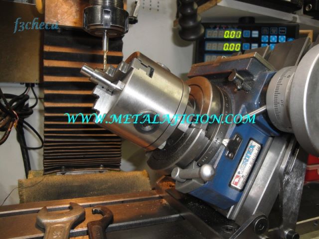

O con esta configuración con mordaza sobre plato giratorio, con lo que le añades dos ejes mas
O como en esta otra con el plato divisor.

Muy buena yo también la vi en la KKD, por cierto una pregunta, si la has probado ya, que tal soporta la carga del fresado al estar solo sujeta la parte inclinada con dos tornillos?, me refiero a los tornillos laterales que fijan la inclinación, has notado que se "escurran"?, por cierto un acabado insuperable, me doy vergüenza de mi mismo :-[

AlbertoTj, ya la he utilizado para varios trabajos y va perfecta, ten en cuenta que los tres tornillos que forman el triángulo aprietan el conjunto y por supuesto por las dos caras o sea son 6 tornillos. Los que sirven de giro son avellanados y también fijan el conjunto como he dicho.
Si te has fijado, hay tres posibles posiciones para fijar los tirantes a la mesa, con lo que para ángulos pequeños de inclinación, puedes emplear los mas retirados del punto de giro,con lo que haces el triángulo mayor y por tanto aumentas la palanca. De todas formas te admite múltiples posiciones de los tirantes.
Lo de parecerme, como también a los demás de mucha utilidad, es porque aparte de no tener que tocar el cabezal, ya no necesitas una mordaza inclinable ni un plato divisor inclinable, es un tres en 1  .yupi .yupi
