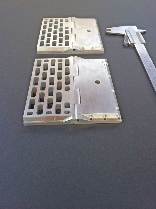

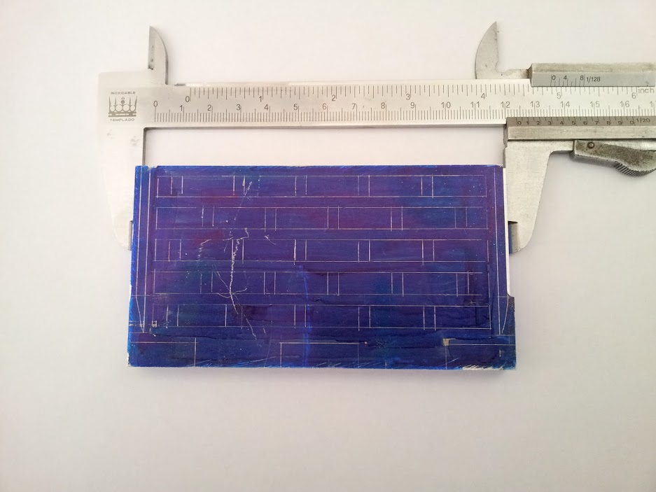

Acabo de terminar de mecanizar dos cubiertas laterales, en chapa de aluminio de 10 mm de grosor, os dejo alguna foto del proceso.
Foto 8. Se trata de una pieza que aparte de llevar distintos tipos de chaflanes habia que hacer 30 ranuras a cada una de las piezas.
Foto 9.  Sólamente hacer las 30 ranuras me ha llevado 4 horas de trabajo.
Foto 10. Cubierta terminada.
Foto 11: Estas cubiertas van unidas mediante un eje o tornillo de 3 mm a otras que ya tengo terminadas.
Foto 12: Vista lateral de las cubiertas, donde se aprecian mejor los distintos biseles.
