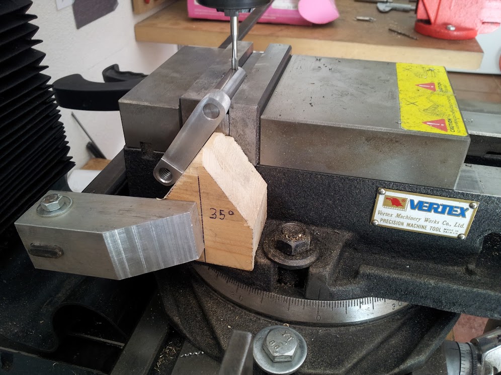

Foto 18: Una parte del eje que lleva el sistema de suspensión (barras de torsión).
Foto 19: Taladrando y roscando los agujeros que llevarán los tornillos prisioneros de la barra de torsión. Aquí el eje ya esta roscado a la biela (foto 17) y que una vez montada en su sitio lleva una inclinación de 35 º. Como curiosidad las 8 bielas del lado izquierdo llevan 35º de inclinación hacia delante y las del lado derecho llevan esa misma inclinación pero hacia atrás.
Foto 20: Conjunto biela-eje porta barras de torsión montados, lleva 8 en cada lado del tanque. En el otro extremo roscado de la biela irá roscado la otra parte del eje, en el cual irán montadas las ruedas.

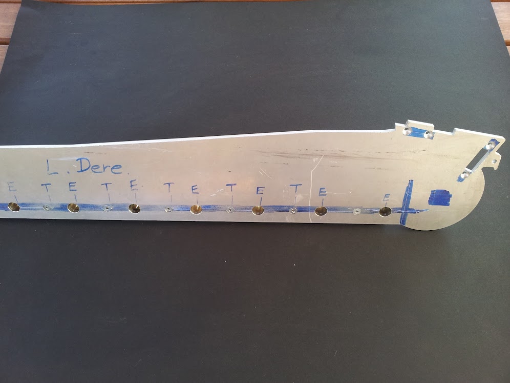

Foto 21: Aquí os muestro los trabajos realizados en los laterales donde irán montadas las ruedas. Los agujeros de los ejes van escariados a 12 mm y los ejes son de acero calibrado y rectificado de 12 mm.

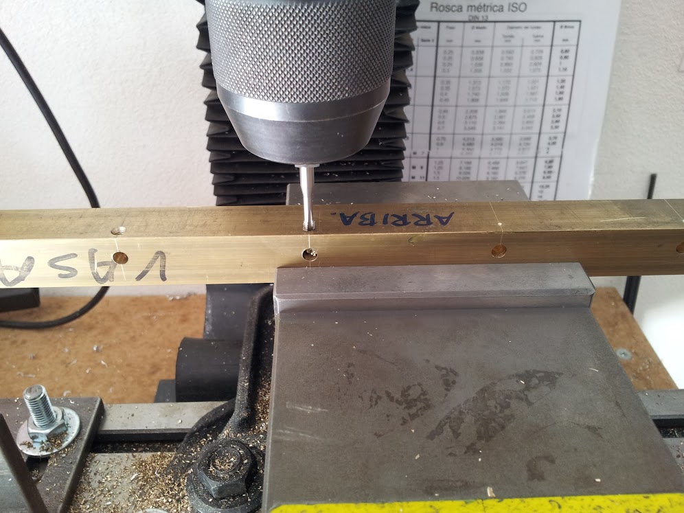

Foto 22:  Como la chapa lateral donde van a ir las ruedas tiene tan solo 5 mm de grosor y es poca base para los ejes, esta chapa lateral lleva un refuerzo de cuadradillo de latón de 20x20 mm, donde van los taladros de los ejes, los taladros donde se fijaran el otro lado de las barras de torsión, los agujeros para el engrase de los ejes y los que sirven para la unión de la chapa lateral con los bajos.
Foto 23: Detalle de una de las chapas laterales, con los agujeros de las ruedas de carretera terminados.
Foto 24: Vista de la chapa lateral desde el lado del refuerzo de latón.
