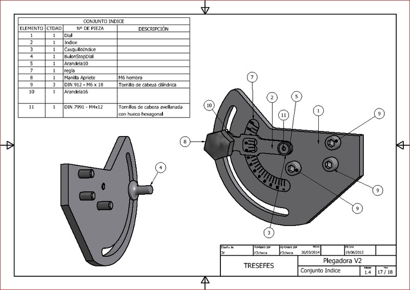

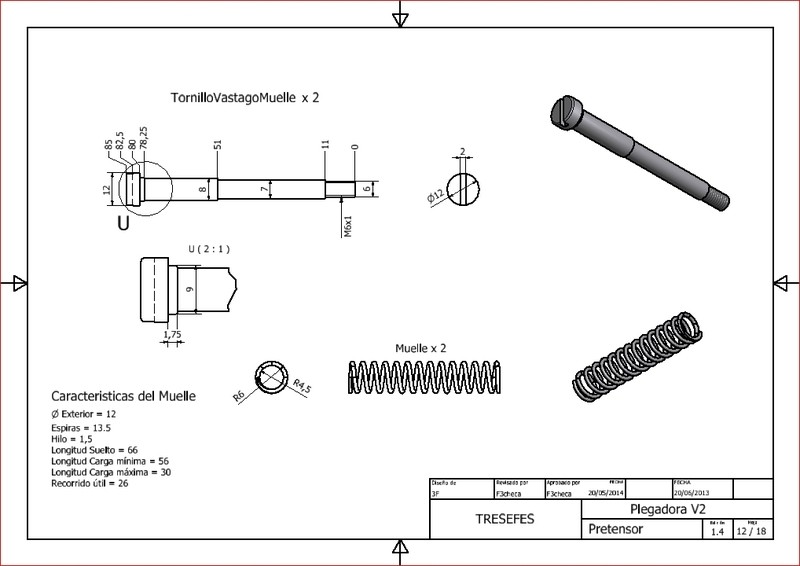

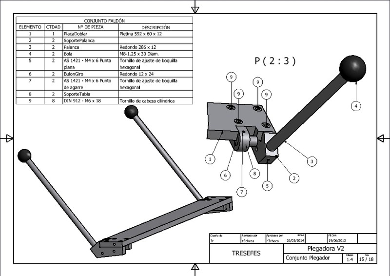

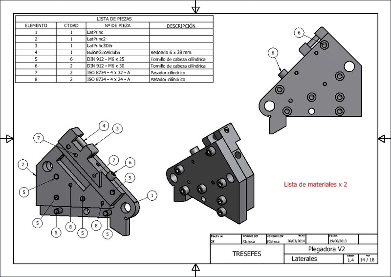

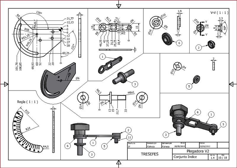

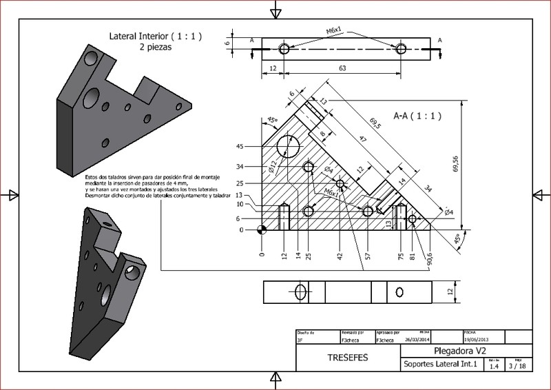

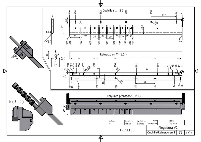

Esto es un adelanto de las modificaciones previstas en la plegadora.
https://www.youtube.com/watch?v=Omrh9j-7AbA

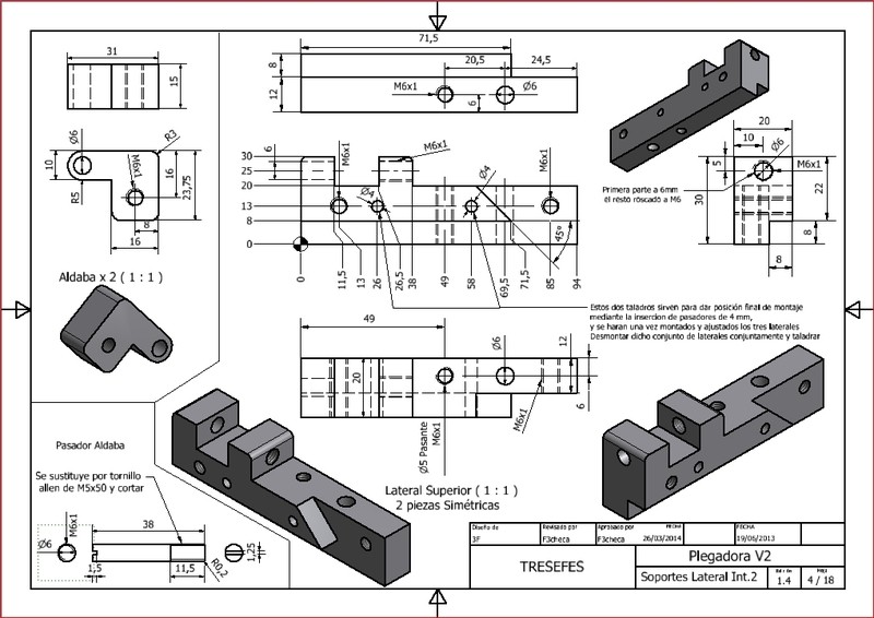

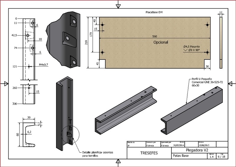

Todo llega y aquí están los planos, lista de materiales, Ficheros .Dxf para el corte por laser y tabla en PDF con el posicionamiento para plegar distintos anchos de cajas.
Ir revisando planos, y si encontráis algún error o alguna observación, lo comentáis.
Posteriormente haré un documento del proceso de construcción y los detalles a tener en cuenta.
Como dije, entre las modificaciones he contemplado:
- Cambio del grosor de la cuchilla de 6 a 8 mm. para fortalecerla
- Posibilidad de elevar la cuchilla hasta 19 mm para permitir retirar mas fácilmente piezas con pre plegados anteriores
- Palanca para facilitar la elevación de la cuchilla
- Sistema de presionado de la cuchilla para permitir posicionar la plancha a plegar.
- Sustitución de las manivelas de apriete por otras comerciales, para ahorrar tiempo de construcción
- Modificación del sistema de bloqueo de la cuchilla una vez posicionada la pieza mediante aldabas laterales y manivelas de apriete
- Modificación de las ranuras en la cuchilla, para permitir una mayor variedad de plegados interiores, sobre todo al hacer cajas
Planos actualizados al 20/05/2014
Los ficheros .dxf aquí:
http://foro.metalaficion.com/index.php?topic=12879.msg156396#msg156396
http://foro.metalaficion.com/index.php?topic=12879.msg156397#msg156397

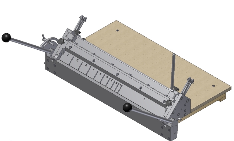

« Respuesta #13 en: 26 Junio 2013, 19:14 »
No creáis que me he olvidado del tema. Tengo terminado en principio, el desarrollo de la nueva versión, y estoy terminando con la elaboración de los planos, que la verdad que tienen montones de cotas, Ficheros DXF para los cortes por laser y videos de simulación de trabajo y vistas varias, para una mejor comprensión.
He modificado el grosor de la cuchilla de 6 a 8 mm. , para una mayor robustez, con lo que menos las bases y el faldón de plegado, todo va con nuevas medidas.
Espero que para primeros de la semana que viene lo pueda publicar, por lo que será ya una modificación JULIANA, por lo del cambio de mes. .yupi
Adelanto nuevas vistas del proyecto.
