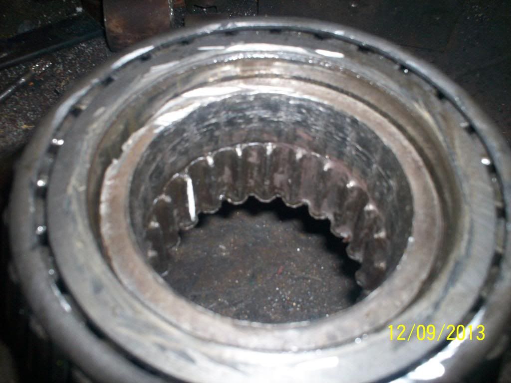

La semana pasada, cayo en el taller un trabajo, que además para mi era un desafio, el tallado interno de 21 dientes en un diámetro de 63 mm,. y en una pieza redonda de un desmultiplicador de una topadora Marca Michigan.
Aquí el estado de la pieza:
Ahora bien, mi disco divisor marca Vertex es el numero 0 , asi que demasiado chico para esta pieza. De todos modos, le adapte otro plato y tome el desafio!!!!:

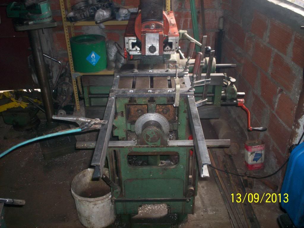

Lo primero, " estirar la mesa de la Limadora " para montar el disco, y que tenga la fortaleza necesaria para soportar la " acción " del Corte.
Utilice hierro U de 80 mm, dos barras de 1.000 mm. para colocar a los laterales, y planchuelas de 2 pugadas de ancho por 1/2 pulgada de espesor para sujetarla a la mesa:

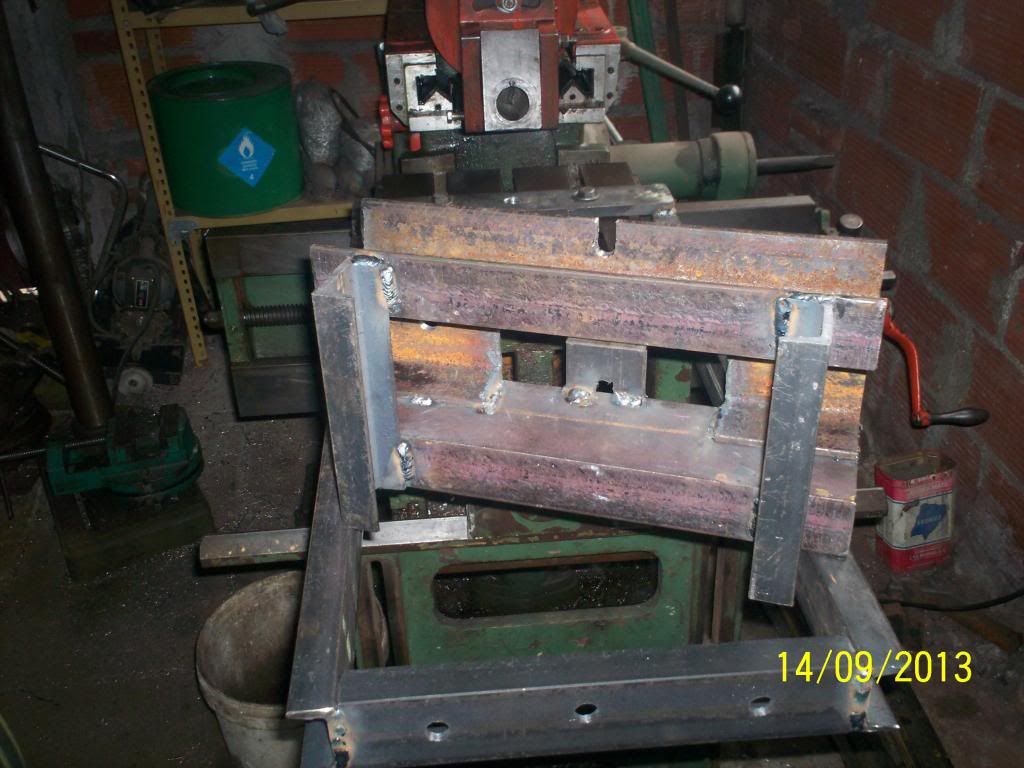

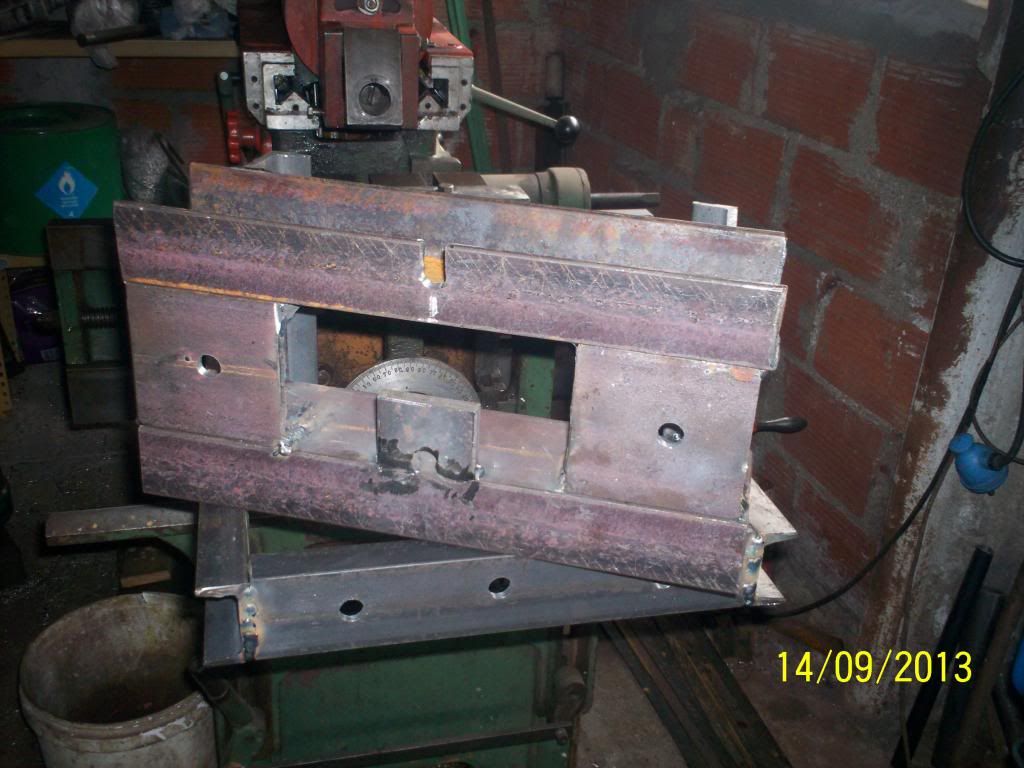

Luego fabrique el apoyo para el plato, que sea móvil para poder ajustar la distancia, para ello utilice hierro U pero de 150 mm y las guias con dos U de 80, todo esto se fija con cuatro bulones de 1/2 pulgada a un sistema con agujeros en el riel de la mesa y de corredera en el sistema móvil :
Una vista del conjunto Oresentado sobre el soporte:

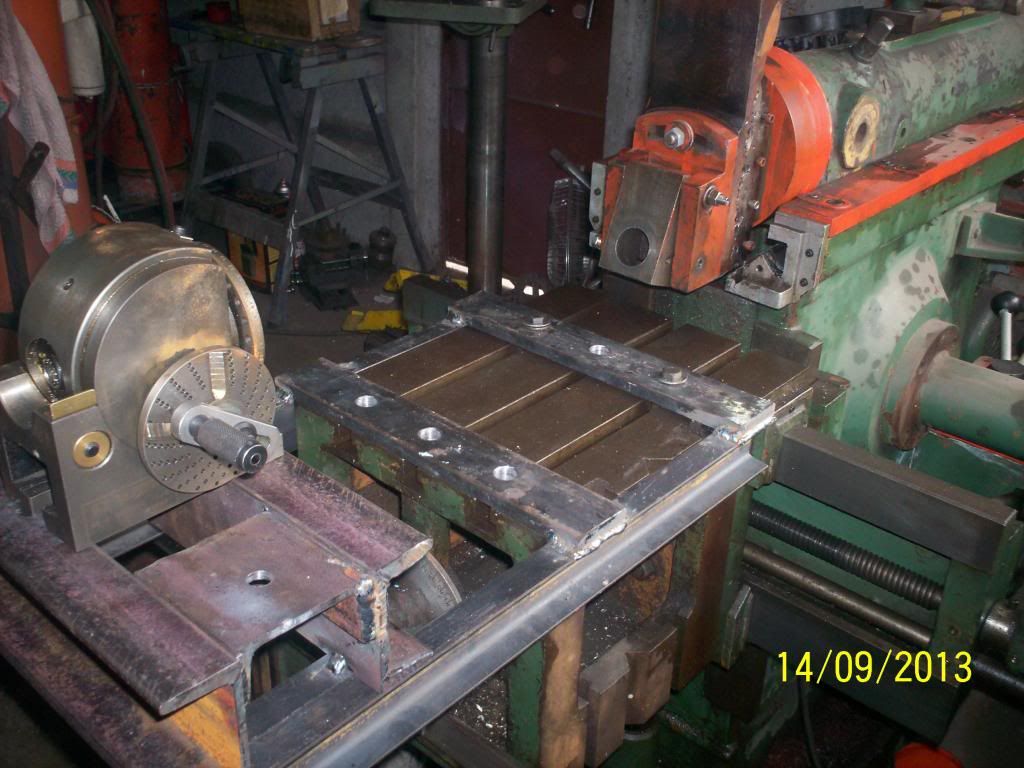

« Respuesta #4 en: 23 Septiembre 2013, 13:54 »
Lo veo flojo, la unión del soporte a máquina con dos pletinas solamente no me parece suficiente, lo más fácil es que con poco esfuerzo de corte se produzcan vibraciones y la cuchilla no te corte en condiciones.

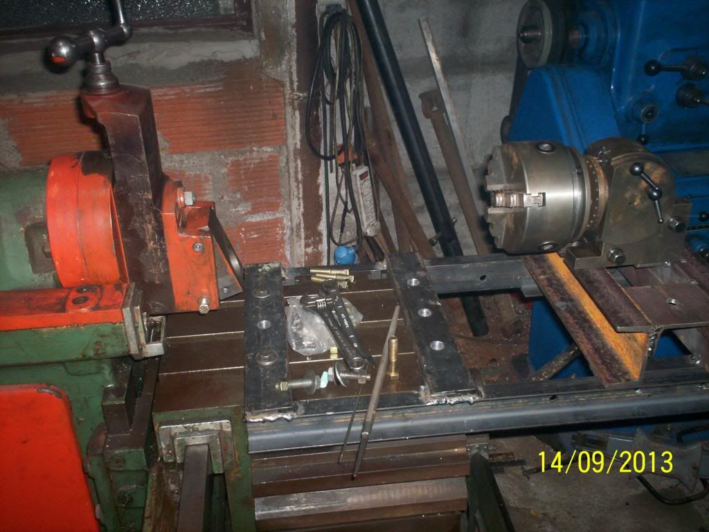

Retomo el hilo, para no dejarlo sin cerrar. Perdon por el tiempo, pero la falta de tiempo por el trabajo me complica para postear.
La limadora efectivamente tiene el charriot ( la cola de milano rota) ya adquiri la maquina asi, tiene un recorrido de 450 mm, y posee un sistema ( que esta desarmado por encontrarse roto), que baja en cada pasada en forma automática el chariot. No se donde fue fabricada pues no posee ninguna indicación.
Aquí, algunas fotos, de como quedo todo montado y como fui realizando el trabajo:
En esta ultima foto, puede verse una pata ajustable, que le puse a fin de que ese apoyo, absorba las vibraciones.
Referente al trabajo, lo realice con dos herramientas, 1 con un filo de 60° como para hacer una entrada no tan brusca, y después pase la final ya con la medida justa.
Aquí se una sola pasada, que fue el primer intento, pero debido a un error de mala aplicación de una formula, debi realizar todo el trabajo nuevamente. Finalmente, quedo bien.
