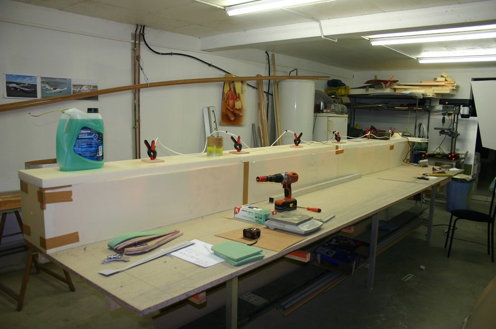

Bien por lo del compresor de nevera  .bien
Una pregunta, yo tenia entendido que para obtener todos los beneficios de la fibra de carbono era muy importante que el curado se hiciera en un horno a determinada temperatura.  Que se pierde haciéndolo a temperatura ambiente ?
celtico
Re:construccion avion
« Respuesta #168 en: 06 Octubre 2014, 07:34 »
hola Jordi
si efectivamente  aqui tienes la ficha tecnica de la resina epoxy utilizada
http://www.sicomin.com/datasheets/product-pdf42.pdf
SD 2803 and SD 2801 requires a minimum post cure temperature of 55°C
Developed for: naval and aerospace structures and automotive prototypes
para ello tuve que construir un sistema casero de horno,  una caja alargada para meter dentro el larguero,  unas cuantas bombillas  de 60 w, forrado con papel aluminio para reflajar el calor y unos pequeños ventiladores para repartir el calor. Algo como esto    http://www.passionavion.fr/images-contenu/gazaile/Longerons/grande/etuve-longerons.jpg
con este sistema y durante unas cuantas horas, conseguia tener en los largueros la temperatura necesaria, medida en diversos puntos con lector laser de temperatura. La diferencia entre el curado y no curado es clara,   una vez curado el carbono, si le das un golpe con un martillo, el carbono suena como si fuese metal... se nota la dureza y resistencia.

Normalmente en construccion naval donde el tener un horno lo suficientemente grande para meter un casco de barco no es viable,lo que se utiliza son mantas termicas que colocadas sobre el casco hacen de horno.
celtico
« Respuesta #170 en: 06 Octubre 2014, 20:18 »
gracias pacomuson por el apunte,  si seria otra posibilidad, lo unico que para un trabajo de una sola vez, me sale mas barato el horno de bombillas,  despues del uso, la caja de carton va a la basura... por que ya no tiene mas utilidades...
